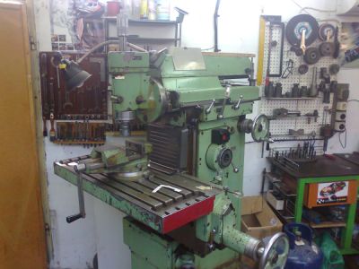

Pgv64 - специалист
За 4000 лв. ще намериш нещо много добро даже от рода на 676п -руски декел
Руска фреза 676П

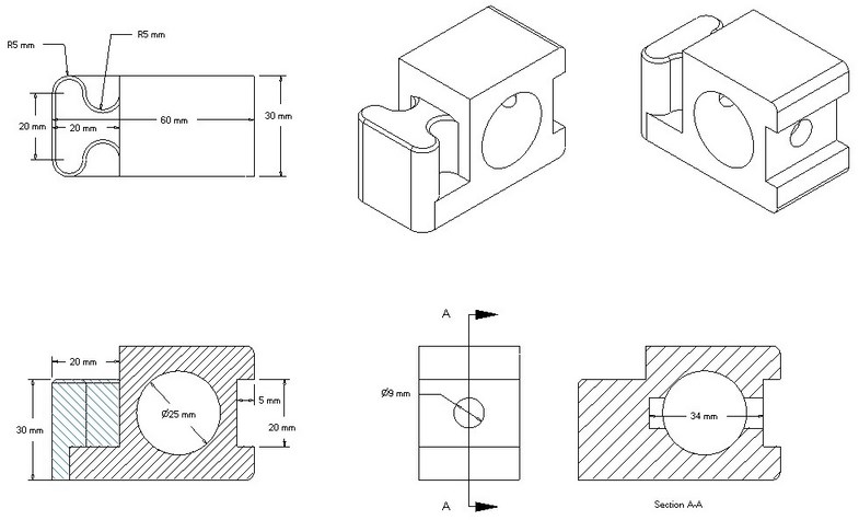

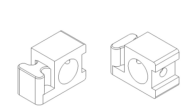

Аз имам нужда от фреза и струг за обработка на детайли с размери максимум 300 мм за дължина и 100 мм ширина/диаметър. Да може да обработвам и стомана.
ivanj написа:
Дай поне размери на тези детайли.
Ето размерите на показания детайл.

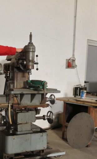

Pgv64 - специалист
Значи колега , първо трябва да си изясниш за какво ще ти трябват тези машини - за работа или за забавление. Тогава вече ще можеш да решиш какво да купуваш.Ето ти и по малкият брат на 676П -675П, вижда се и височината около 1,6м .:
А за стугче С8С -перфектно откъм възможности.Освен ако не търсиш-"хоби" стругче.Та преди да търсиш ,разбери за себе си какво ти трябва и за какво ще го използуваш.Успех!
