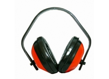

Да ама има шлемофони
67400131 copy_f563839a1234d77c9ed[1]-370x269.jpg (41.83 KиБ) Видяна 4372 пъти

kretio74 написа:
Това дето си го постнал не е шлемофон. Онези от елкабо като са тъпи и са направили грешка не е необходимо да се повтаря.
АНТИФОН :)
Ей това е шлемофон:
