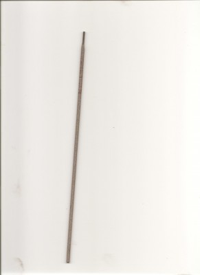

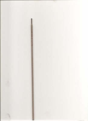

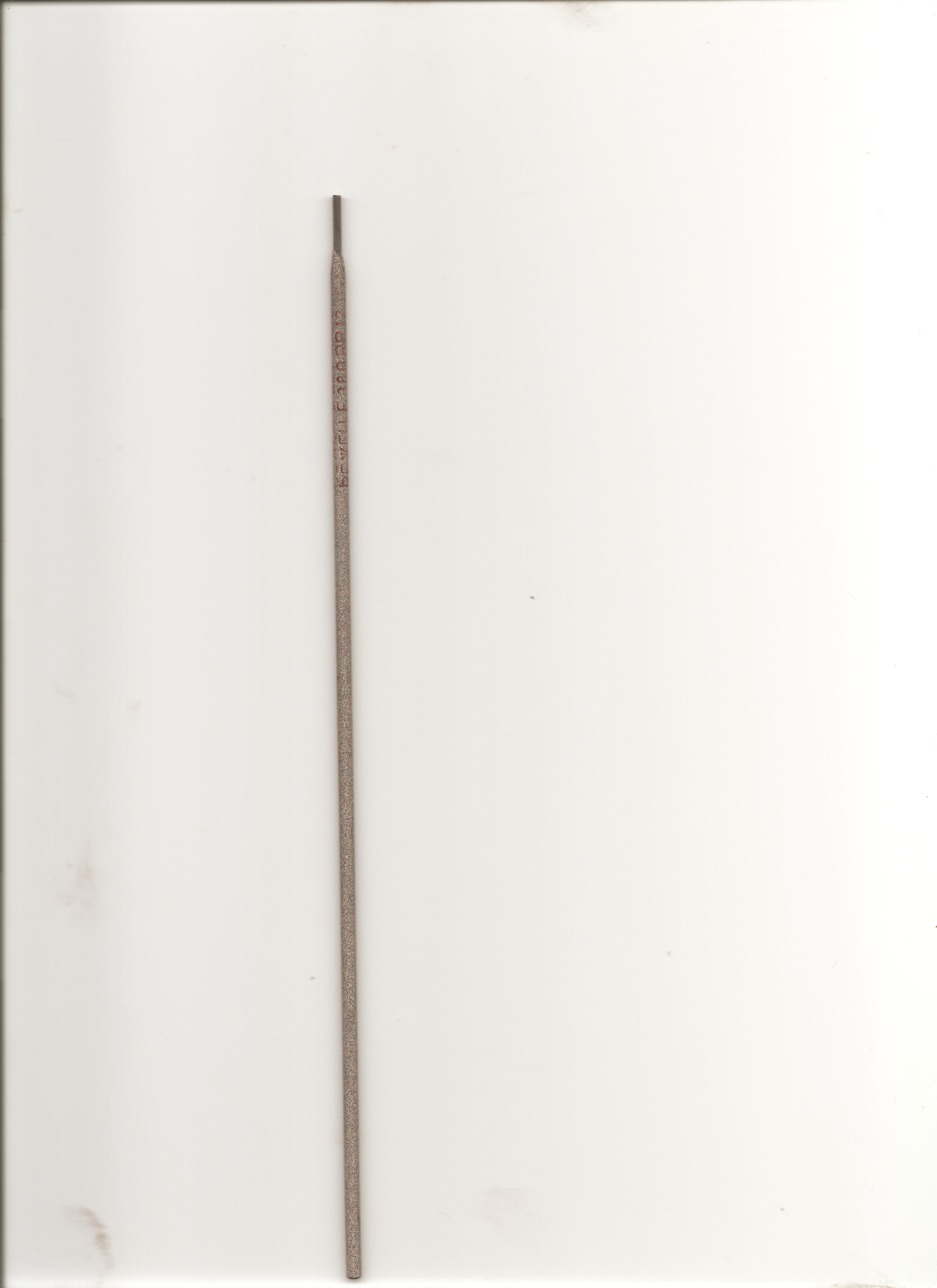

Купих си електроди 2мм http://www.tashev-galving.com/027+ELD+0 ... 0%BD%D0%B8 ,но не заварят.Съседа ми взе от неговите няколко да пробваме и тръгнаха много добре,но не мога да разбера какъв вид са.Сканирах един и на него пише само марката ВЕЖЕН и един номер.Разгледах и другите електроди в ташев галвинг,но не намирам същите.

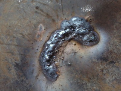

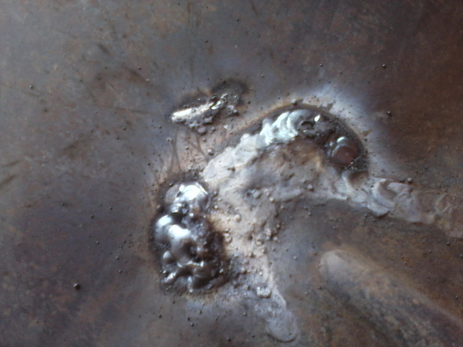

Илчо Илиев написа:Какво разбираш под"не заваряват", лепнат ли, правят само шлака, трудно палят ли...Имам предвид ,че като се допре не излиза никаква искра а ако стане не тръгва да се топи електрода а просто залепва и не може да се дръпне лесно. Ако "под мъчене да заварявам" имаш предвид електрожена този е http://einhell.bg/?p=1138 Пробно се опитах да заваря една права лопата и не стана и както съм писал по-горе съседа ми даде от неговите и стана даже имам и снимка някъде.Относно ръждата имаше,но преди да започна заварката мястото го изпилявам леко с ъглошлайфа.
