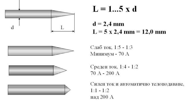

Нищо по различно няма при използване и заточване на WL-15 те са универсални и могат да работят, както на постоянен, така и на променлив ток!С тях може да се заварява ,черно неръждаемо ,мед ,алуминий и др.Заточването е според силата на заваръчния ток -при по слаб ток -по остър електрод при по силен ток - по тъп електрод, и съответно при алуминий пак тъп или дори може заоблен.Ето нагледно материалче:
заточване на електрод.JPG (22.8 KиБ) Видяна 22404 пъти
