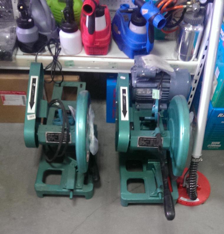

Та от направеното проучване по магазините в България с посещение на място и разговор с продавачите (където не навсякъде знаеха изобщо за какво става въпрос) стигнах до следните машини и цени:

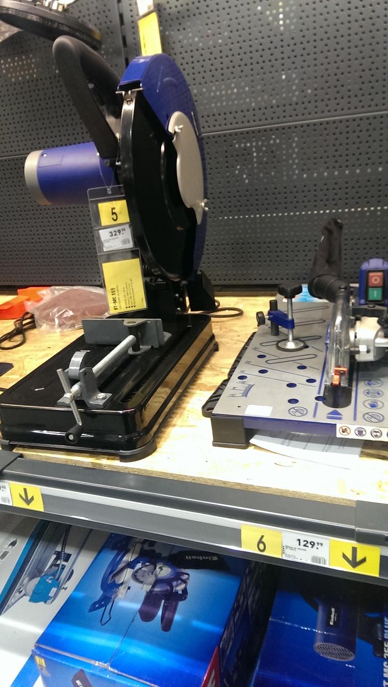

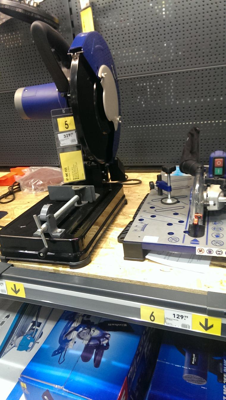

1. Машина "Циркуляр за метал BT-MC 355" на einhell:
Цена
В магазина: цена 329 лв.
на сайта им: 299 лв. - http://einhell.bg/?p=139

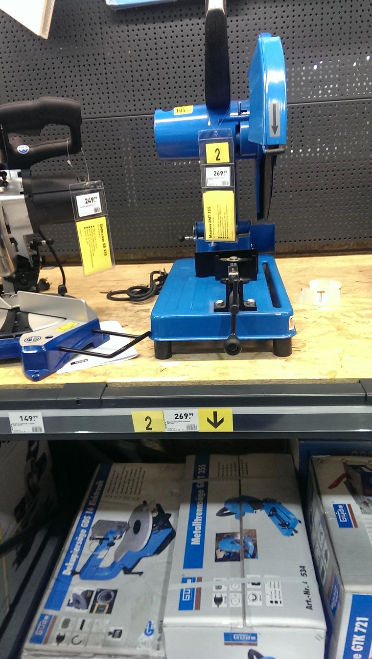

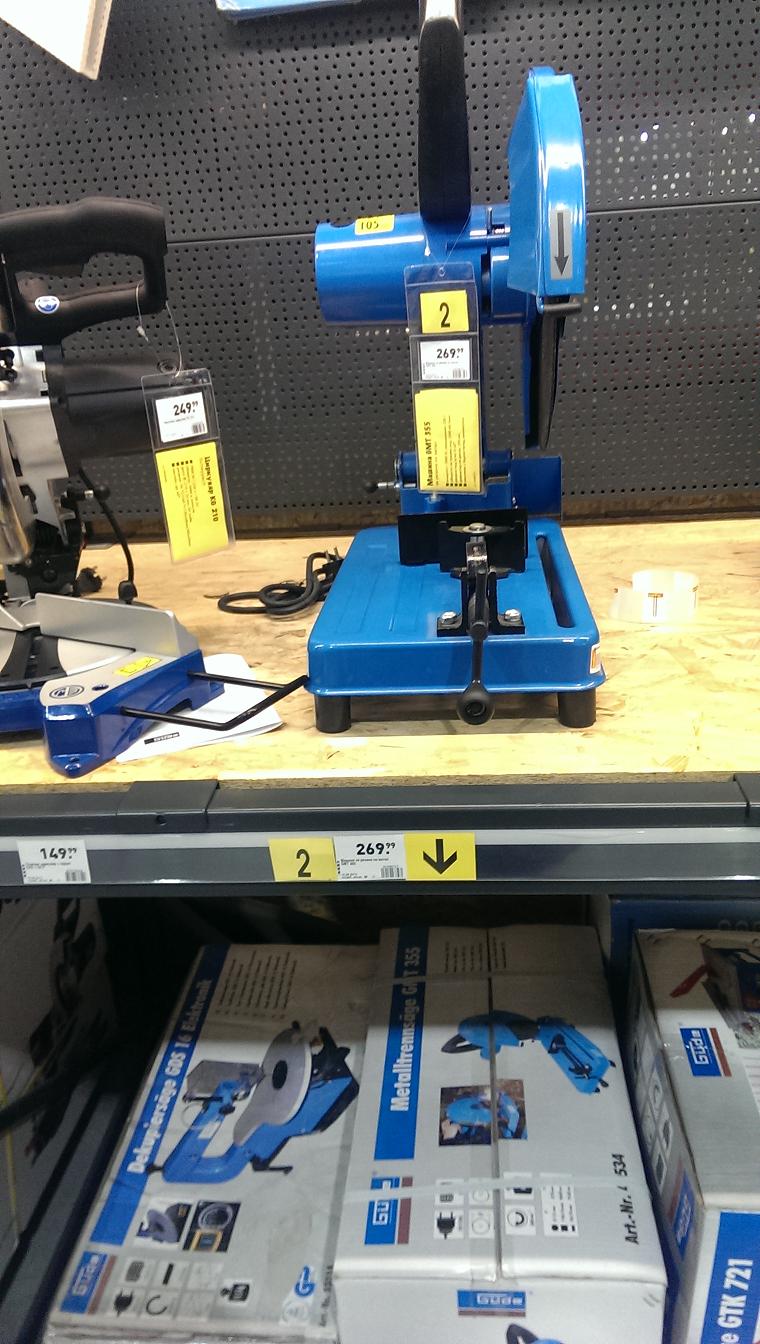

2. Някаква марка на baumx която била немска ама се правила в китай
Цена - 269 лв.

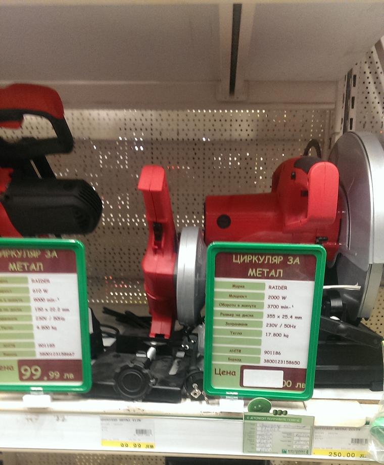

3. Циркуляр за метал на raider
Цена - 250 лв.

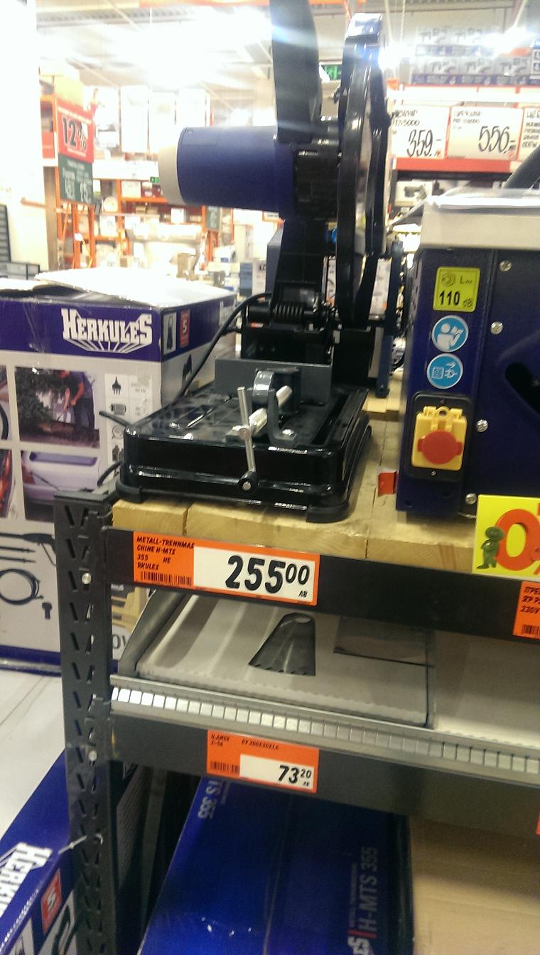

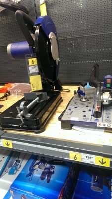

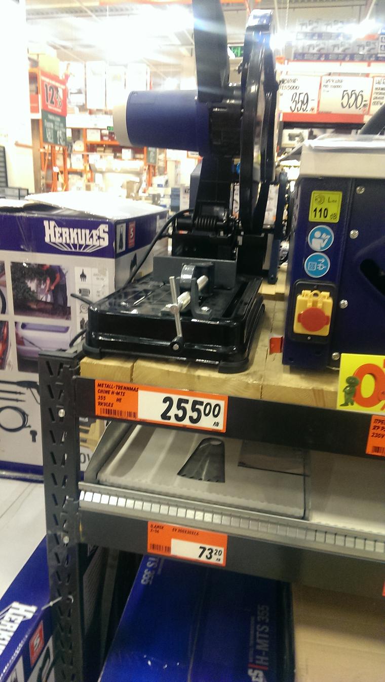

4. Циркуляр китайски
Цена - 255 лева

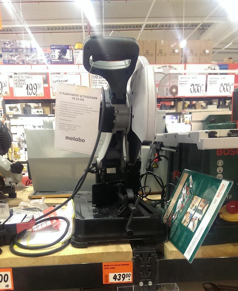

5. Стационарен ъглошлайф metabo

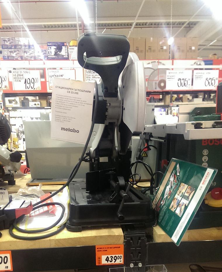

Цена - 439 лв.

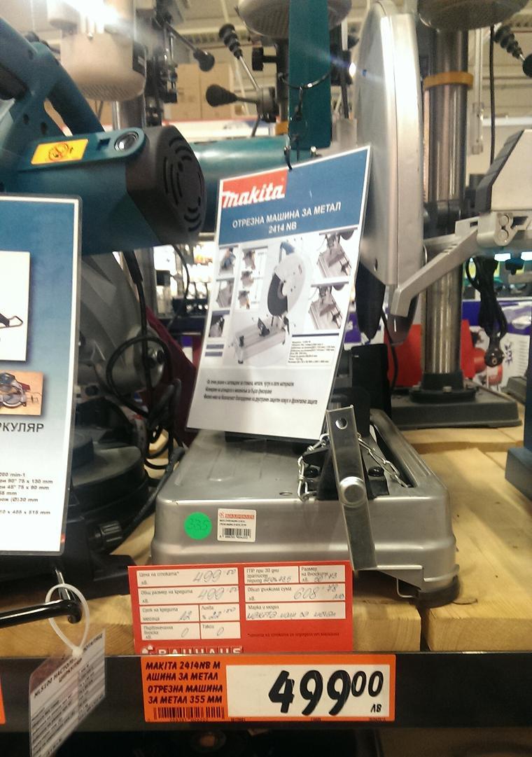

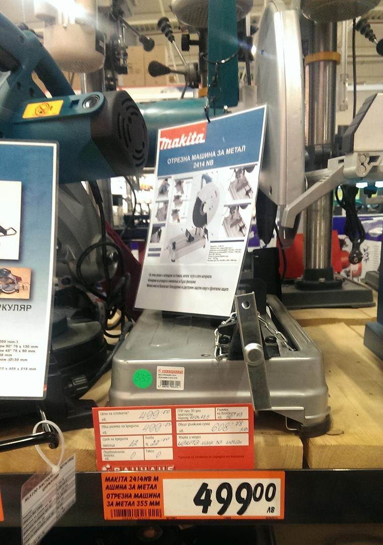

6. Отрезна машина за метал Makita
Цена - 499 лв.
7. Машина за рязане китайска - изглежда една идея по-професионална
Цена - 530 лв.

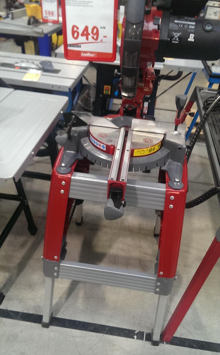

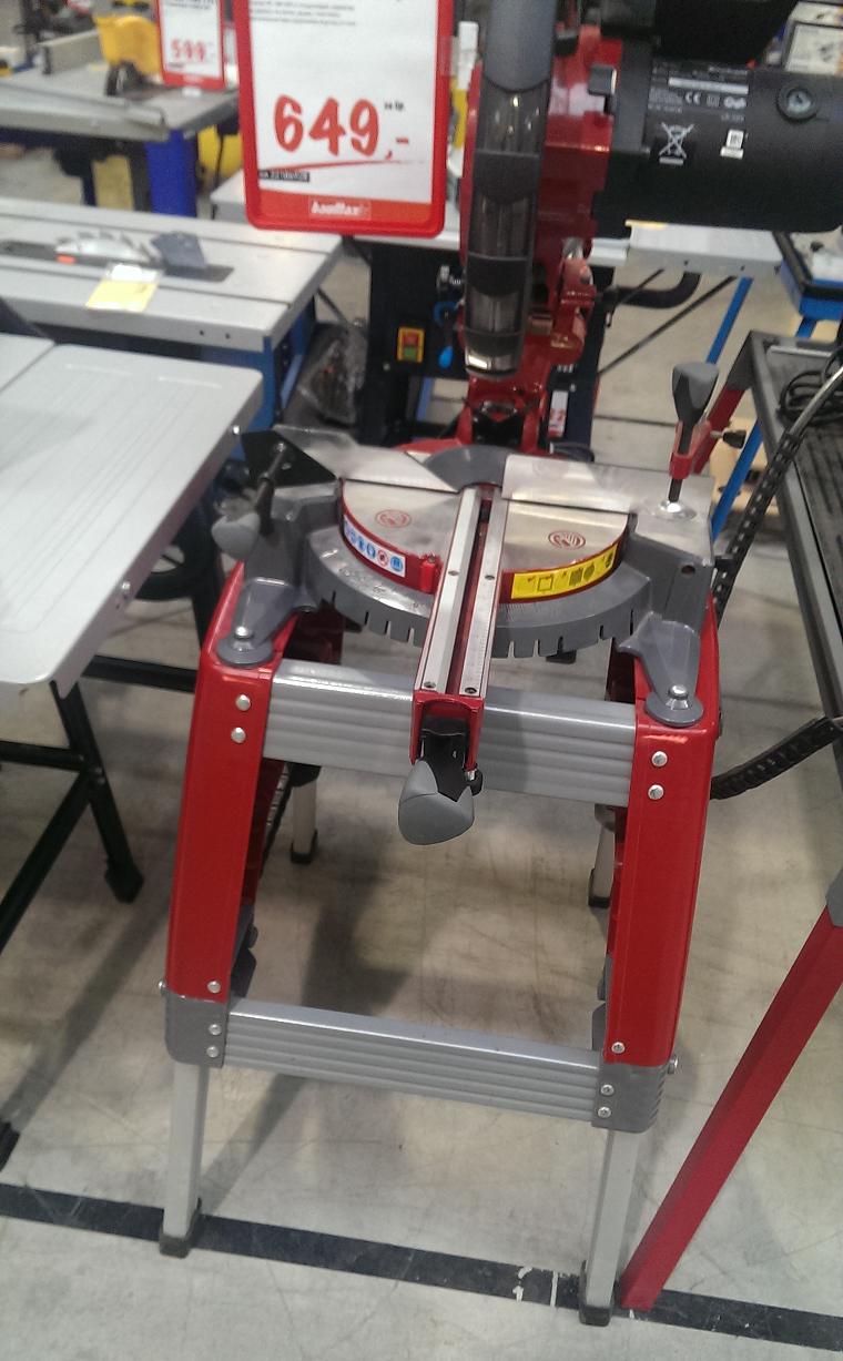

8. И най странното, в един от хипермаркетите попаднах на тази машина, на която пишеше че е за метал, но всички други така изглеждащи знам че са за дърво. Човека който беше на щанда каза че е за алуминий, но се чудя ако и се сложи метален диск за метал няма ли да може да реше нормално метални неща, защото е доста удобна за употреба?
цена - 649 лв.
1.JPG 1
2.JPG 2
3
4.JPG 4
5.JPG 5

Добави в избора и МТ242 на Мактес за 399,00лв с 5 диска подарък, а също и DeWalt на цена под 400лв
Малко по-скъпи от китайците, но здрави колкото Макитата.
За този последния циркуляр, дето бил за алуминий забрави! Дискутирали сме темата с обороти, размер на диска, периферна скорост и т.н. :)
