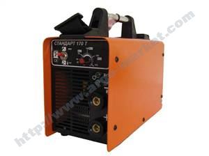

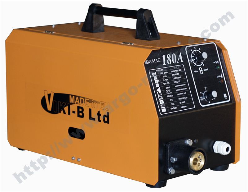

МАРКА и МОДЕЛ: ВИКИ_Б . Стандарт 170 TК и Миг-Маг 180 А
ЦЕНА:560 лева и 1050 лева
ДЪРЖАВА ПРОИЗХОД :България
КОГА Е ЗАКУПЕН : електрожена преди 26 месеца ,телоподаващото преди 15 месеца.
ПРЕДИМСТВА:Основното предимство за мен е ,че са инверторни и с моето разнасяне насам натам ми вършат идеална работа ,че предишните ми скъсаха ръцете от тежина.
НЕДОСТАТЪЦИ:Като недостатък на електрожена мога да спомена късите кабели (особенно на масата) и щръкналата дръжка на кутията (за тази малка и лека кутия е прекалено голяма -след гаранцията веднага я махнах).В телоподаващото ме дразнеше кутията му ,но след ъпгрейд :-D преди около 2 месеца сега всичко е наред-смених я с по-малка. .Не знам недостатък ли е но и на двете машини копчето за включване е отзад което мене ме дразни-отпред е по-удобно.
ПОСЕЩЕНИЕ В СЕРВИЗ:В сервиз не са влизали освен телоподаващото за ъпгрейда
ЛИЧНА ОЦЕНКА (и коментари):Като цяло съм много доволен и от двете машини и според мене си заслужават парите.

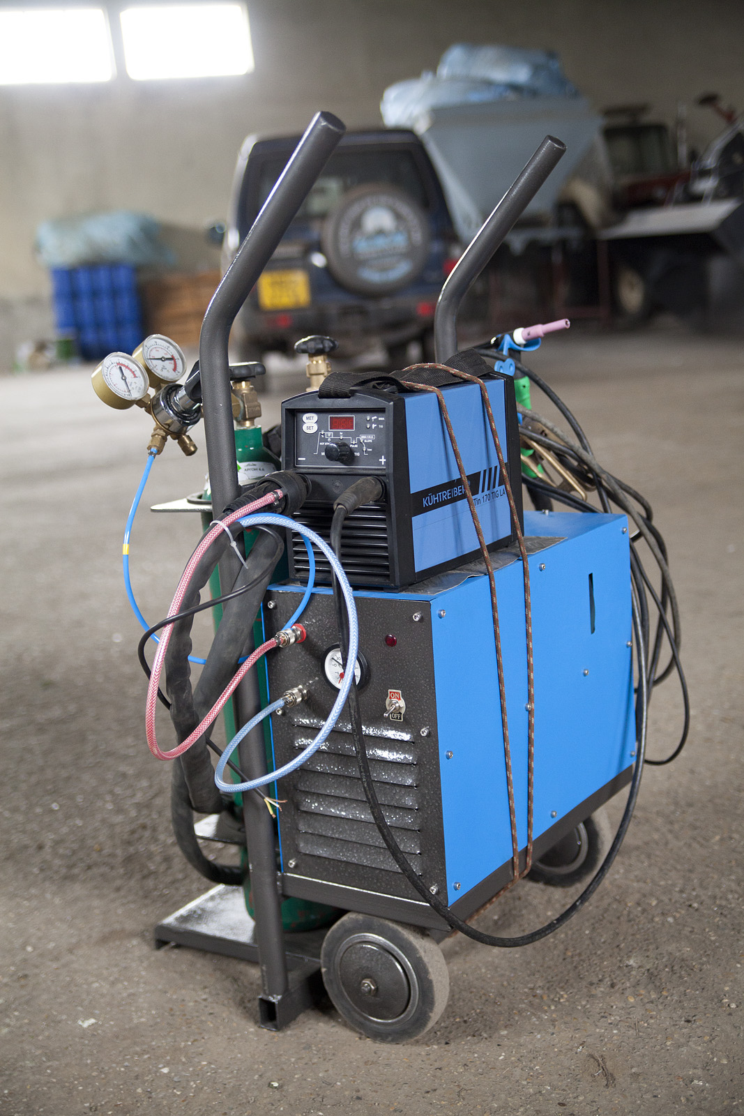

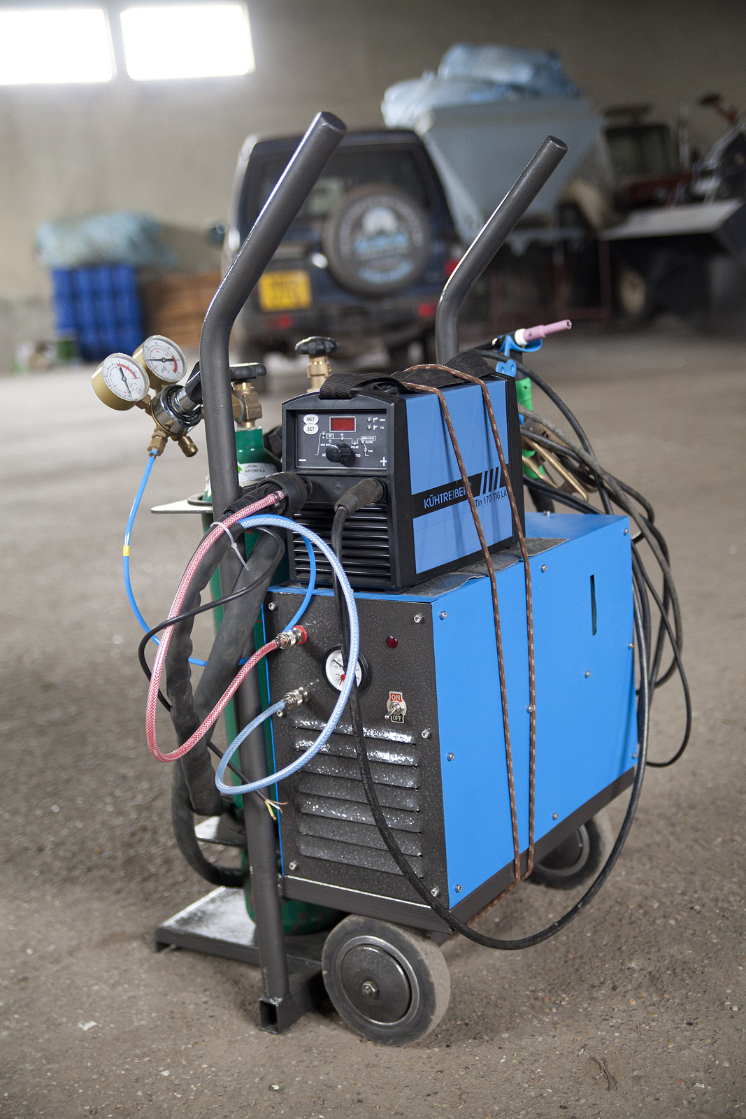

МАРКА и МОДЕЛ: Сталверк тунингован в Дел с всички екстри по същество вече ДЕЛ
ЦЕНА:
ДЪРЖАВА ПРОИЗХОД :България - Китай
КОГА Е ЗАКУПЕН : Преди 2 години
ПРЕДИМСТВА: Модулна 200 амперова машина работеща перфектно по три заваръчни метода РЕДЗ ; ВИГ ; МИГ - МАГ като последната благодарение на функцията селф контрол заварява прекрасно алуминий ; неръждаеми стомани и черно изключително качествено и пракически с минимум пръски .
НЕДОСТАТЪЦИ: Още не съм открил .
ПОСЕЩЕНИЕ В СЕРВИЗ: 0
ЛИЧНА ОЦЕНКА Прекрасна машина . Модулния принцип на изпълнение позволява да носиш с теб това което ти трябва . С куцата функция на форума за максимален размер на снимките снимка не мога да кача .
