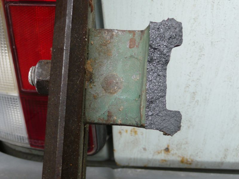

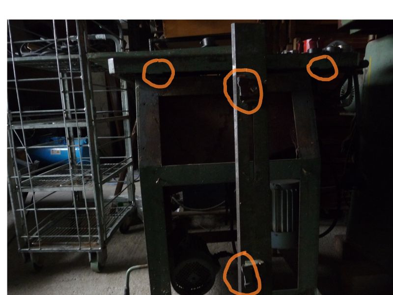

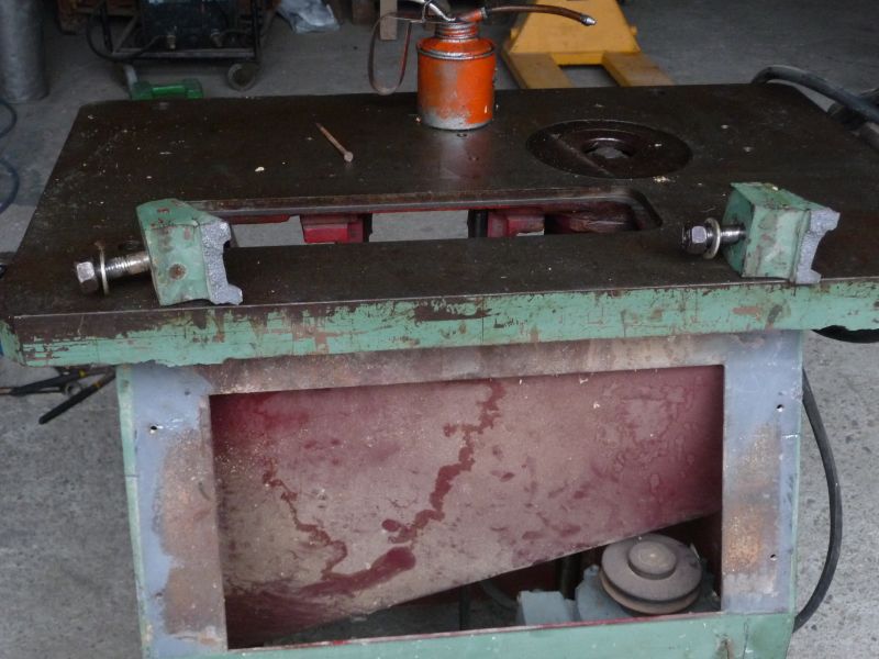

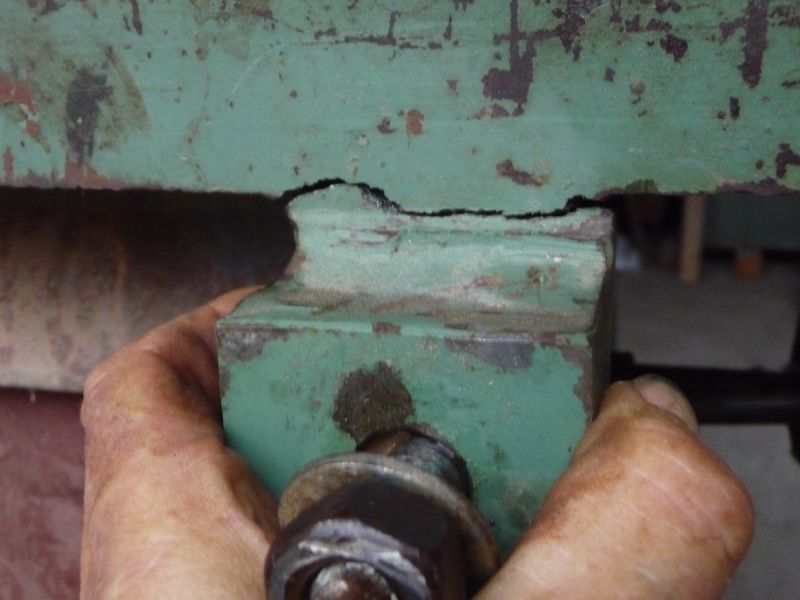

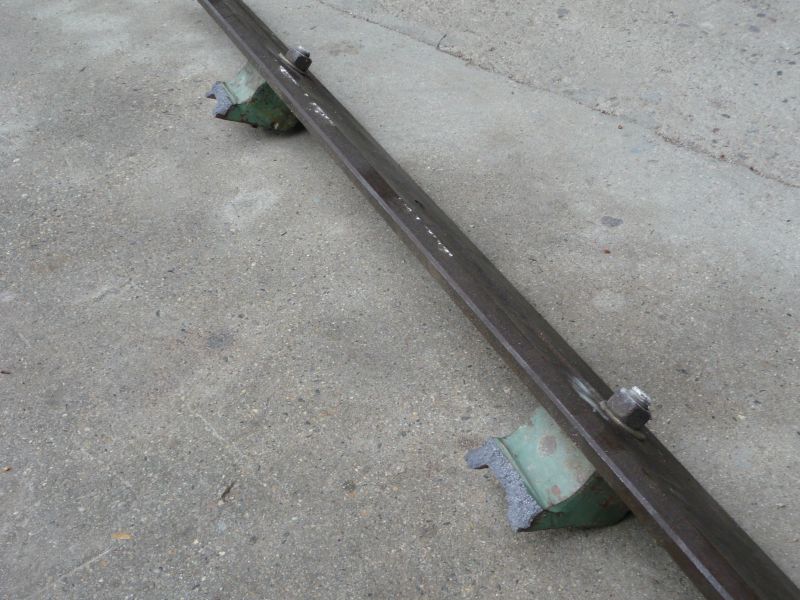

Първо снимките на белята - преметнах двуоперационна дърводелска от палетната количка-и по закона на Мърфи взе, че падна баш на страната където е хваната дъската/метална/, по която се движи каретката,която беше свалена.
Резултата се вижда. Трябва да се заварят отчупените парчета. Няколко начина има.Чугуна като го гледам е сив обикновен. С какви електроди и с каъв електрожен да действам - имам3-4 различни и телоподаващо и някаква китайка за аргон нова. Чакам съвети и мнения от компетентни практици, за което благодаря предварително!

Благодаря - доста се порових по форумите. И аз някога - преди 30 год съм заварявал чугун с някакъв смешен електрожен и се получи. Но сега има по-нови методи. А не ми се започва пак - проба-грешка.Някъде пишеше, че с електроди неръждавейка ставало много добре, с правотоков електрожен. Тогава би трябвало и телоподаващо с тел неръждавейка да става, но с СО2 или с аргон. И каргон имам една голяма бутилка.Или какъв тип/означение електроди някой който е заварявал чугун да каже.Имам и някакви чугунени. Просто съвет от практик търся.А после ще кажа какво е станало - няма начин да не стане/ но предпочитам сливиците през гърлото да ги вадя, а не през задника :)

Има няколко начина за заваряване на чугун.Аз знам само тези два:
Без подгряване със специални електроди (ЕСАБ имат такива),заварява се на много къси участъци и веднага след всяка заварка леко се "начуква" заварката.Всичко трябва да се случва много бързо.
С подгряване - подгрява се предварително като се използват температурни пастели за да се следи температурата, заварява се и се отгрява в последствие за да се отстранят напреженията.За подробности трябва да си погледна из старите книжки.
Прав е, колегата,че не е за направи си сам.Ако не успееш сам, можеш да го занесеш в Института по заваряване, там ще ти го оправят.

Променливотоков апарат и чугунени електроди. Препоръчвам да нагрееш детайла около мястото на заваряване до 100-150 градуса (на усет естествено). Правиш Х скосяване и караш на къси шевове последователно от двете страни, като ковеш след всяко спиране. Ако усетиш, че ваната става много "лигава" спирай и изчакай детайлите да поизтинат до 100-150 градуса (не охлаждай принудително) и тогава продължавай със заваряването.
