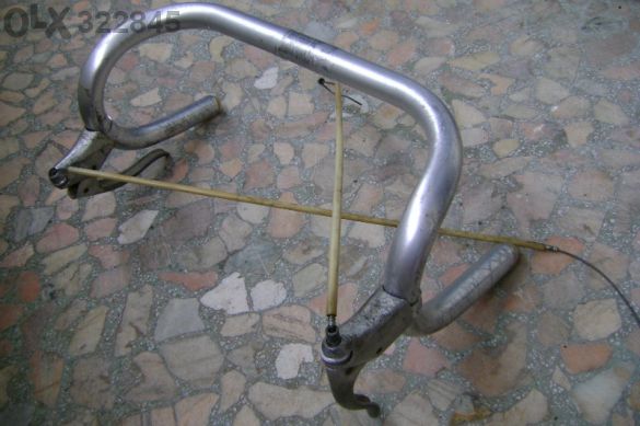

Търсачката не работи и затова питам тук- имам едно кормило от бегач,овен,така му казват ,от алуминиева тръба ,Ф 24 мм ,дебелина 2.5 мм на материала.Искам да му придам друга форма ,като изправя краищата на тръбата.Може ли да стане на машина и за София някой би ли услужил ,може би изработващите парапети?

Знам как се прави огъване - с пясък,със заледена вода и др . похвати ,преди 35 - 40 години съм опитвал,но все безуспешно,сега като има толкова машини,си мисля да бъде с такава.
lov - майстор
Изправянето освен ако не е много е много по трудно да не кажа невъзможно и по лесно е да се изработи отново. Причината е че тръбата вече има яка пластична деформация. Тоест по външните радиуси е по тънка. Другия проблем е че това не е алуминий а някакъв дурал или подобна сплав. За разлика от стоманите той се самозакалява след няколко дена след обработката. А и един господ знае какви са му температурите на отгряване за да се опиташ отново да го отпуснеш. Иначе домашния метод е намазваш с домашен сапун и грееш с пърлачката докато стане леко тъмнокафяво намазаното. Сапуна ти служи като температурен маркер за да не стопиш тръбата и не върши друга работа. Като изстине може вече да се обработва но до ден два щото после почва процеса на самозакаляване.

Вярвам ти в написаното и вероятно ще търся друго кормило.

n_a,мисля да изправя огънатите краища и кормилото да бъде на 180 градуса ,спрямо сегашното му положение и да се получи форма на ретро кормило.В магазините са повечето прави кормила ,което не ми върши работа ,но ще търся и ще намеря някое от старо колело,каквито са Балкан , Украйна и др . подобни .

С изрязване и заваряване няма ли да стане?
