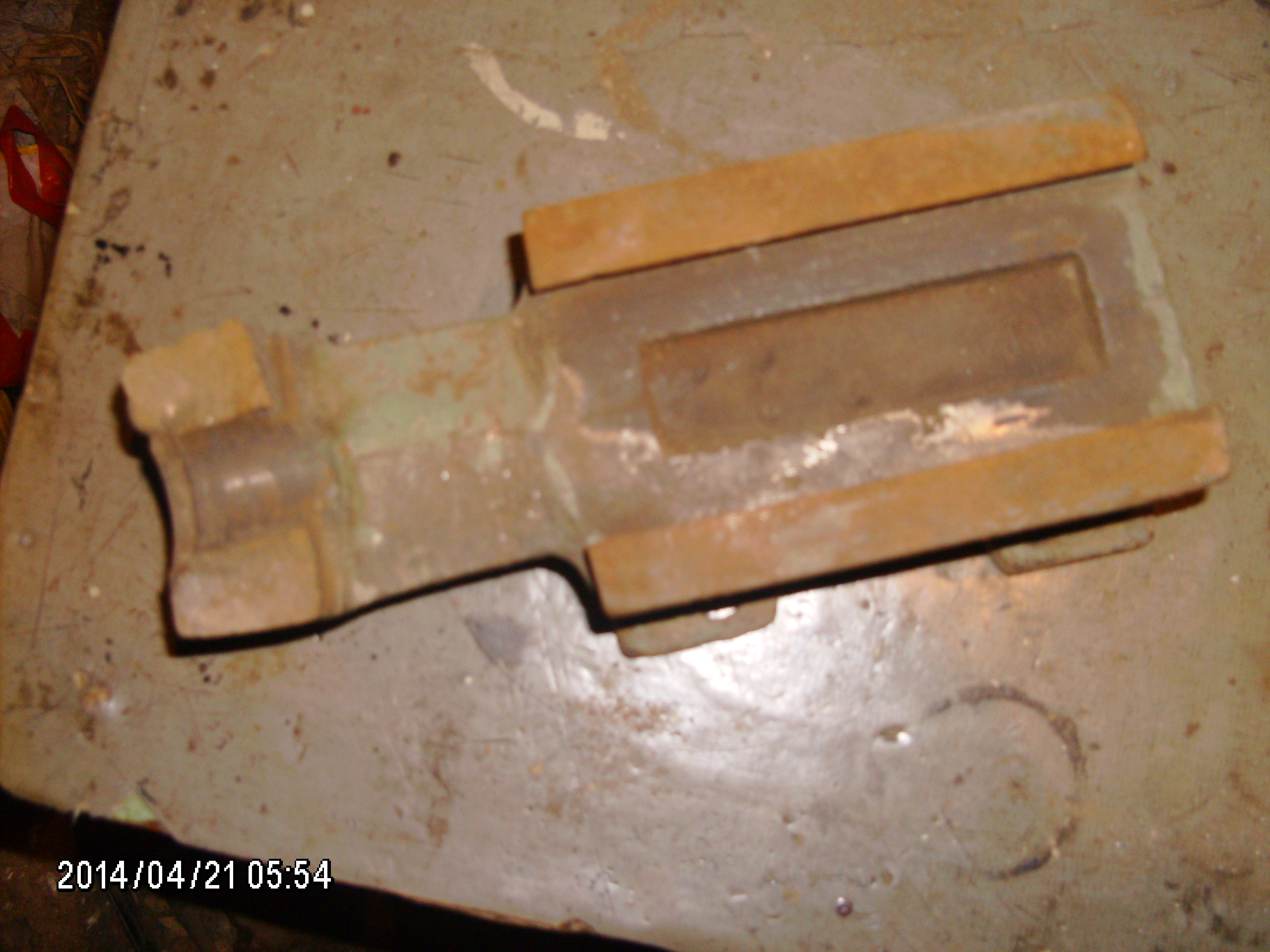

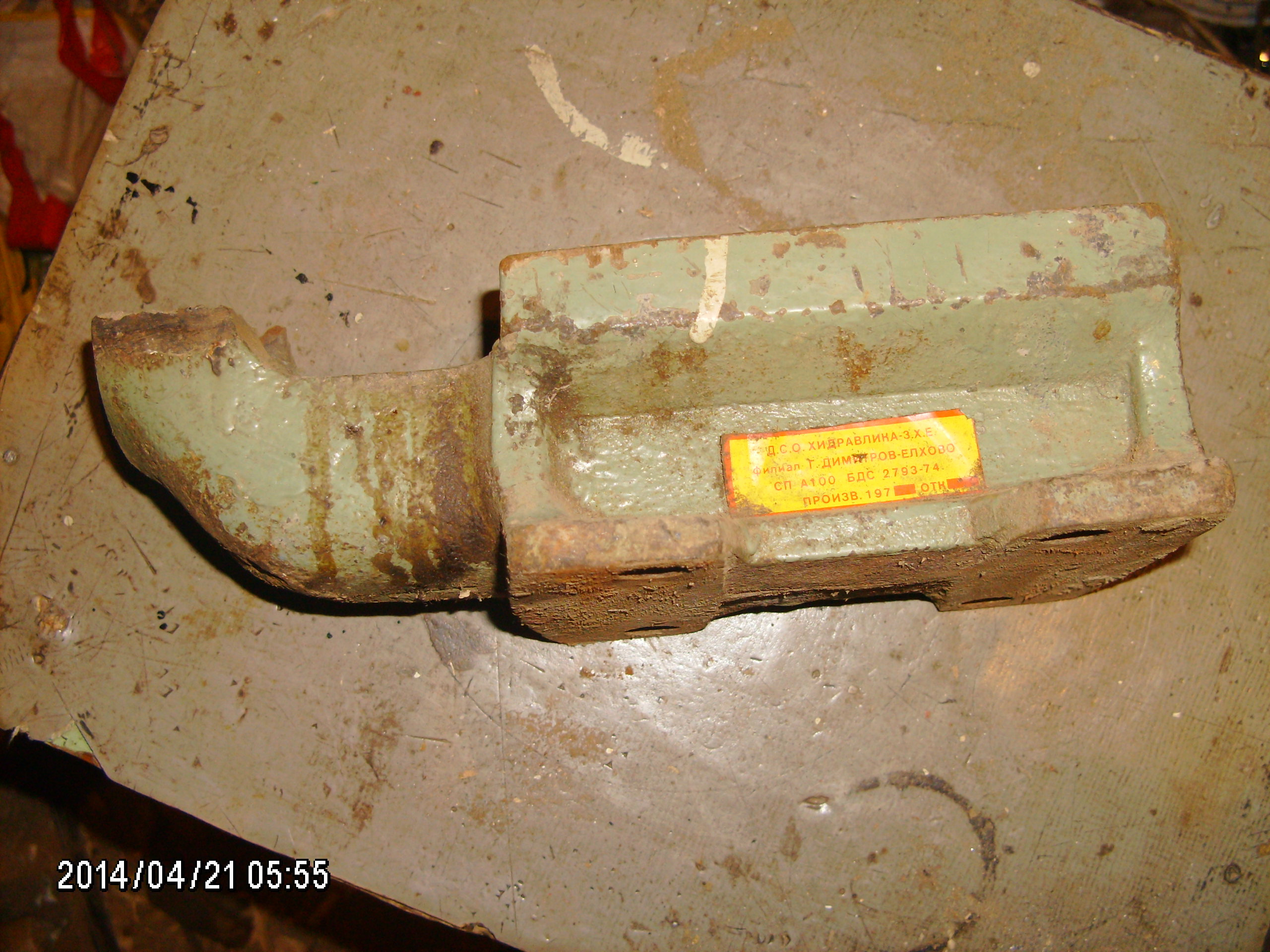

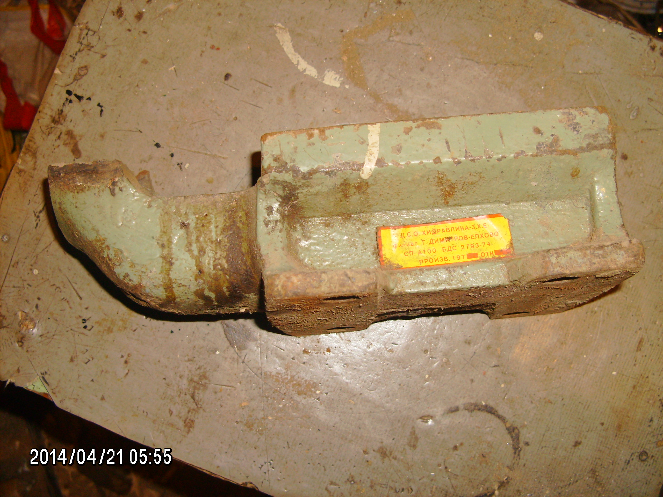

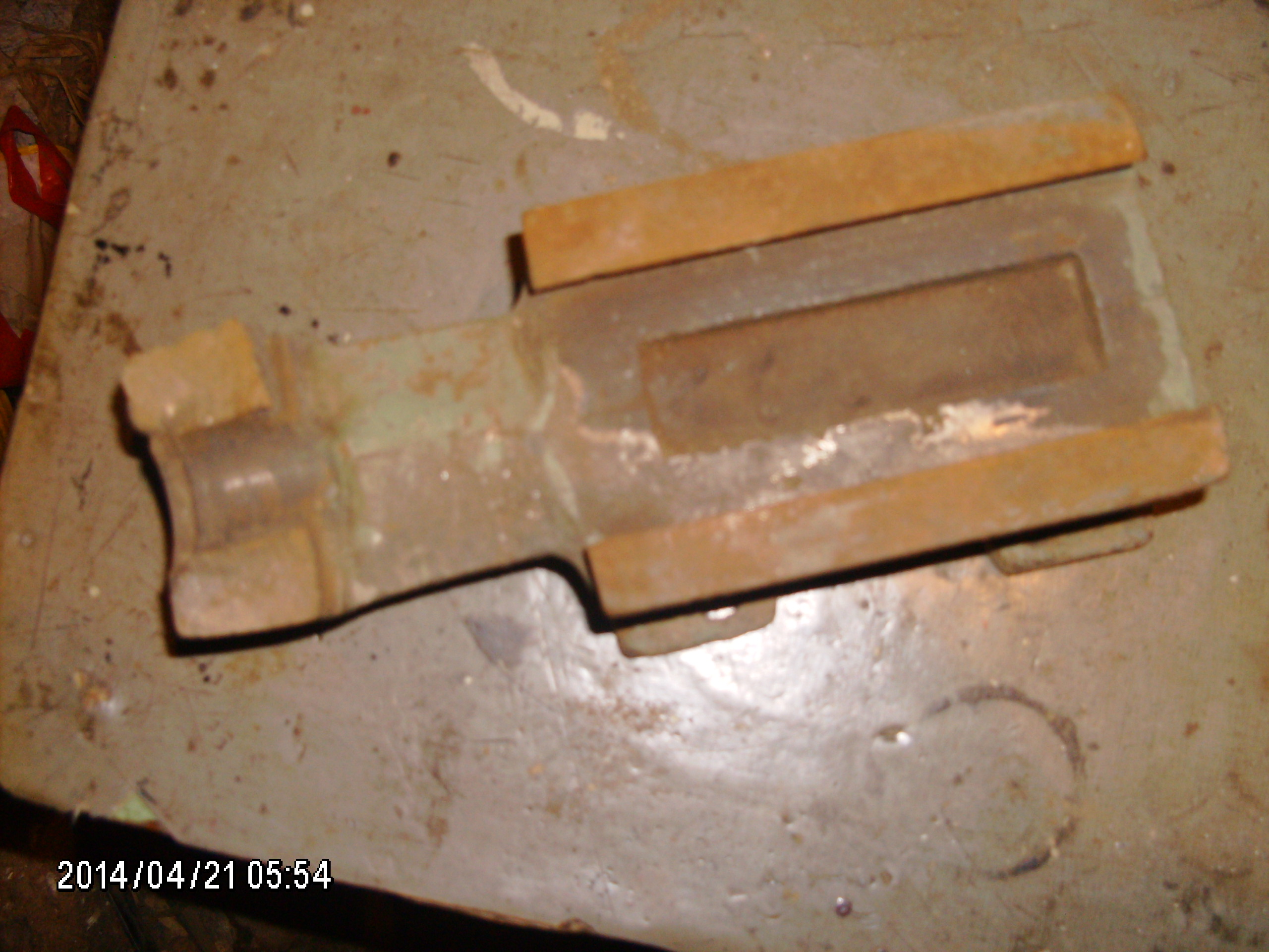

Колеги, помагайте. Счупи се основата на менгемето, заварих я чугунени електроди, но пак се счупи. Имам два варианта, първият купувам ново, вторият ако някой има реципрочен проблем да ми предостъпи здравата част. Менгемето е марка СП А100 произведено от ДСО "Хидравлика" завод "Т. Димитров" гр.Елхово по БДС 2793-74. Размерите са следните:- дължина на паралелите 155 мм. лястовичата опашка в горната част 63 мм., в долната 70 мм. просвета 15 мм. Чакам и други мнения по ремонта му.

Търси по вторичните.. обикновено се чупи подвижната част(резбата) и направо ги предават за отпадък....

Що не се разходиш в събота до битака в Малашевци! Може да си намериш някое на прилична цена! А това с заварките... , не ти го препоръчвам! За да е качествено заварено трябва да се нагрее в пещ ,после се заварява като е изпразнено )скосено) на мястото за шевовете после пак в пещта и да изстива с нея, абе разправия голяма и не можеш да го направиш при домашни условия! А да го занесеш в център по заваряване - една камара пари! Най- добре на битака!
