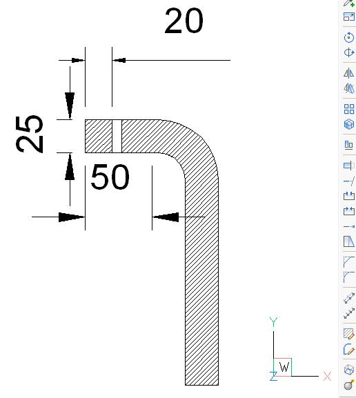

Трябват ми човек да огъне две тръби. Тъй като не намерих къде в Пловдив, моля някой да помогне.
Естествено си плащам. Работата е наистина малко. Разбирам, че е по-скоро въпрос на услуга, няма как да се очаква "печалба". Може би, ако някой работи във фирма където могат да свършат работата..., "малко частно" :)
Две тръби черни, шевни по 30 см, ф25 и 2 мм дебелина на стената. Огъването е като коляно с по-един отвор за болт М7.
Ако не сте от Пловдив, ми ги пращате с куриер. Трябва ми коректен човек.
Радиусът трябва да е възможно по-малък, но да не се скъса тръбата. Основното което ме интересува е посочените размери и отворът да е за М7.
Трябват ми два такива детайла.

Когато се иска нещо, коректно е да се каже какво е предназначението на детайлите. Според мен коляно с толкова малък радиус не може да се огъне. Предлагам да си закупиш две стандартни колена Ф25, и заварчик да ти ги завари по метода ВИГ. Ако усилението от заварката е проблем, може да се изпили.
Никъде не съм посочил радиус. Очевидно чертежът ви е заблудил, но затова съм написал възможно по-малък радиус. След огъване трябва да се получи формата от чертежа - несъмнено с по-голям радиус. Ако няко може да ги изработи, нека ми пише на лична с цена без доставка и това е. Некоректо е да говорите за коректност, когато някой си плаща за услуга - не влизам в "спор", само факти. Иначе разбирам, защо няма желаещи, но в крайна сметка е същото като да влезеш в магазин и да излезеш само с пакетче солети. Това ти тряба, това си купуваш.

Необходимо ли е да е толкова тънкостенна? И какви са тези шевни тръби ф25? Сигурно има, но масовото е 3/4" - 26,9. Иди до ВАС Метал, мисля че имаха ф26 безшевни и режат. Тия се огъват без проблем с тръбогиб. Не че шевните не се огъват но вече си зависи от стоманата, а и тези 2мм стена е тънко. С обикновен тръбогиб е почти изключено да стане.

Ако може да нагряваш тръбата може да изрежеш по голямо парче натъпчи го хубаво с пясък и го затапи от двата края ама хубаво така че пясъка да не може да излезе. После нагряваш и огъваш така няма да сплескаш тръбата.
