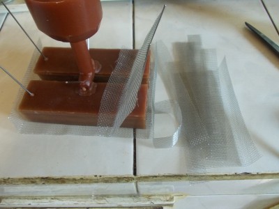

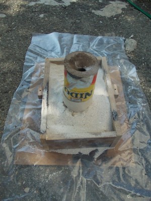

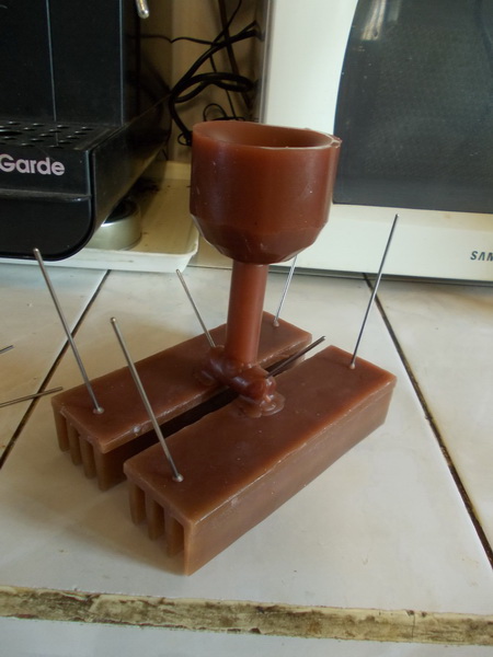

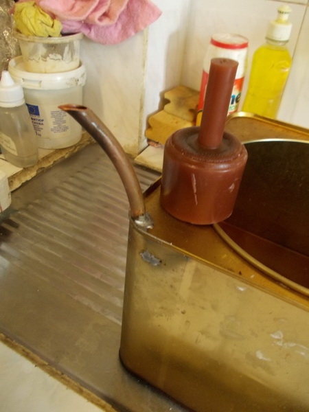

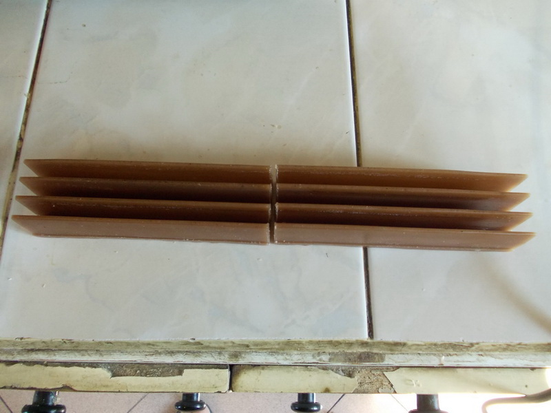

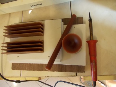

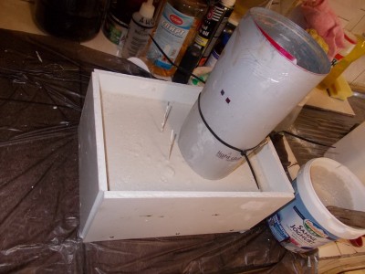

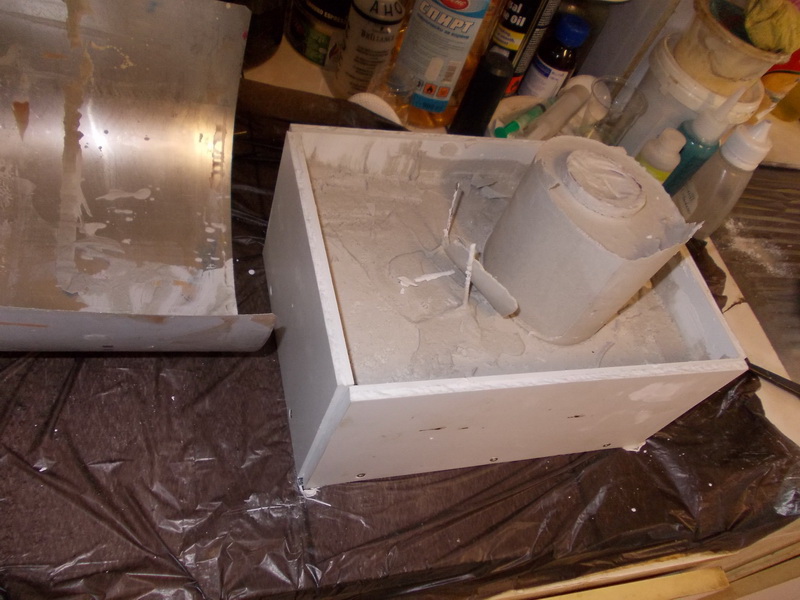

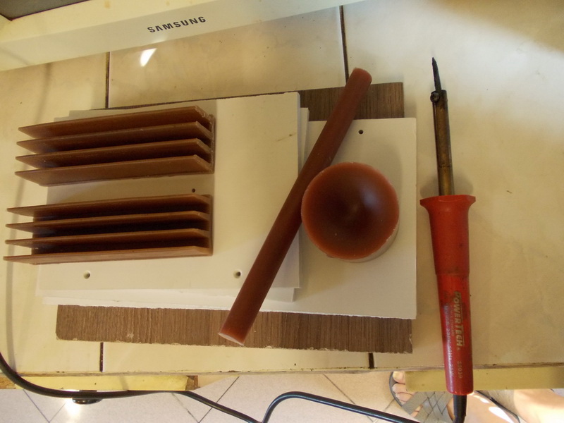

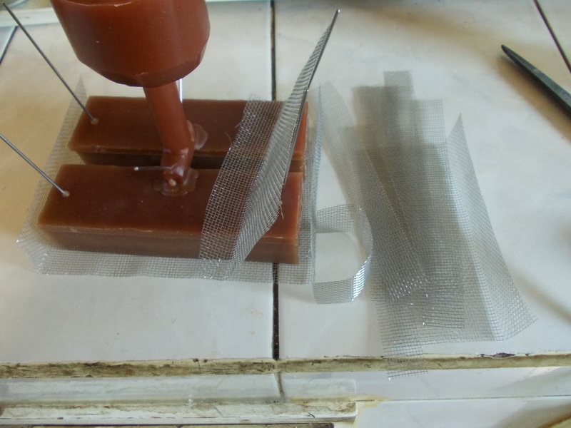

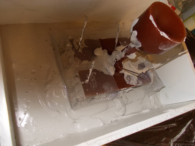

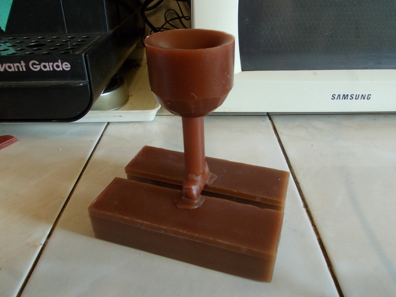

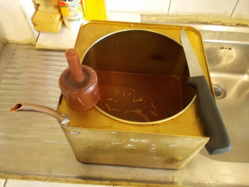

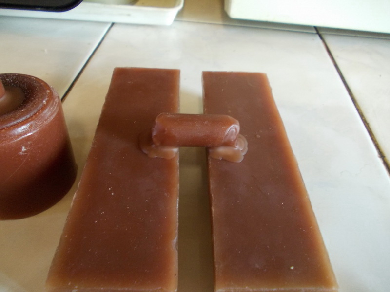

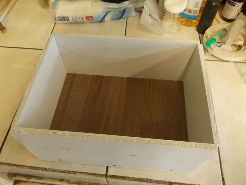

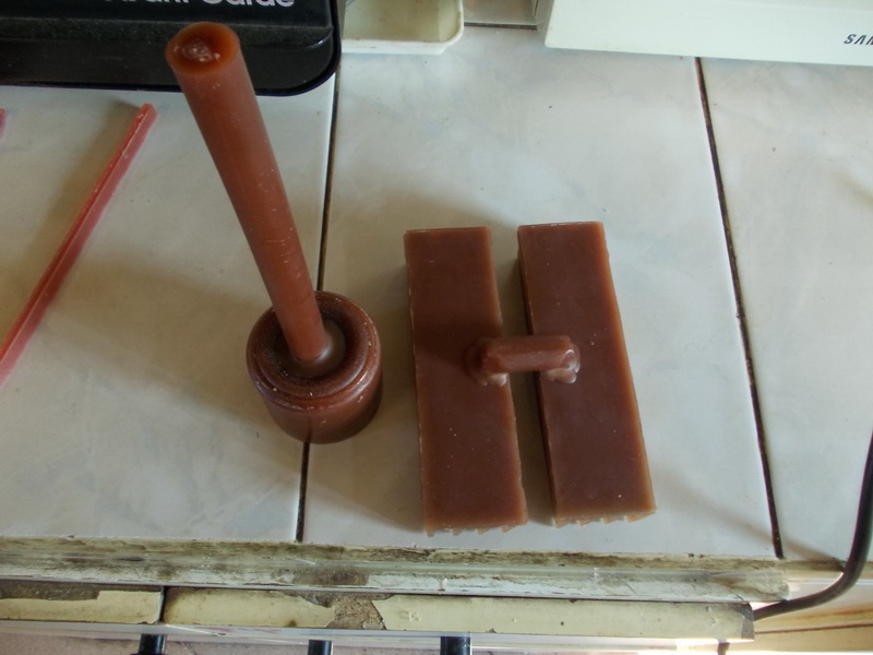

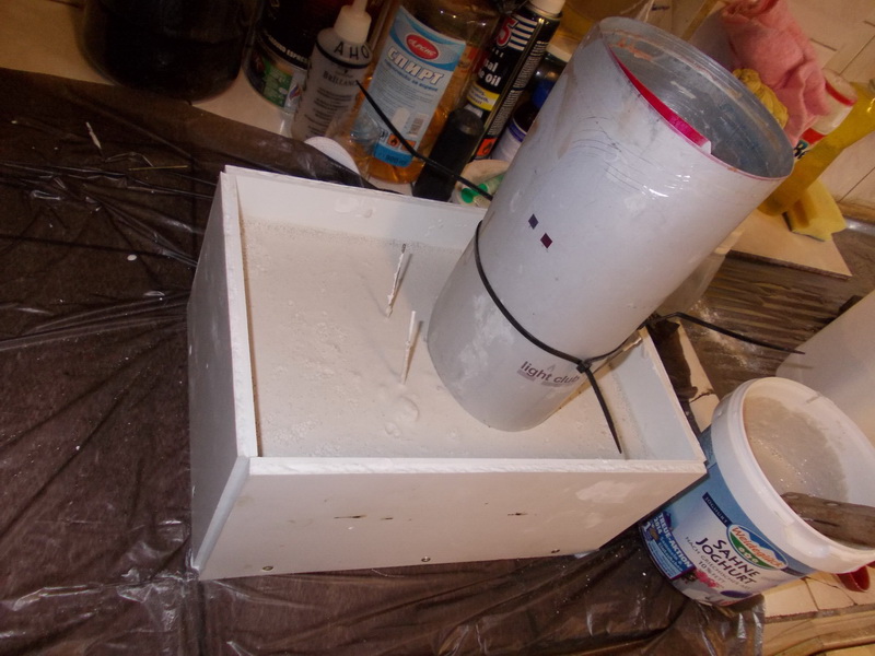

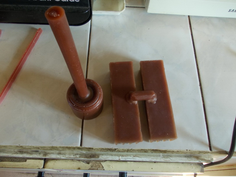

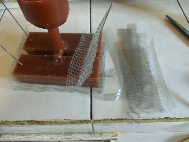

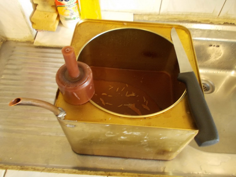

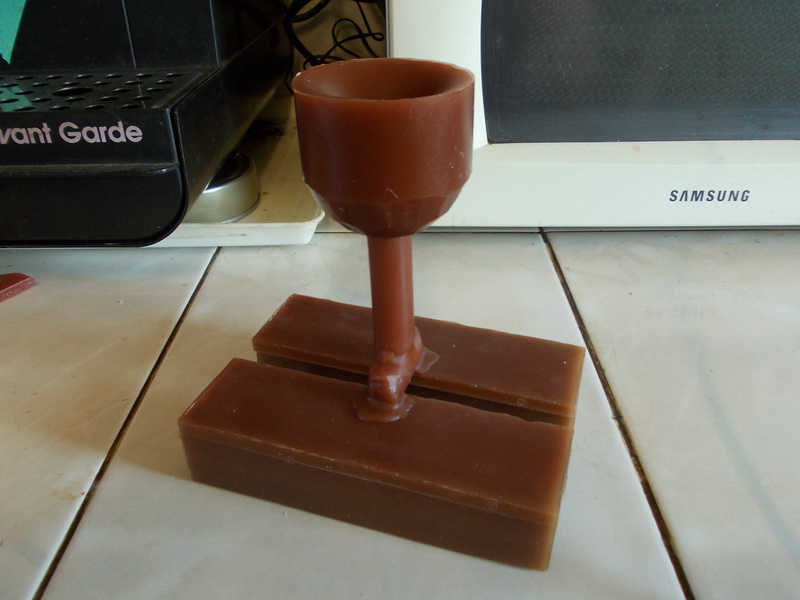

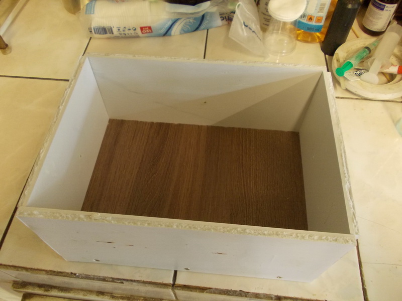

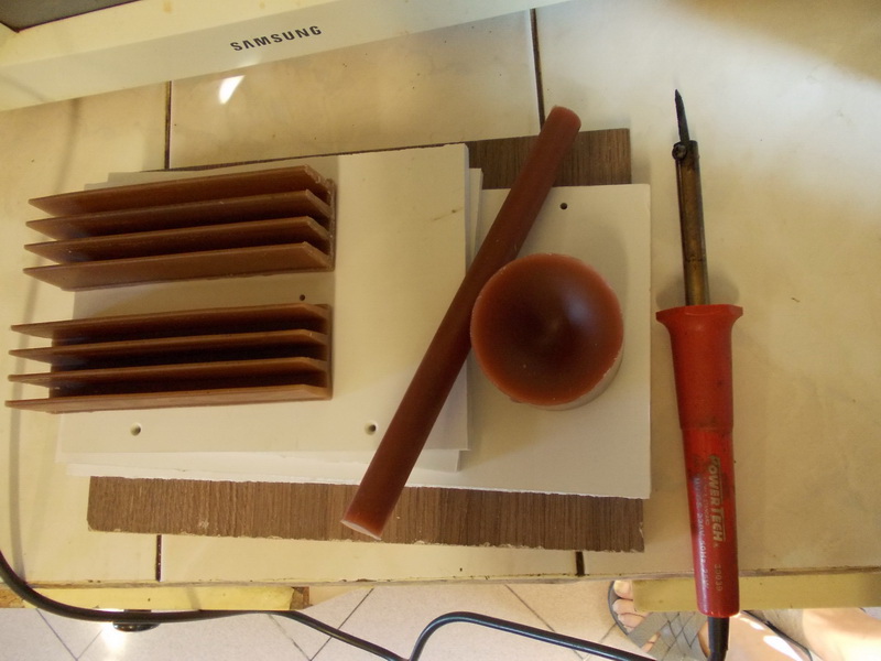

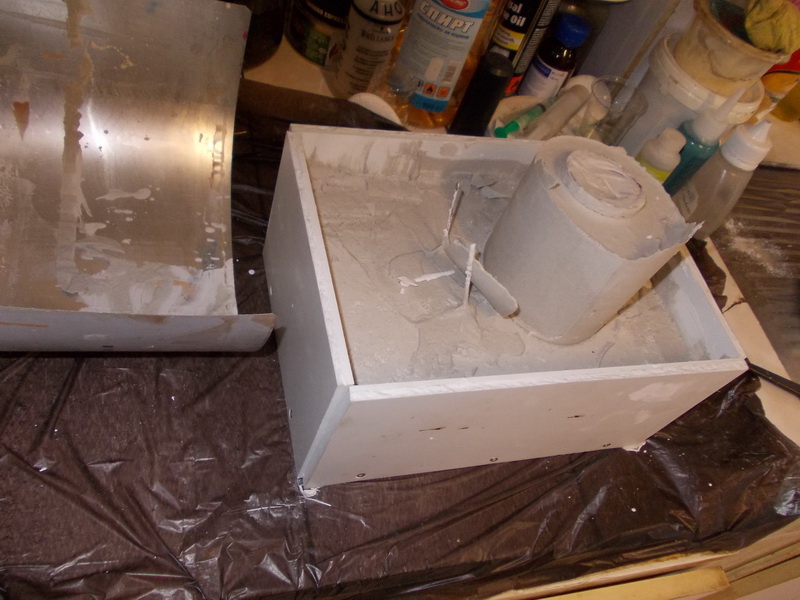

Предните два поста и този съдържат снимки от подготовката на восъчния модел и леяковата система. Пръчиците, които се виждат на сглобения восъчен модел са хромникелови телчета от добавъчен тел за аргоново заваряване с диаметър 1.5 мм. Оформят отворчета за излизане на въздуха при отливането на алуминия. След застиването на гипса се махат. На първата се вижда кутията с "чучурката" в която топя восъка. На последната снимка се вижда "кутията" в която се залива модела с гипс.

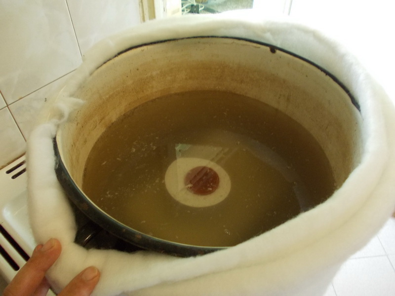

В последните няколко поста прибавям снимков материал от подготовката и отливането на алуминий в гипсова форма. Надявам се да няма ограничение в брой последователни постове от един и същ потребител!!!

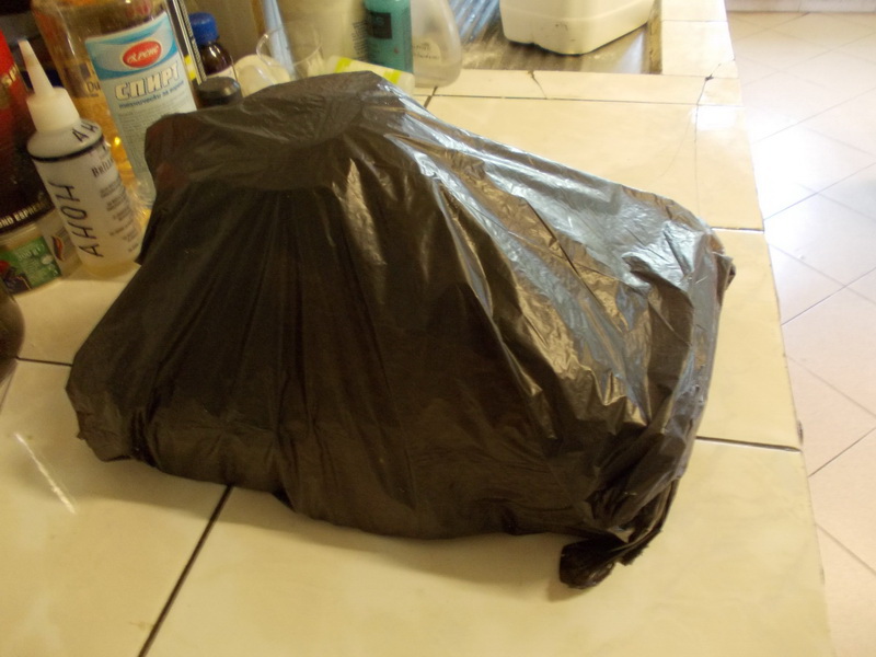

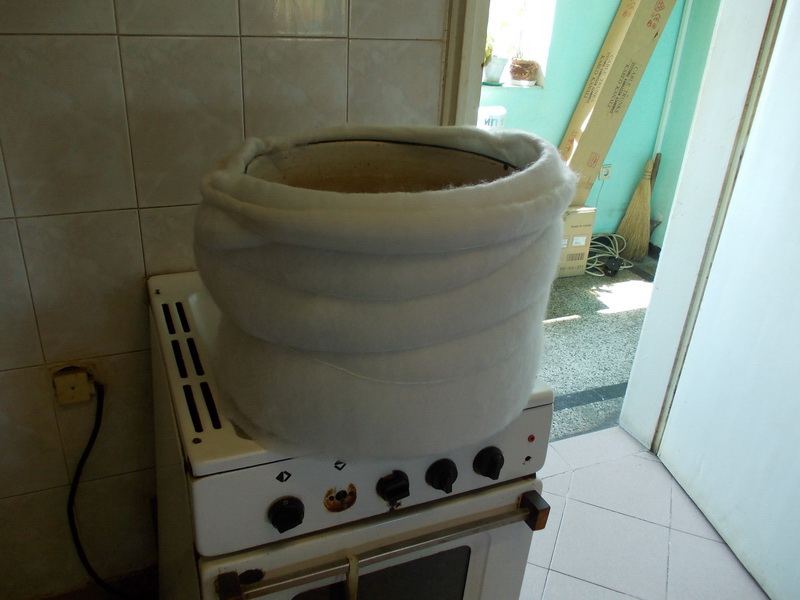

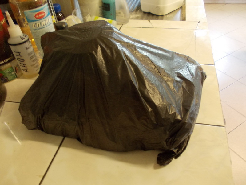

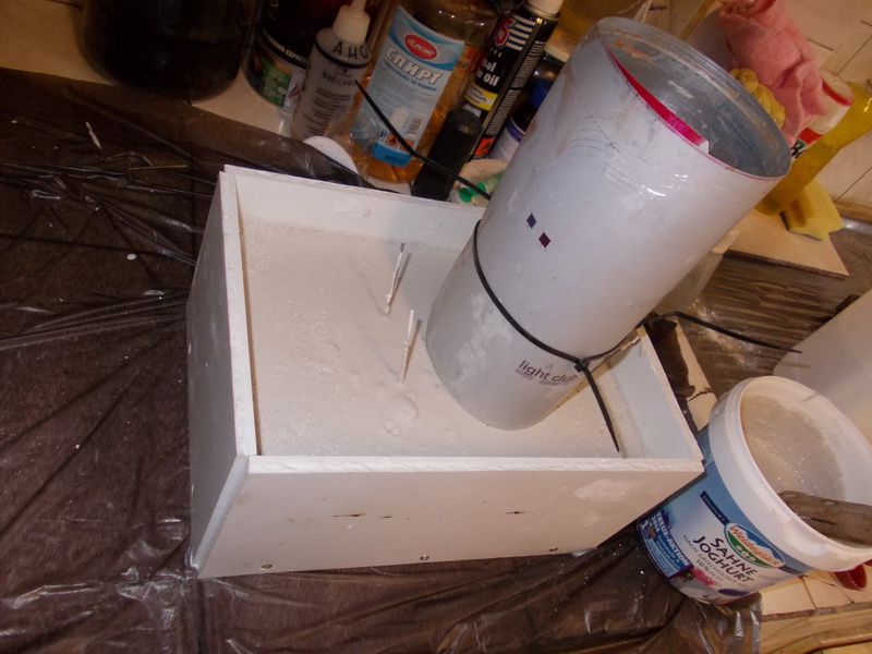

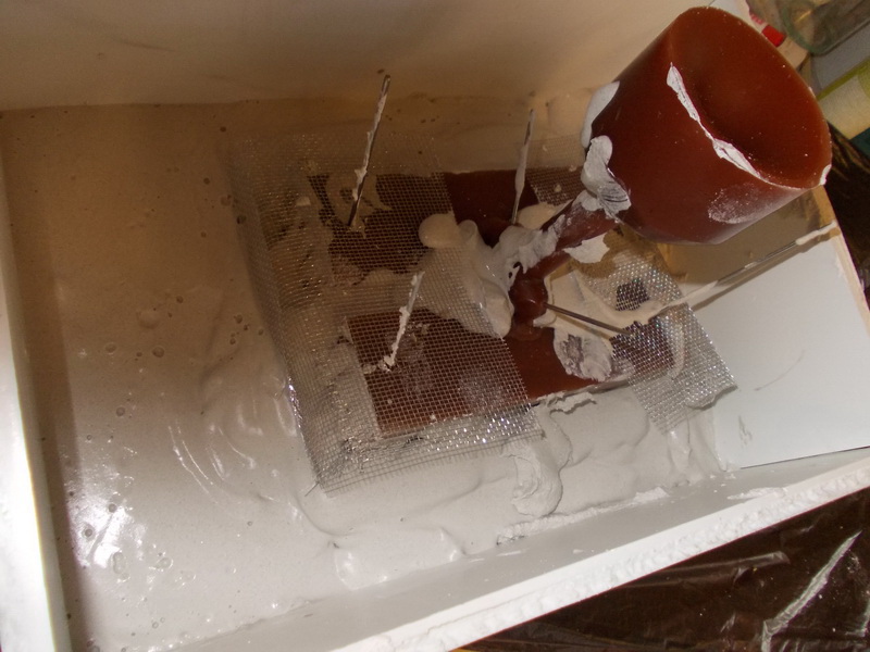

На следващите снимки се вижда заливането с гипс, отворчетата за вентилация и "зреенето" на гипса завит в полиетилен от чувал за отпадъци.
Надявам се да има коментари или въпроси, за да мога да продължа качването на следващите снимки...

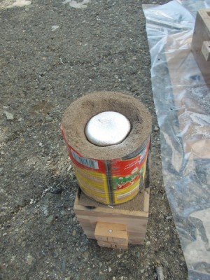

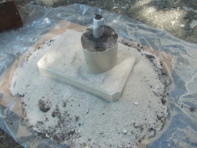

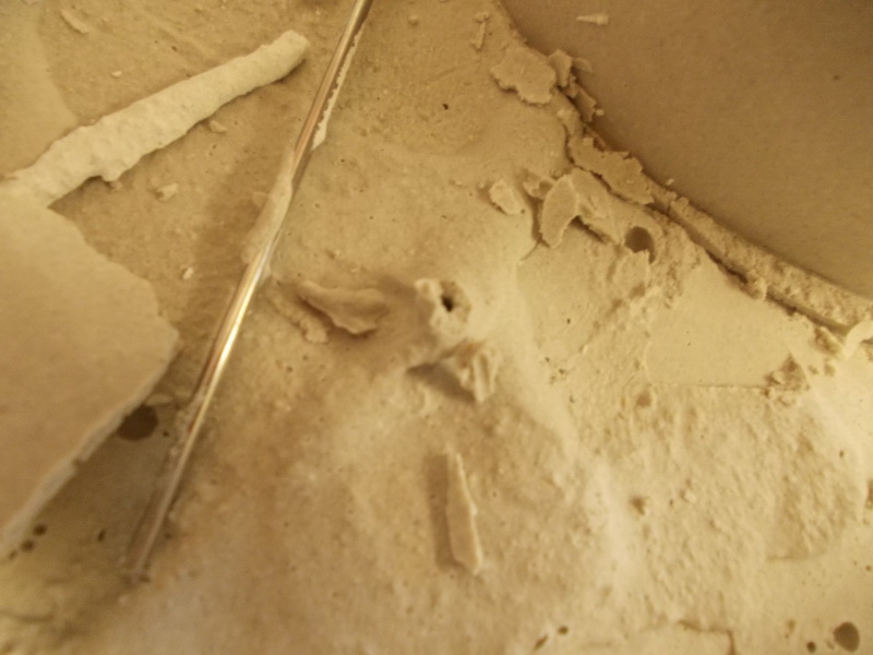

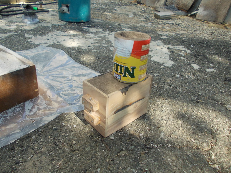

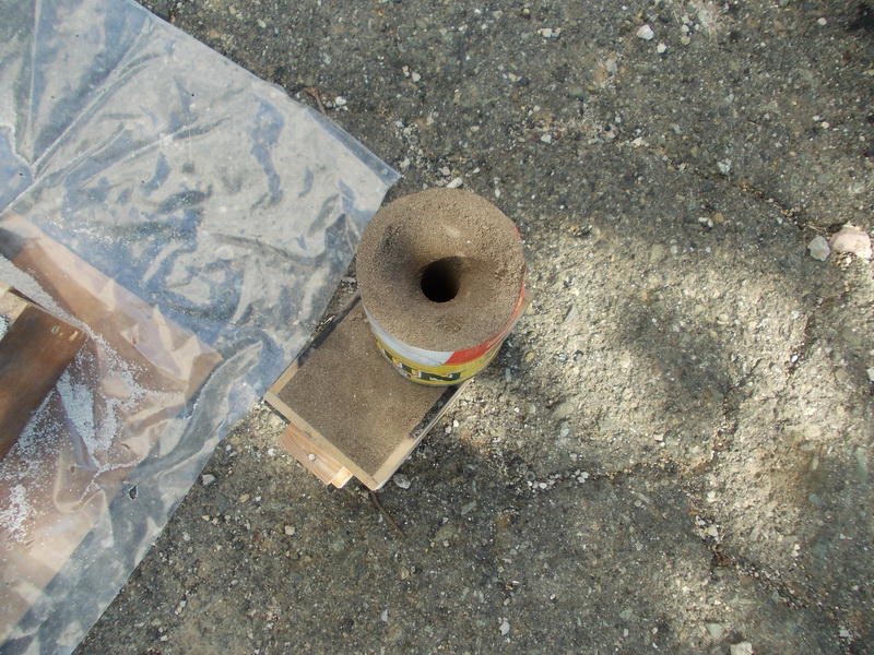

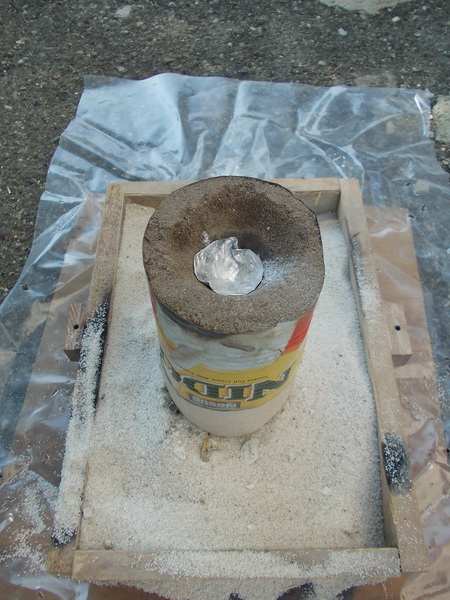

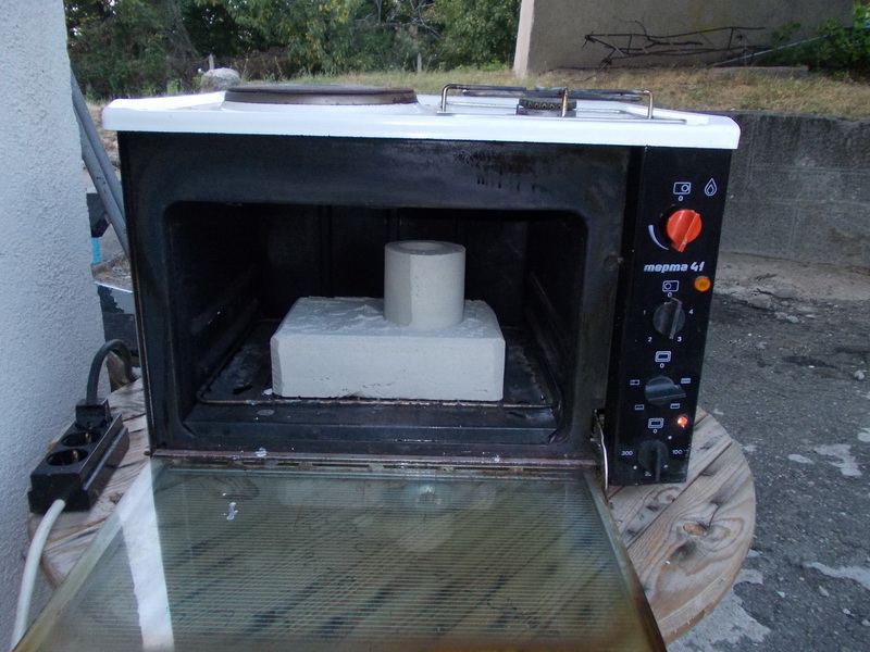

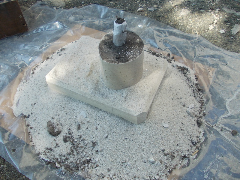

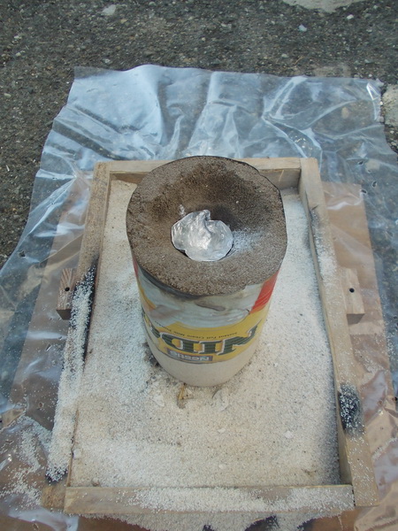

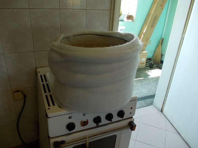

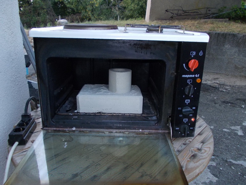

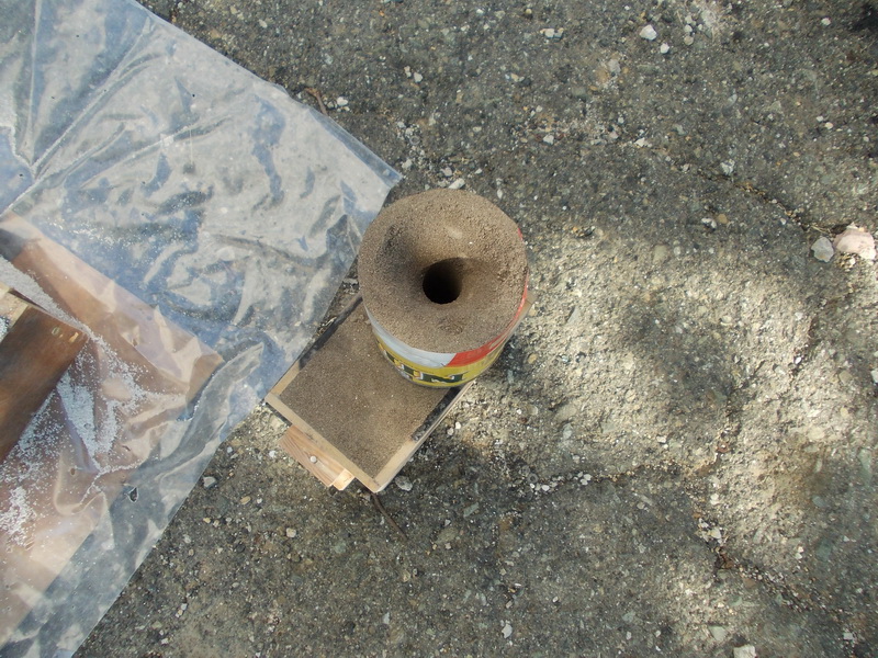

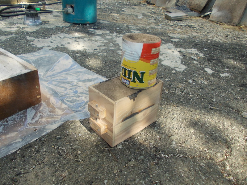

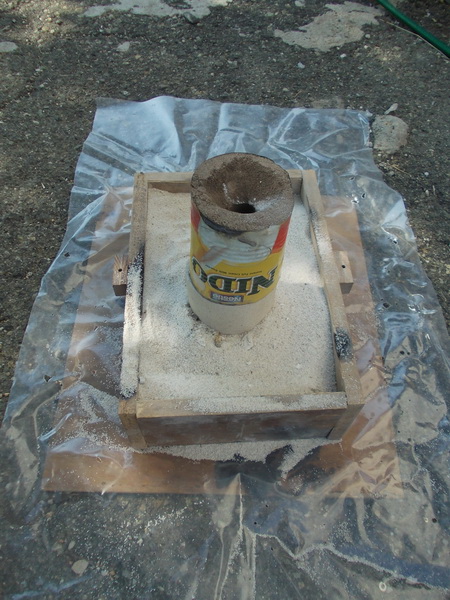

Тази порция снимки показва изваждането на восъка от формата, изгарянето на останалия восък от формата и подготовката за леене. На последната снимка - заедно с гипсовата форма приготвих и една малка пясъчна, за да отлея с едно топене два детайла. Така е по-икономично от гледна точка на разхода на газ.

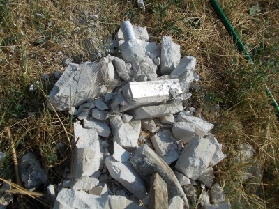

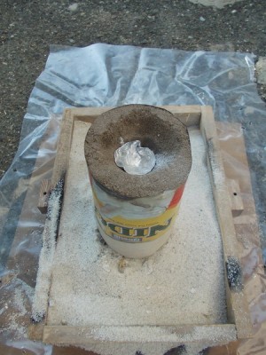

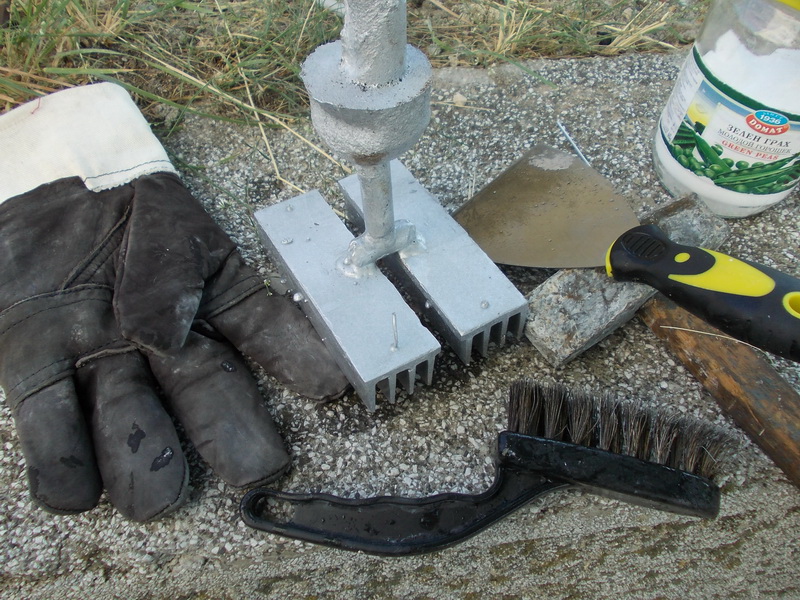

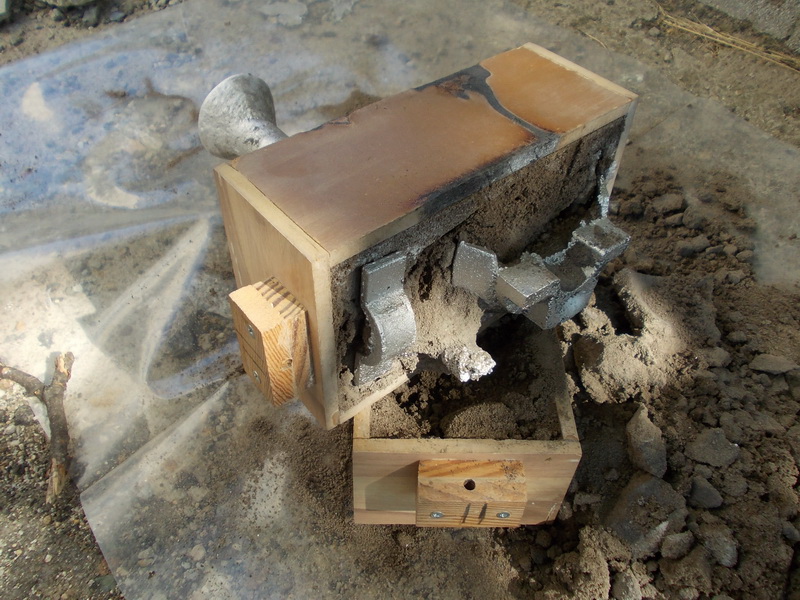

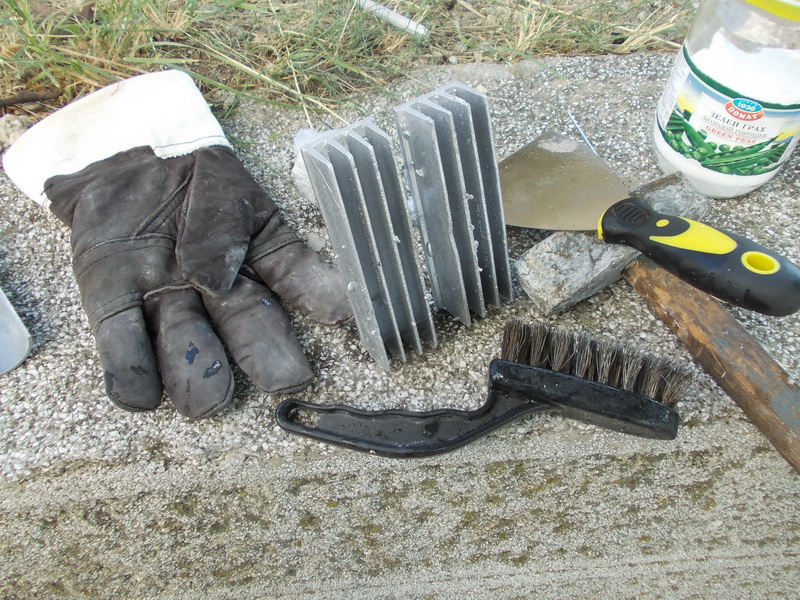

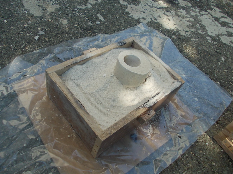

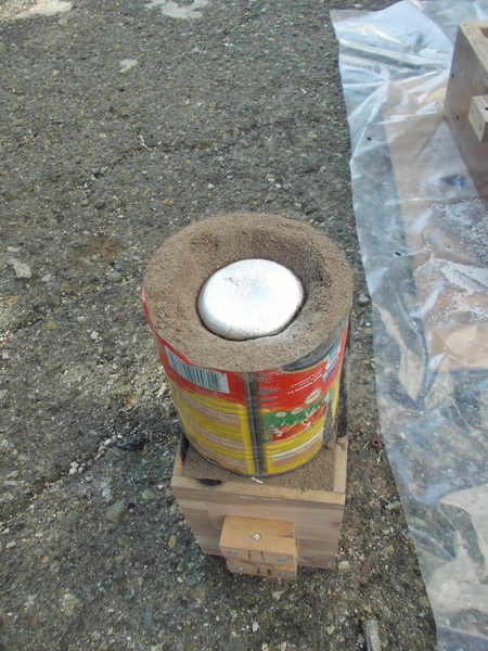

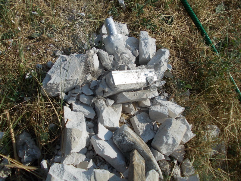

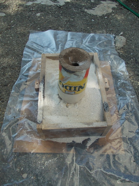

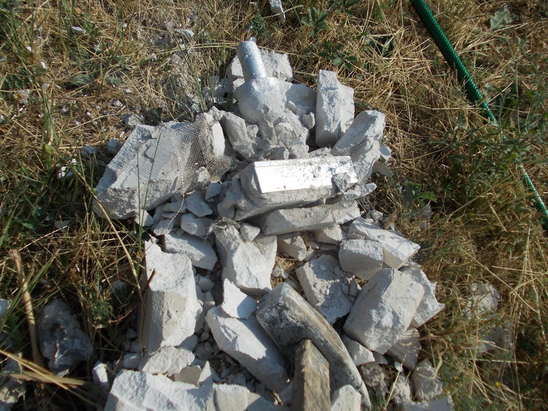

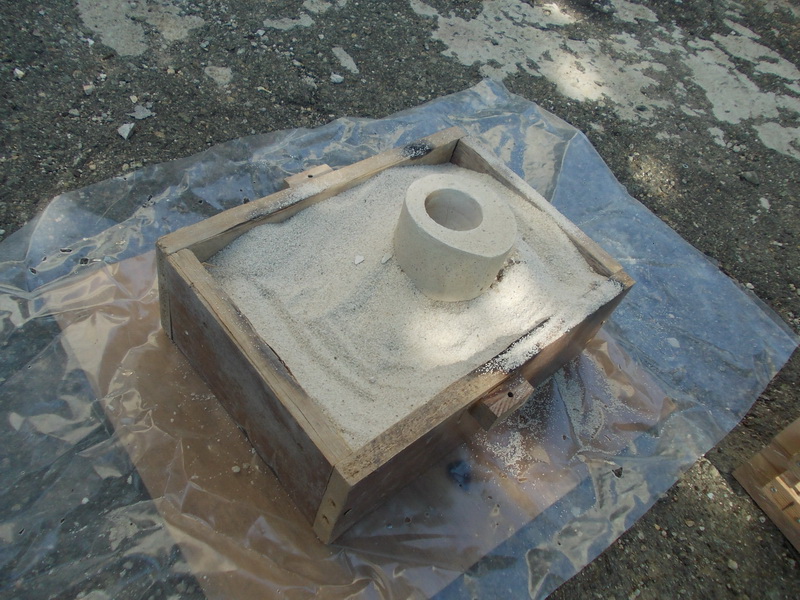

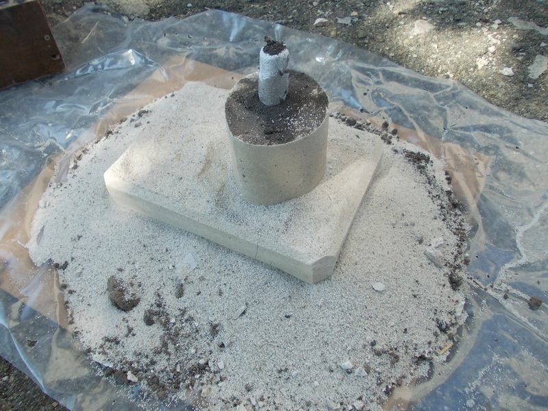

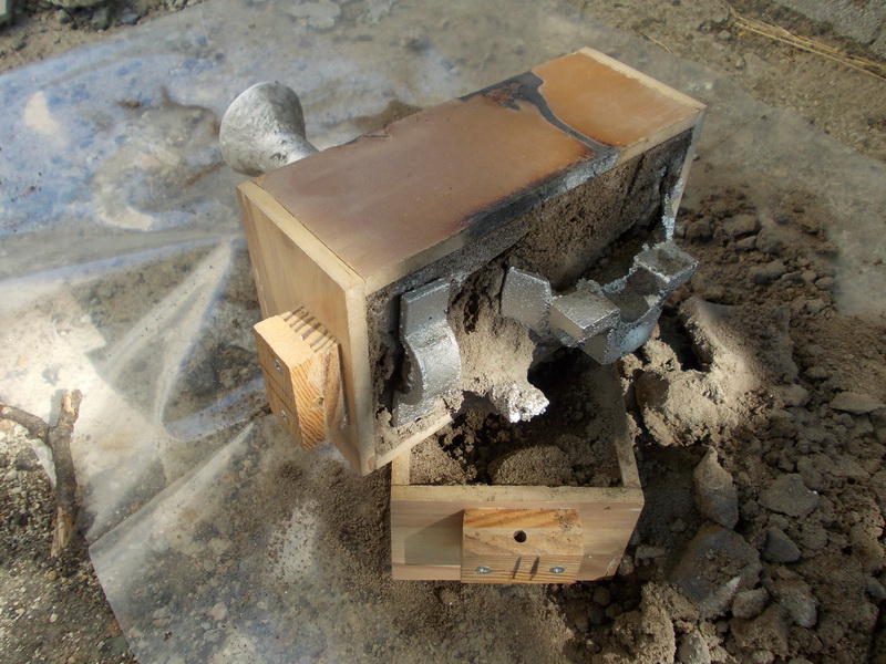

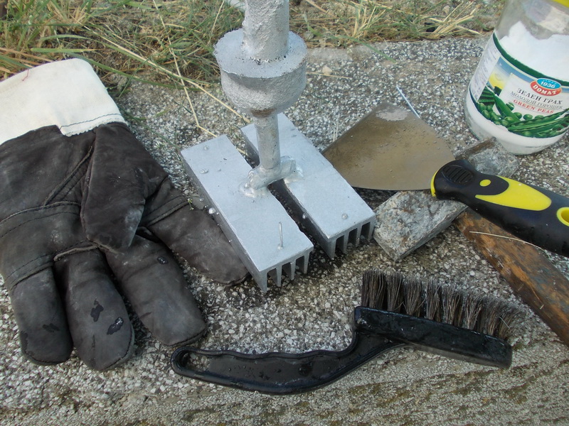

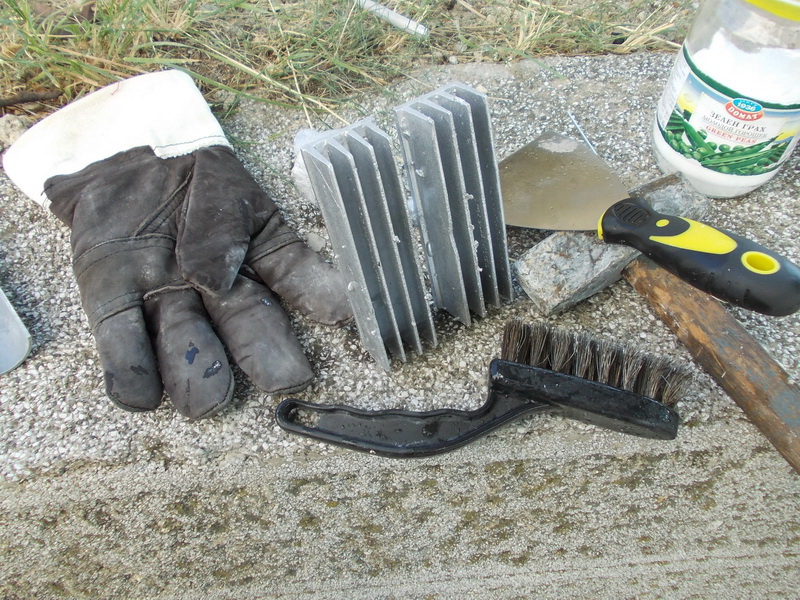

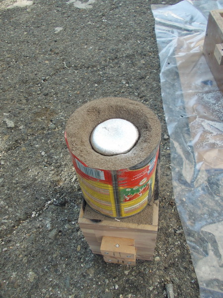

Самото отливане и отваряне на формите след застиването на алуминия (приблизително 20 - 25 мин. след отливането). В консервените кутии без дъна с леярска пръс има оформени само тъй наречените екстендери - увеличават височината на втечнения алуминий и от там налягането за да се изпълнят по-добре формите.
