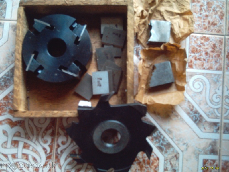

Та питането ми е, как се правят профилните пластини за дърводелски фрезови глави?
Предполагам че сега, можеби с разни съвременни електроерозийни, програмни ЦНЦ, или подобни.
Но не винаги ги е имало. По-скоро, как е било навремето?
Нали се сещате на къде бия? Нещо, направи си сам. :wink:
Горе долу, се сещам как да направя профила. Но после как да стане равномерното скосяване на заточването, по къдравия профил?
Въобще, как се точат тия профилни пластини и когато се захабят?

на битака пластините са по 4 лв....тези пластини се заточват на специална приставка към точило ,,Тормек,, и струва 600 лв и по презумпция винаги се заточват водно на точно определени обороти в зависимост от стоманата
Абе може на ръка да се направи пластината, ама шайбата трябва да е с 1 пластина със профил оформен с пила по желание,имаше някъде ръководство от 1936г от Германия

Аз не бих рискувал с "Направи си сам" при тези обороти и периферни скорости, никога няма да станат симетрични ножовете ти. Излети ли ще стане страшно. Има цели комплекти, но са скъпи. Мисля има фирми за заточване, които ще се справят със задачата. Не съм търсил не ми се е налагало, имам само оберфреза. :partyman:

Ами това е. Руска. Днес я взех. Лошото е, че няма достатъчно профили.
Относно центровката, под всяка пластина има избутващ винт с прав шлиц. Но пак ще си е врътня.
На фрезите има изписани обороти 7-8000. Предполагам, по скоро така ми се ще, че това са максималните.
Защото ще се ползва на Рачо Ковача, а там са около 3000, ако не се лъжа. Но абрихта си работи чудесно на тия обороти. А при диаметър Ф125, и 4 ножа, мисля че фрезата ще се справя добре.

Оборотите, посочени на главата са максималните, не трябва да се превишават.Смолян правят такива глави, врътни им един телефон, може да продават пластини - http://www.zmm-sm.com/zmmsm/bulgarian/Window_all.htm .Ташев също продава пластини - http://www.tashev-galving.com/search/00 ... 0%B5%D0%BC .Е, не са евтини, ама има разни профили.Ето на ПИЛАНА - http://www.pilana.com/bg/profilni-nozho ... anichiteli .

Точно с тези "пластини" по-скоро профилни ножове не си играй на направи си сам. Правех си и аз на времето такива опити за ламперия, сглобки ... но само веднъж се счупи и като видях част от ножа се заби близо до мен си казах, че спирам подобни опити. Купих си оригинална фрезова глава с набор ножове, които са с дебелина 5 мм и са осигурени с два отвора в които влизат щифтове на главата с което максимално се обезопасява работата. Главата мисля беше около 120 лева, а двойка ножове около 15 лева. Правят ги в Смолян и Габрово.
