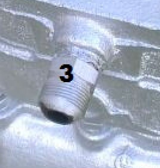

Един бърз въпрос относно тая резба, че не ми е под ръка а трябва да купя фитинг
Външно шублера показа 21,8мм стъпката е по ситна от 1/2 за ВиК.

Може би е - UNF 7/8"

Трябва да се мери и стъпката.Да не излезе газова(има и такъв стандарт),с този конус накрая..

При такава голяма резба, за да влезеш в таблицата със стандартите, може и с шублера.
Измерваш разстоянието между пет витки и делиш на пет.
Ако има повече витки, грешката е по-малка, но и пет са достатъчни за разшифровка на резбата...
ПП Резбата не е конусна, конусна или сферична е само уплътняващата повърхнина.

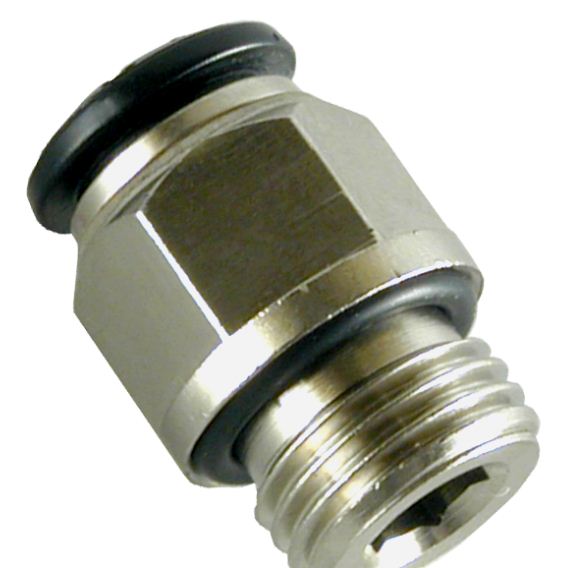

Обаче там нямаха това нещо и въобще не се наеха да го търсят. Затова ми писна и отидох да го измъкна от 30на годишното му легло. В същия магазин ми продадоха едни муфички по 1,30лв дето баси куриоза се завиха само на цанговите съединители дето взех от тях.
А на другия им край дето трябваше да ги вържа към моето не стават. Отидох на пазара и намерих подобни муфички по 50ст. дето се завиха и на двете. Ах м'мка им и тъпите стандарти на стъпки и ала бала шитни. Вече трябва да мъкна със мен в магазина всичко да се пробва на място.
цангов съединител.JPG (38.49 KиБ) Видяна 2405 пъти
