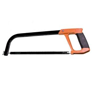

Запознай е с този инструмент. Ножовка за рязане на метал

koveslav - майстор
Ножовка,пиличка и.....ръчичка.Това е най-съвършеното решение за всякакъв материал,ъгъл и закръгление.
