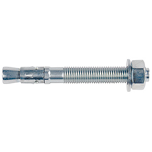

Химическите анкери оловото и сярата отпаднаха по причина че намерих на тънка лайсна на СФ битак такива анкерни. Та се запасих с една кутия да има :lol:

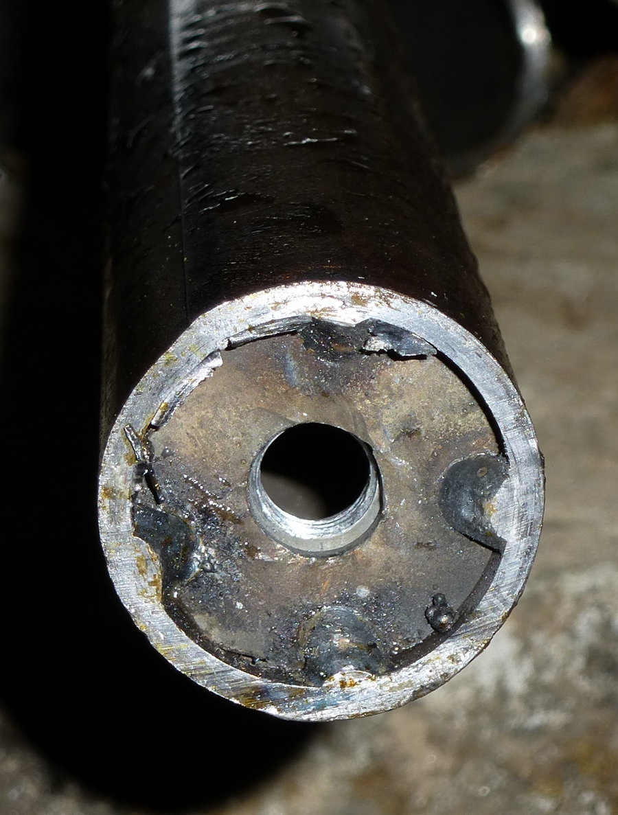

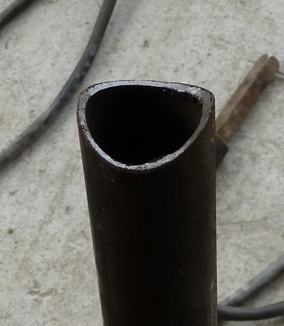

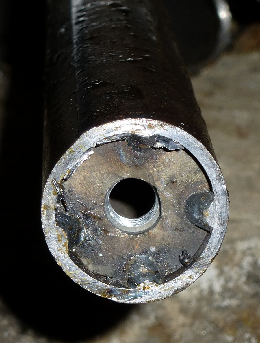

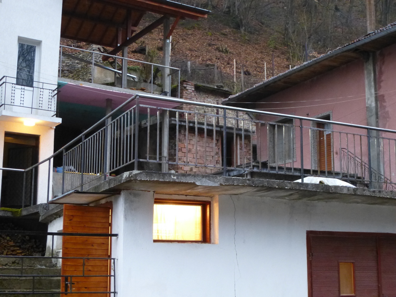

Шайбите по дебелички ги престъргах на струга с малък аванс за вкарване. Първо точкувам гайката към шайбата а после с един дорник през цялата колонка с опора и в другия че да се центрова правилно. Вкарвам и заварявам от вътрешната страна шайбата. И да се обърка нещо с размера има достатъчно голям аванс за регулиране. А както в случая с тази от снимката можеш да резнеш малко от тръбата допълнително. А в най лошия случай в една боркорона без удар с малко въртене може да се смъкне и бетона малко. Пък ако е къса да се подложи шайба от долу.

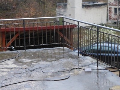

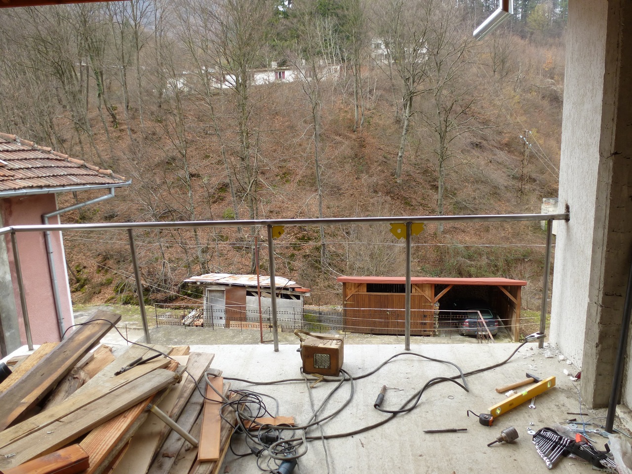

И сега са останалата част от изпълнението. Колонките ги минах на фрезата за да ляга другата тръба от горе.
И за проба да видя какво се получава на практика като визия го почнах с едно електроженче тенекеджийче. :wink:
И се получи ето това:

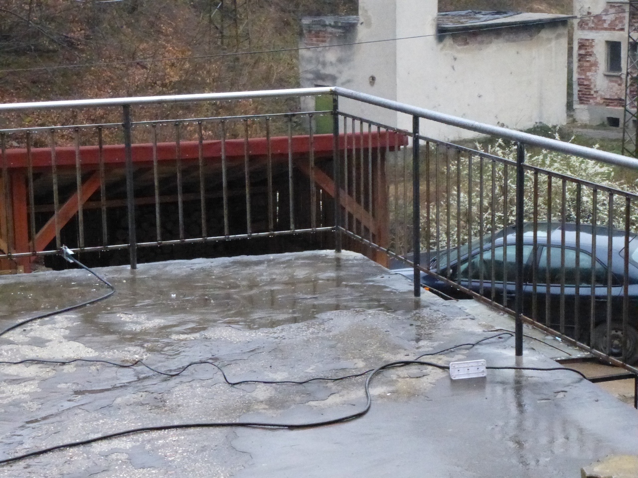

Та продължих с останалата част от парапетите по същата технология за монтаж на колонките. Опнах този долу 20 метра и тъкмо си направих шаблончето за паната и работата потръгна и дъжда взе че ме изгони. :x
Относно разпробиването на отворите за анкерите и там си направих едно шаблонче. Парче профилна тръба с отвори в двата края. В единия вкарвам предишния анкер стъпвам от горе и през другия дупча в бетона. Така разликата не е повече от няколко милиметра и е напълно допустимо.

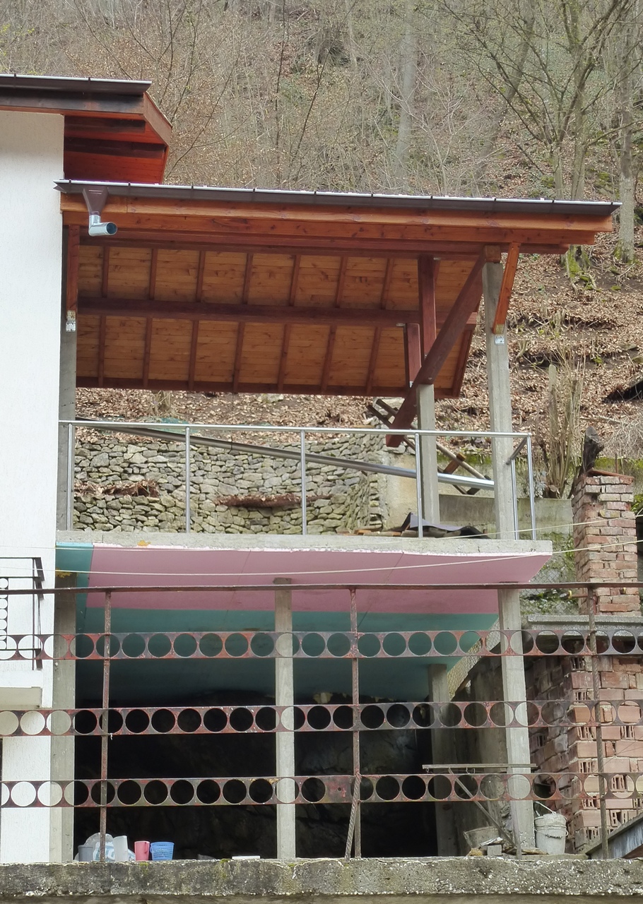

То мислех да е по разчупено ама една умна глава / в прекив смисъл на думата/ взе че ме разубеди че трябват по изчистени форми за да изглеждало по нежно. Та като знам че имам да правя общо към 70-80 линейни метра само това и чаках. :)
Само за боята нещо не достигнах до консенсус. Карат ме да е черна а на мен нещо ми се ще да е друго за това сондирам и мнения. Знам че протекта имам и разни сребристи или метализе сиво ама като не съм го виждал на живо не мога да си го представя как би изглеждало.

В момента е недовършено. Виждам розово, бяло, голи тухли...
Грундирай го само със сивия грунд и отложи боядисването за след завършването на стените.
Без да видиш завършените стени с цвят - трудно ще прецениш какъв цвят да бъде...

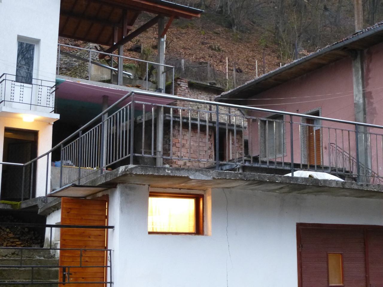

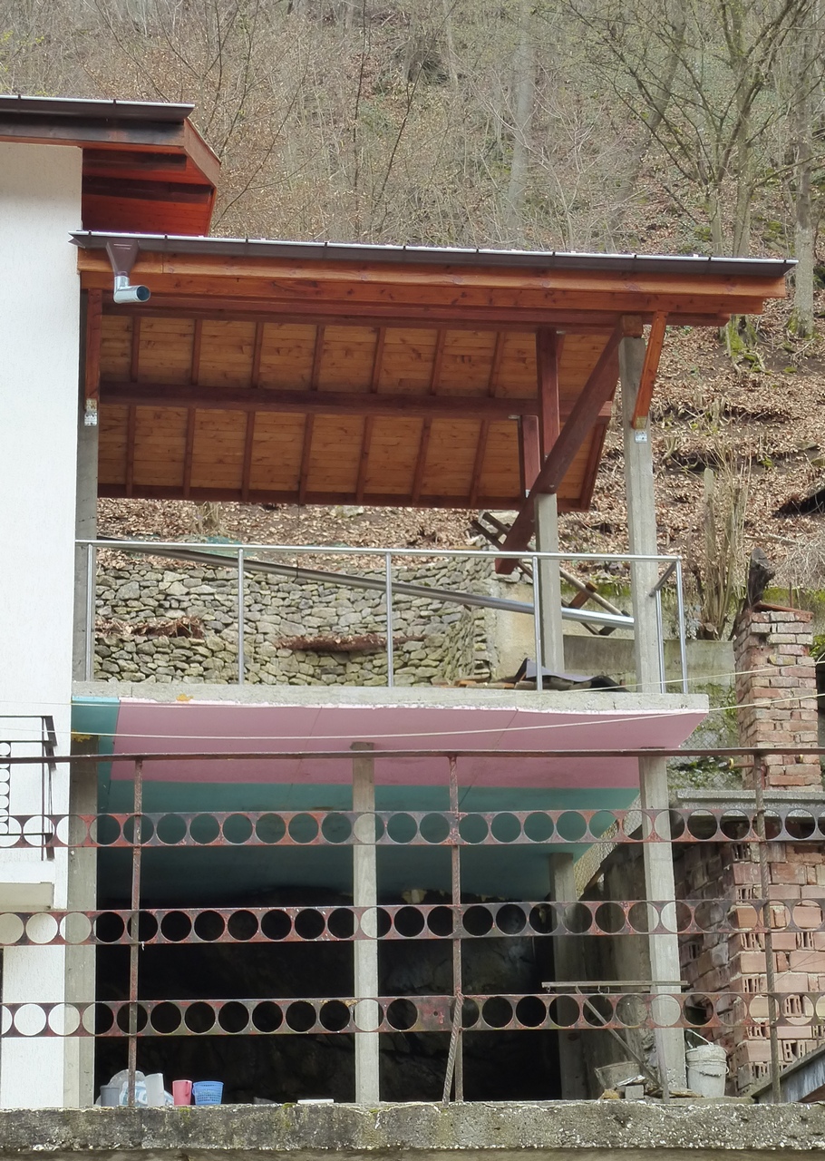

Проблема е с архитекта. То наистина там в дясно се виждат тухли и не знам какви си съборетини. Какво да се прави ще се нал;ожи да го маскирам за своя сметка. :x
Па и това розовото ще се скрие. :-D Сложиж фибрана кога отливах плочата за по лесно. Отгоре си остава терасата а от долу ще се зида. Там ше са бани и тоалетни. Есента ме хвана студа и почна да мръзне и така го зазимих обекта. То и сега там по високото сутрин си беше под нулата и за това почнах с железарията. То не съм се забързал много с боята но все пак няма да мога да чакам много. Като им умие дъжда маслото и ще станат рижави като лисица и веднага трябва да се отпочнат.
На ляво е къщата и цялата е в бяла структорна мазилка. И там парапетите ще се сменят щото два еднакви няма и са правени от каквото е имало под ръка. Да не говорим как са захващани. Чак страх ме хвана като почнах да махам стария. железата забити на 2 санта в бетона. като резна ламарините и колчетата падат сами. Не е оставен нито един фус в плочата да има къде да се хване.

Добре се справяш. Само имам забележка към анкерите - аз не купувам такива. Купувам такива, на които разширяващата се вложка има опорна точка в анкерирания детайл. По този начи се стяга много добре, и няма възможност след време да се охлаби.

Браво добре се е получило. Само като почнеш да боядисваш нищо че са ръждиви вземи един парцал и бензин и ги отъркай. Има още масло нищо че не го виждаш. И аз тъй един майстор ме лъже 2-3 години че ще ми направи оранжерия, докато не се ядосах и купих тръби телоподаващо и сковах една малка оранжерийка 9 на 5м. Тръбите нищо че бяха станали като лисица, при забърсването бая масло падна. :partyman:
Чираче - майстор
Да добавя още нещо. След пълното завършване, изчукай шлака от заваряването. И зачисти с ъглошлайфа където е нужно. След това обработи с разредена 1:3 ортофосфорна киселина, и да постои поне 3-4 часа, до побеляване. След това измий с чиста вода. По този начин железния окис се превръща във фосфорен окис. Ако е нужно, сложи на необходимите места автокит, и зашкури. След това грунд, и боя. С пистолет.
lov - майстор
Шлака нямам но за другите които не знаят е полезна информация. После пада сам и остават големи грозотии.

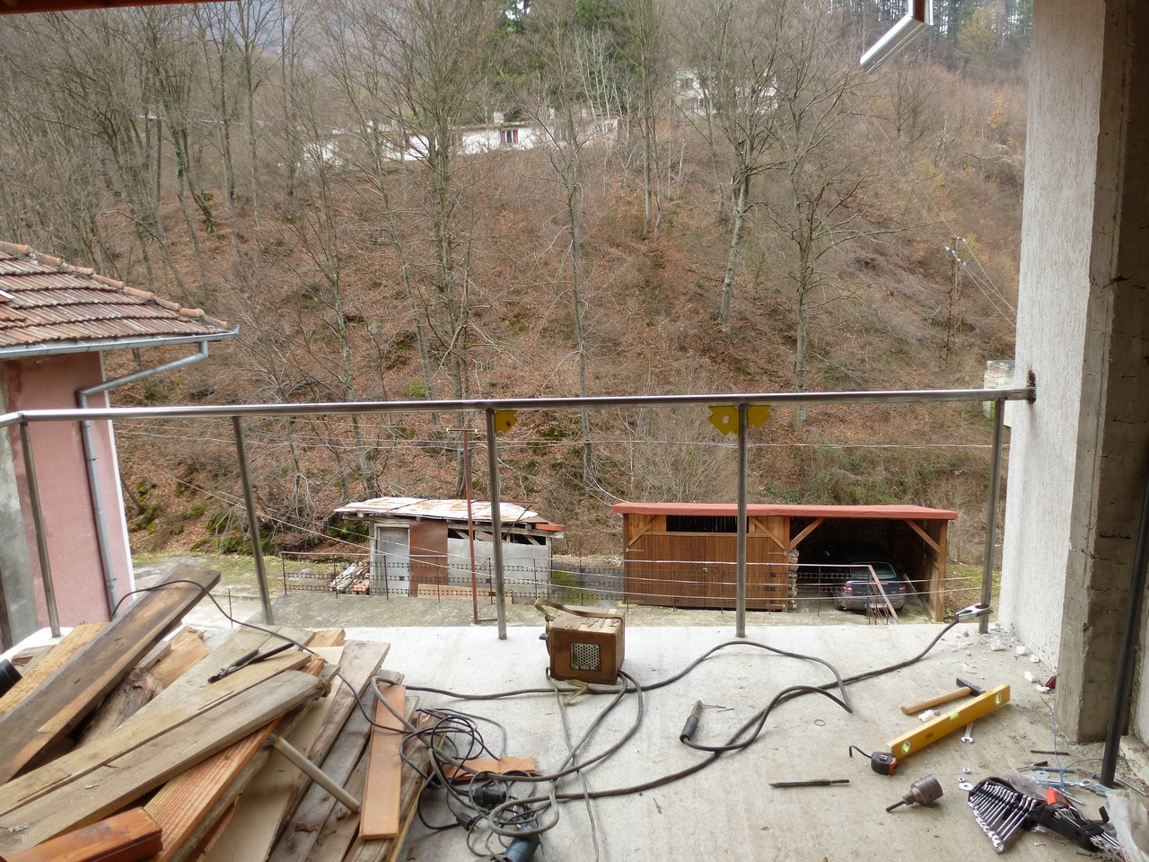

Само парапета на горната терасата го събрах с електрожена. Закарах материала и ме досърбяха ръцете да видя как става и как ще изглежда. Останалото е с телоподаващото но него сега го закарах на обекта. :)
Анкерите, писах добро попадение от битака по 15 стотинки бройката но пък от старото материал :lol: Не са кашкавалени като китайските дето ги вкарват сега. Забравих да спомена че в дупката преди да го набия капвам малко полиуретаново набъбващо лепило. Не заради здравината а за да не се пълни с вода и зимата като замръзне да не се пука. Та колкото и да не е подходящо за целта пак ще държи. По принцип колонките съм ги натягал и на всякъде опират в бетона та не вярвам да има проблеми. Пък и натоварването е в друга посока.
Относно боядисването с темата съм на ти.Имах бояджийска бригада преди та ми е минало доста боя през ръцете. От тогава и яз съм намразил бояджилъка. :lol: Освен фосфатирането ще ги обезмасля допълнително.
