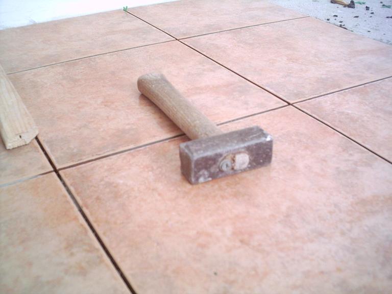

Според мен , този занаят е обречен , както и мн. др. подобни . Трябва някои да те учи при това 2-3 години , иначе сам няма смисъл .Едва ли вече някои може да измери точно температура по цвета на желязото , или състава . Аз да си направя истински каменарски чук ми костваше голями проблеми , и чак тогава осъзнах колко мн. сложно е тва
Без дръжката която също е сложна
проблем ми беше грамажа на желязото , формата , състава на желязото , да не говорим за закаляването .Направих си 2 чука понеже съм хитър
- първият работи вече над 10год ,и не е мръднал . Големи фирми като Бош,илиХолти опаа Хилти
вече правят такива секачи и бургии , че се смея с глас .Успех ти пожелавам !
