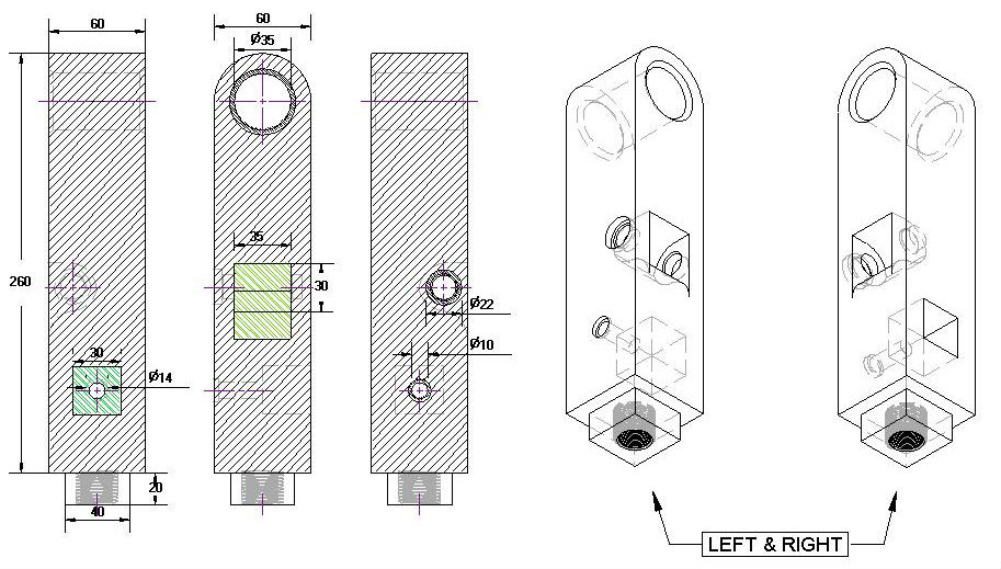

Имам един детайл за изработка от метал.
Интересуваме някоя фирма в Пловдив или София за металообработка която да го изработи.
Ако някой има наблюдени да ме ориентира.
Ето и детайла. Всъщност са няколко, но този е "по-сложен".

Чертежите ти са непълни, но вероятно си искал само да илюстрираш за какво става дума. Детайла е крайно нетехнологичен. Ако настояваш да се изработи в този вид сигурно цената няма да ти хареса. Би могло да се промени без да се нарушават качествата му и да бъде в пъти по-евтино. Фирми има, но те съветвам най-напред да оправиш детайла.
Двете вдлъбнатини както са дадени могат да се изработят само на ерозийна машина. Задължително ли е да са с остри ръбове? Съмнявам се.

Липсва изглед отпред, не мислех, че е такъв проблем. Не съм експерт, затова бихте ли уточнили – крайно нетехнологичен. Не схващам какво му е и на вида. Но както казах не съм експерт. И да, вдлъбнатините трябва да бъдат с остри ръбове, освен ако не уточните какво имате предвид.

От нераждаема стомана. Също така трябва да се полират всички детайли. Но това в друга фирма, предполагам.
Обмислях и друг вариант, но ще трябва да ги хромирам, а това не е удачно. За боя, да не говорим.

Пич, кой прави заготовки от 60+ мм неръждаема стомана? И каква ще бъде цената на детайл, изработен от тази заготовка??? Няма ли вариант да бъде от алуминий или пък обикновена стомана?
Нетехнологичен - труден или невъзможен за изработка ( в случая - на масовите машини - струг и фреза). Колегата има предвид, че обработката на остър вътрешен ръб е много по-сложна (и скъпа) от тази на отвор със заобляния. Едно е да настроиш фрезата, съвсем друго ерозийната машина. Накрая и сметката е много по-нагоре.

Всеки фрезови инструмент оставя по ъглите окръгление (R) равно на половината от диаметъра му . Идеално прави ъгли могат да се постигнат само на ерозийна машина а услугите с нея са скъпи защото процеса е бавен а машината изисква програмиране да всяко действие. Неръждаемите стомани се работят доста трудно и на класическите машини изискват по висок клас инструмент който е значително по скъп за това всички бягат от нея или искат сериозни пари за работата . Днес ще питам оператора на нашия Декел дали има време и желание да го изработи въпросния детайл.

Изглежда не съм сгрешил. Вариант за алуминий .... не знам. Детайла трябва да издържи натоварване до 500 кг. Може би сплав, но отново трябва да се полира. Вече уточних, че не съм експерт по металите и техните сплави.
Знам какво искам и как трябвада изглежда, а за сега това е достатъчно – убеден съм. Обикновена стомана, казваш. Ами детайлите трябва да са курозоустойчиви. Няма да се използват в киселинна среда, нито влага(освен съдържащата се във въздуха, около нас). Освен това не могат да се боядисват или хромират. Нетехнологичен... – благодаря ти за разяснението. Погледнах чертежите и мисля, че не би трябвало да е такъв проблем едно не много голямо заобляне. Харесваше ми повече с прави ъгли, но те така или иначе няма да се виждат след сглобяването.

Няма как да е евтино за единична бройка колега. Повечето хора с машини ще ти дадат добра цена като направиш голяма заявка.
