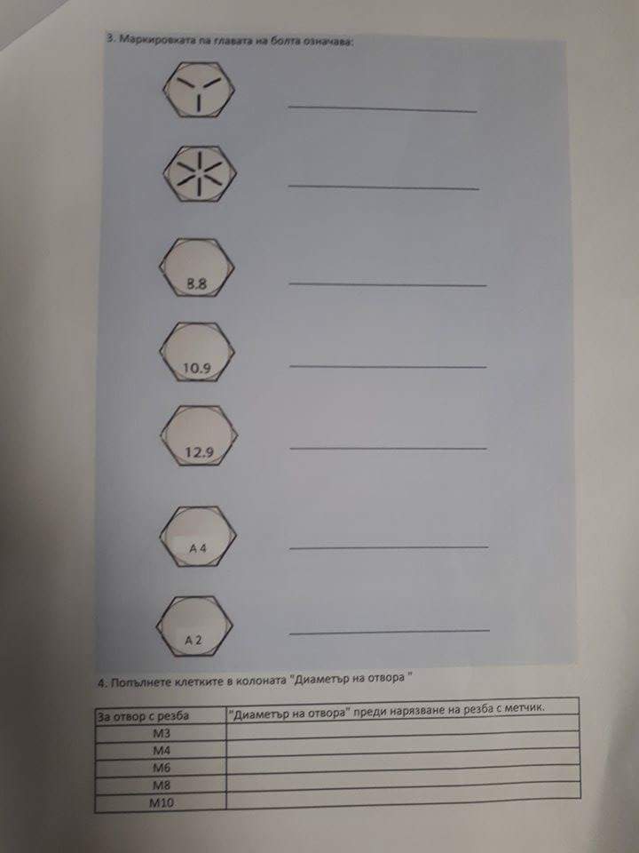

Какво точно означават цифричките за маркиране на якоста, поставени върху болтовете и гайките :? Ще съм благодарен и ако някой даде линк с информация по въпроса. :)

Аз знам,че тов са килограмите ,с които се стяга болта/с динамометричен ключ/
мисля,че това са гранични килограми на затягане.Пр.8.8 кг/см кв.
Колкото са по-големи цифрите толкова са по-здрави болтовете.
Издържат на повече затягане с динамометричния ключ.
inkovsv - специалист
Това са опънните якости на болтовете.Ще го напиша по-подробно ,но не знам дали ще стане ясно.
Например болт 5.6 - първото число умножено по сто дава якостта на опън на стоманата в MPa , второто число умножено по десет дава в процент отношението на границата на провлачане към якостта на опън на стоманата , а произведението на двете числа ,умножено по десет е стойността на границата на провлачане на стоманата в MPa.
Може ли да ми кажете какво значи маркировката на първите 2 болта.

Кой не е ходил на лекции?
zmiori - специалист
Дете не разбрали че тук никой няма да ти вземе изпитите.
Твърде нагло е да вадиш директно изпитните листи.

Gpavlinova написа:
На единият го брой "5", на другият го брой "6" :wink:
