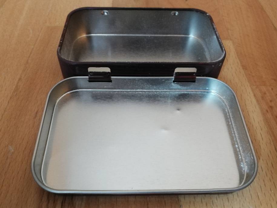

Интересувам се как е направена тази кутия
Материала е или ламарина или нещо друго. Тънка е сигурно 0.5 мм
Предполагам с направена специално преса...
Благодаря предварително
plamen6703 - майстор
Прави се машина, материала може да е и "самоковско тенеке"... врачките ще ти кажат за материала :-D
tsenkov - специалист
Не е технология за направи си сам. Трябва ти мощна преса поне 30тона. 4 матрици 2 за дълбоко изтегляне 2 за обрязване + 0ще 2 за оформвне на кръглия кант една за пантите ,една за пробиване на отворите за пантите. Колко станаха много..Да не говорим че ти трябва материал с гарантирани механични качества.Отделно ти трябва и смазочна течност за да няма дерюги....
