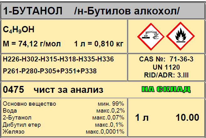

nikolson - майстор
Лесно се намират и съставките, на достъпна цена.
алкохол бутил.PNG (49.45 KиБ) Видяна 9503 пъти
Етанол (етилов спирт) в аптеките. 6-7 лева/л. Дестилирана вода-също.
stan73 - майстор
Химикалите за района на Варна вероятно ще могат да се намерят в склада на "Марвин" (в Западна Промишлена Зона). Купувал съм от там Етилов спирт за около 4 лв бутилката...
