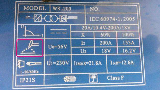

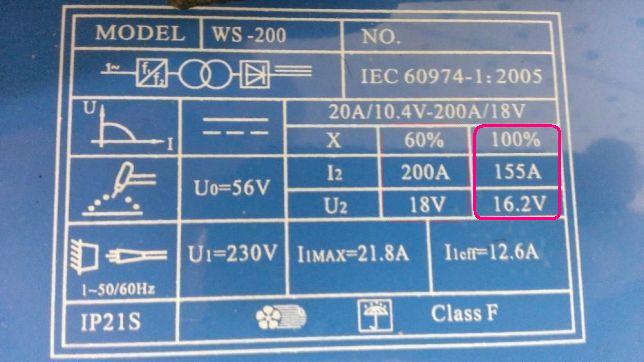

Вероятно възниква въпроса - Как да разберем какви са техническите характеристики и какво е ПВ-то на заваръчното устройство?
Отговора е много лесен..Всяка машина си има табелка, която показва техническите параметри на машината.Табелките могат да са залепени на гърба на машината ,в предната и част или в горната част на кутията.
ПВ 60.JPG (38.17 KиБ) Видяна 19907 пъти

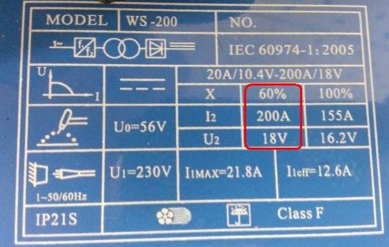

Ограденото в червено на таза табелка е значението на ПВ –то за максималната мощност.
В случая апарата е с максимална мощност 200Ам. и за тази мощност ПВ –то е 60% .
ПВ 100.JPG (40.8 KиБ) Видяна 19907 пъти
Следващото означение оградено в червено е:100% -товата мощност на апарата.Това означава че този апарат може да работи на 155 Ам.без прекъсване.Това е параметъра по който е най добре да се избира заваръчния апарат.Това ни гарантира че този апарат ще работи без прекъсване с електроди 3,25 мм., та дори с 4 –ворка!
ВИГ о.JPG (40.69 KиБ) Видяна 19907 пъти

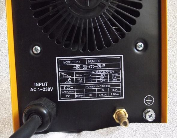

Това е означението за метода по който е предназначен да заварява апарата.В случая метода е ВИГ или английско- TIG

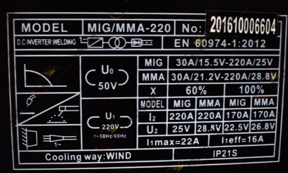

MIG MMA.jpg (66.77 KиБ) Видяна 19907 пъти
На тази табелка означенията са за два метода на заваряване МИГ/МАГ и ММА..Което означава че апарата и комбинирана и може да работи и като телоподаващо ,и като електрожен.
