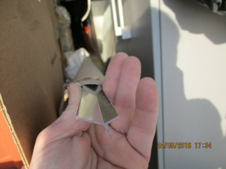

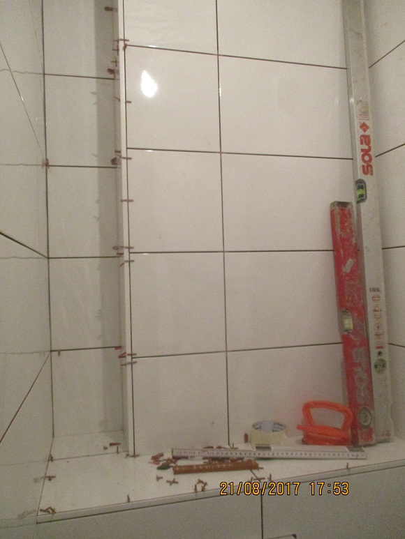

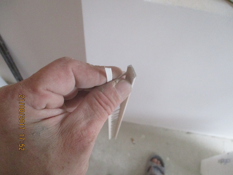

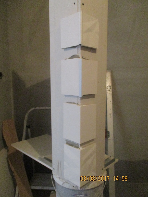

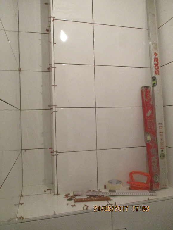

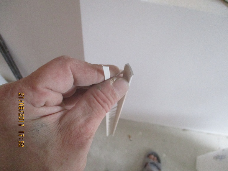

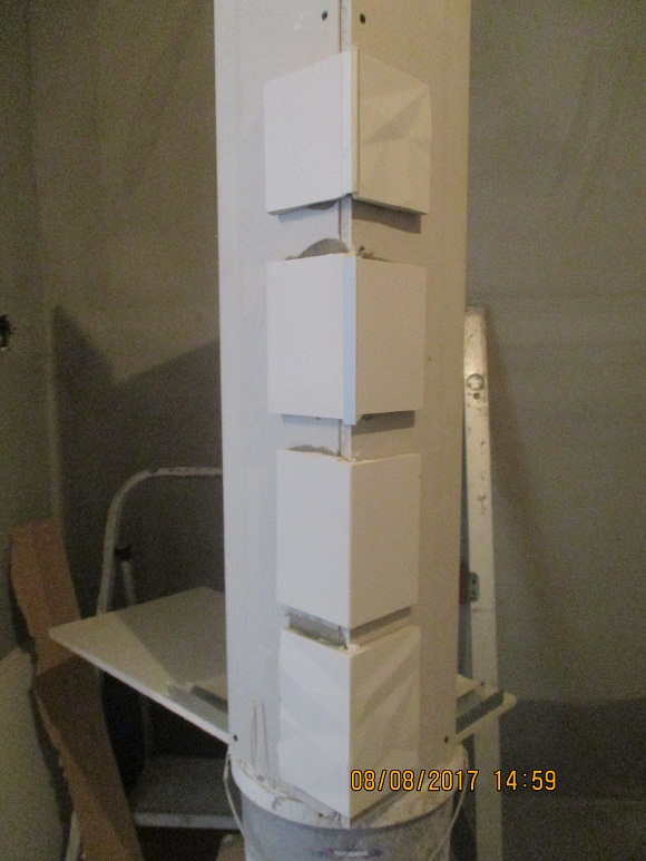

Никога не съм предпочитал ъглови профили. Грознеят ми. Предпочитам изпилен ръб с фуга като навсякъде.
jekasus - майстор
Чираче написа:
На клиенти давам право на избор, от пиления ръб се страхуват само по една причина - че ще се счупи лесно, а и цената е скъпа за това, както сложим и специализиран профил за пилени ъгли, става не много приятна...
Чираче - майстор
jekasus написа:
Аз нямам клиенти, за да ги залъгвам. Правя го за себе си. И не виждам по какъв начин ще се счупи подобен изпилен ръб от снимката? Направен е без всякакви измислени специализирани профили. :lol:
