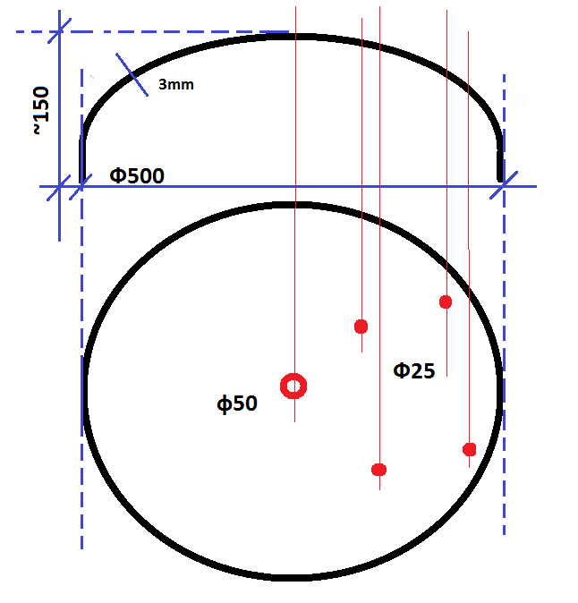

Търся помощ/съвет съвет, как да пробия 5 отвора в елиптично дъно от неръждаема стомана с дебелина на стената 3мм.
В отворите, ще влизат тръби с диаметър ф25. А само в централната ще има заварен 2 цола фитинг.
Прилагам и чертеж, като ориентир.
Чертежа не е много коректен, тъй като проекциите на дупките (особено тези, които са по близко до стената)
не са изобразени на правилното място в напречния разрез отгоре. Реално, ще са по близко до стената.
Пробвах на лазер, но не става, тъй като дъното е изпъкнало, а аз нямам точен чертеж, по който да се движи лазера.
Питах и евентуално с плазма, да ми ги отрежат, но щяло да стане много назъбено. Не съм сигурен, дали после с аргона,
ще успея да запълня дупките без да пробия тръбите (1.5мм стена на тръбата).
Насочиха ме евентуално към фреза, като там все още не съм намерил кой да питам, дали ще може.
Всякакви идеи и предложения са добре дошли.
(Става дума за 1 бр. защото много фирми, като ги питам и разберат, че става дума за единична бройка направо ми отказват.)
Предварително Благодаря.

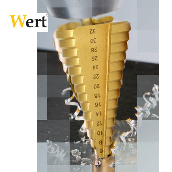

Колонна бормашина и конусно свредло
kalin7 - специалист
Имам такова свредло, но имам съмнения, че ще изкара и 5-те дупки.
Другото което е, че малките дупки се падат в наклонена равнина и с това свредло дупката ще стане много голяма в горната си част докато достигна до необходимия размер в долната.
Ето така трябва да станат дупките.
Т.е. тръбата няма да влиза перпендикулятно на стената на дъното.
crez - майстор
Свредлото е много добро,от опит. Колкото до наклона,ами без да го споменавам смятам че ще се сетиш да компенсираш наклона при пробиването така че да застане точно хоризонталн При 3мм,дебелина наклона на стените на отвора въобще няма да се отрази.

kalin7 - специалист
abcdefghijklmnopqrstuvwxz написа:
Разстоянията между тръбите твърди ли са? Колко грешка се позволява (2-3мм)? Един по един отворите ако се пробиват ще има такава между тръбите.
Тръбите успоредни ли са една на друга?
Или трябва всяка тръба да е перпендикулярна на мястото на пробива?
- Разстоянията между тръбите са сравнително твърди, но за момента има възможност да мърдат малко.
- 2-3 мм грешка не е проблем в разстоянията между центровете на тръбите.
- Тръбите са успоредни една на друга, и не са перпендикулярни на мястото на пробива. Тръбите влизат както е показано на първата схема (горната част - сечението на дъното, все едно тънките линии са тръбите).

Разпробиваш малки отвори на точното място и разширяваш с конусно свредло. https://www.tashev-galving.com/101+NRB+ ... 0%BD%D0%BE Преди малкото свредло си поставяш ценртри с https://www.tashev-galving.com/003+RNG+ ... 0%BA%D0%B8, за да не бяга.

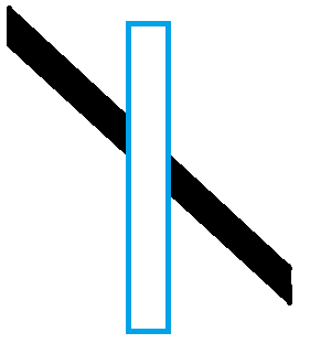

Успоредни - лошо, особено за близките до стената. Трябва да се заложи като на първата снимка. А чертежа ти е като на втората снимка - вертикалната проекция на тръбите! Не трябва да смяташ по дължината на дъгата на елипса или нещо подобно.
