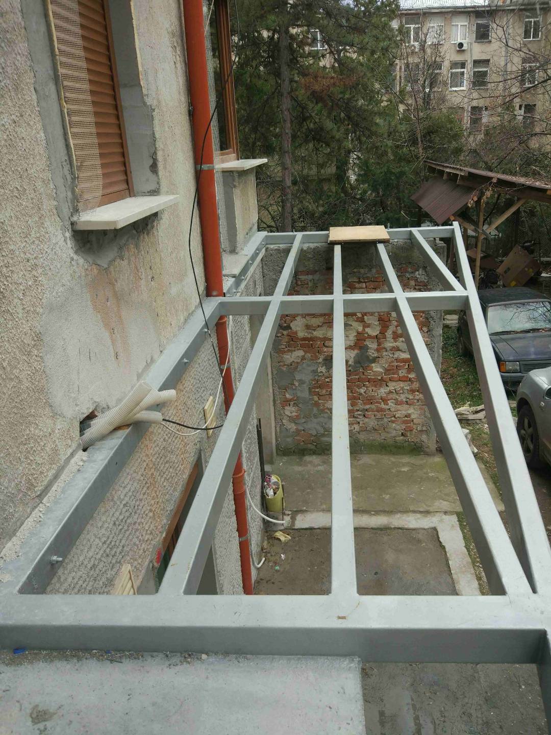

Здравейте. Искам да си направя балкон от метални профили. Спрял съм се на профил 6/6 и дебелина 2мм. Моля за съвети за профила, както и за конструктивното му изпълнение.На 2-ри етаж лесно ще семахне прозореца и на негово място може да се сложи балконска врата с прозорче. Публикувам и снимка. Благодаря за споделените мнения :)

Не ми стана ясно конзолно или с фундаменти и метални колони? Не че съм специалист - просто ми е интересно.

Начинанието е рисково, въпреки че е само втори етаж.
Ако ще се анкерира към фасадата подобна конструкция,
трябва да се проучи добре конструкцията - има ли бетонови
греди, колони около мястото на изпълнението (вероятно над
прозореца на долния етаж?
Етажната конструкция масивна ли е или е гредоред?
Тухлената зидария от плътни тухли ли е или кухи (четворки)?
Какви са габаритите на балкончето - ширина и дължина?
Какъв ще е на пода - метална решетка, дървен или
пластмасов декинг, бетонова настилка с плочки?
Трябва да се помисли и за парапета - вероятно метален
(стоманен, алуминиев) и за захващането му към конструкцията,
хубаво е да се хване и за стената за сигурност.
Много въпроси, които ще само ще очертаят задачата. После трябва
хубава схема и сериозни детайли. Профилите ще са каквито трябва.

Етажа е на плоча. Тухлите са единички в две редици. Идеята ми е приблизително да е 2 на 2.50. подът ще е от релефно импрегнирано дърво. Под парапета ще е отново дърво, най вероятно сачак и отвън и отвътре.

не знам. просто разсъждавам. най верорятно с фундамент и метални колони. Основата ще е бетонна

Аз си направих подобна тераса, с неправилна форма, 8.5 метра, но с профили 100*100*3, 100*60*3 и 140*60*3 за челния. Стъпила е в двата къси края и е хваната с анкери към фасадата в бетонен пояс.. Не е подпирана никъде в земята реално, освен на едната подпорна стена.. в късия край е стъпила върху старата конзолна тераса. Стана сравнително стабилно, макар че още не е завършен парапета и покритието на пода..
Комшията си направи две по-малки тераси, хванати на две съседни стени, подпрени вединия край на ъгъл под 45 гр-са със подобни профили и конструкция.. По-късно ще ти ги снимам и тях..
