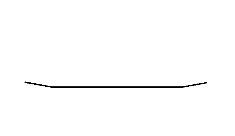

търся човек или фирма в раиона на София да извършват услугата.Поръчката не е голяма 2 чупки с малък ъгъл на метална тръба ф50 с 1.5-2мм стена.Свързах се на няколко места но цените бяха ужас над 100лв ако аз оперирам машината(което нямам представа как се прави).По теми тук четох че има човек в Герман който прави тази услуга но не намерих координати.Ако някои може да ме насочи ще сум много благодарен.А ако някои има тръбогиб и иска да свърши работата ще заплатя и почерпя :supz:

Едно е да се даде точния ъгъл, но трябва да се даде и радиуса.

Така е. Но трябва да се знае и какво е предназначението за прецизността на огъването. А и при тоя диаметър и дебелина на стената в мястото на огъване ще се деформира от правилен кръг.
brpraziel - специалист
Тръбата е ф50 с дебелина на стената 1.5-2мм и дължина 1.60 трябват по една згъвка с ъгъл около 30-35 градуса на 30см от двата края.Незнам дали го обясних правилно.Цели се да остане с кръгъл профил на згъвките но и малка чупка не е фатална стига да не е силно видима но при такъв малък ъгъл не мисля че ще има фрапантни последици.Ще се използва като преграда да пази елемент зад нея.Може да буде заменена и с 2 тръби с по малък диаметър примерно ф40 или ф30 ако са по лесни а огъване (дебелина на стената не съм проучвал още но предполагам че ще са около 1мм).
Аз съм практик, не мога да ти изчисля тръбата ще се скъса ли на този ъгъл. Щото то набрчква от вътрешния и разтегля външния.... Освен това съм безкраен лаик и не разбирам 30 или 60 градуса е всъщност ъгъла, та най-добре го нарисувай.... Инак, ако е моя тръбата и не търся супер прецизност, ще да я напълня с пясък, двата края затавям в дървено трупче, и огъвам ...

Радиус пак никъде не видях в заданието, а той е най важния при огъване на остър ъгъл от 30 градуса.
Тръбата шевна или безшевна е?
1.5 или 2мм?
какъв е метала?
Разбирам фирмите, които не им се занимава с дребна поръчка за две огъвки, за които няма чертеж и точна спецификация.
Иначе за 100 лв си купи един ръчен тръбогиб и си свърши сам работа. Аз лично имам такъв до 2'' с крик до 20 тона.
Това е идеята.Тръбата е безшевна желязо с примеси.За радиуса може би не разбрах но от центъра на тръбата до точка на окръжността 25мм.
