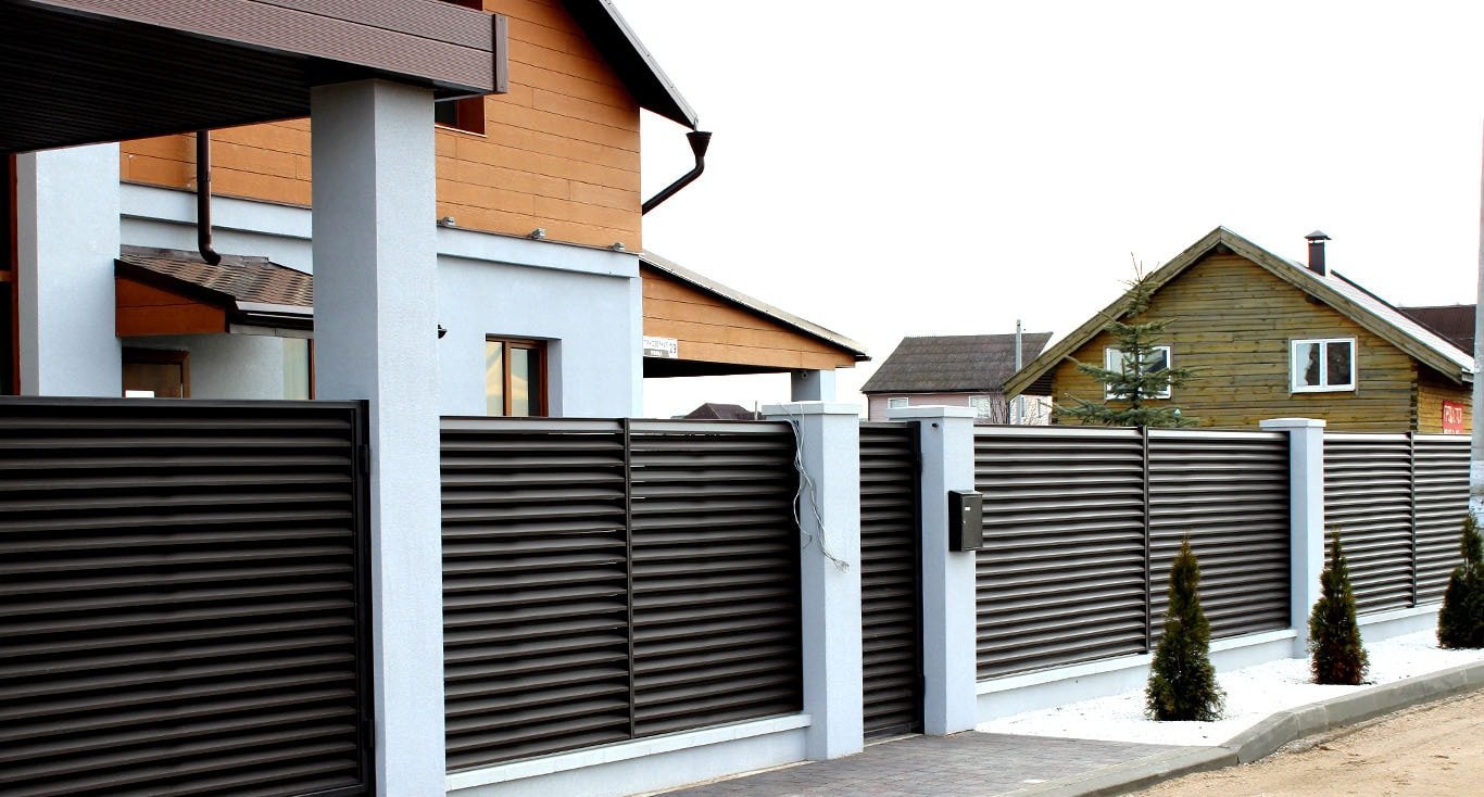

Препоръчайте ми фирма, която да изработи на нормални цени около 30 оградни пана с размери 2,4х1,5м(3,6м2 всяко).
Искам нещо такова:
Изображение, като ще ги ползвам за ажурна ограда.

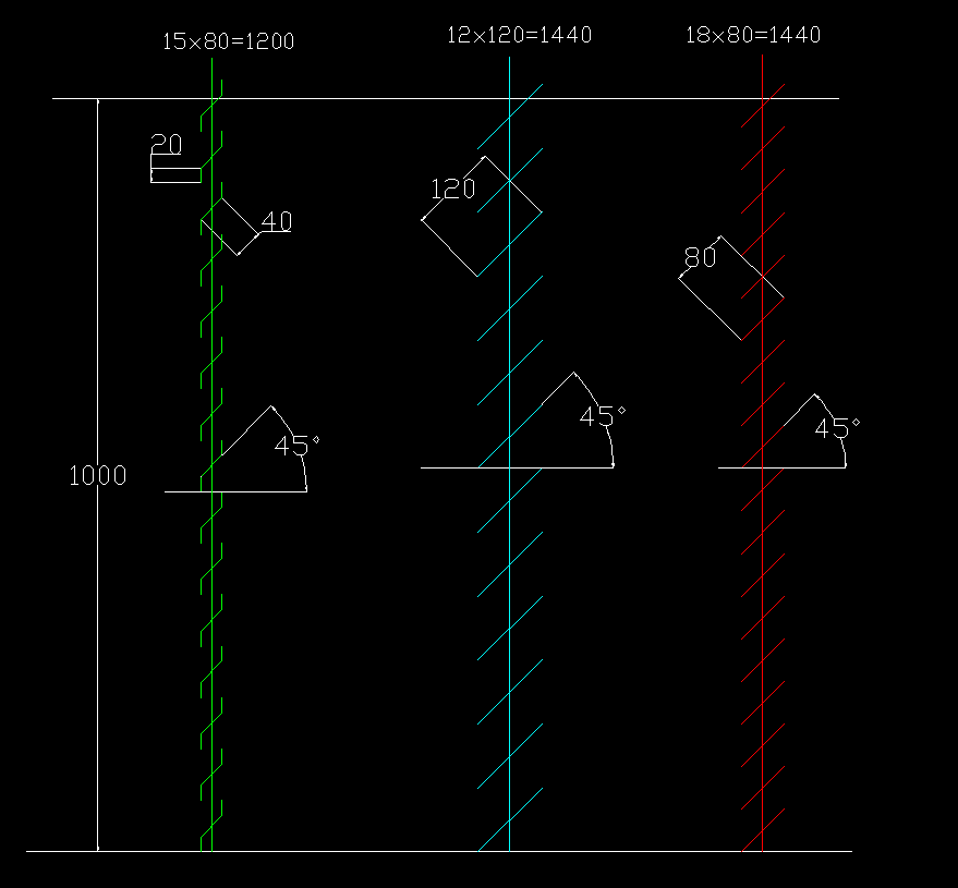

От формата и ъгъла на лентите има значение с колко ще се покрие 1м2.
Пример с ъгъл от 45гр. при нулево припокриване. Ако има застъпване, ще отиде още материал за покриване на метъра. Вижда се, че при варианта със зелено отива 20% по-малко материал. Но пък ще отиде на абкант.
От друга страна само прави ленти на 2,4м нещо не вярвам да седят прави, даже и от 3мм да са. Като са пречупени може да се намали дебелината пък, а тя е основно перо в цената.
Само материала при вариант зелено при 1,5мм е към 25лв., другите два към 30лв.
При 2мм вариант зелено е 33,40лв., другите два към 40лв.
Без гилотина и абкант. Абкант на 2,40м не е най-често срещаното явление.
Трябва да помислиш какъв ще е начина на монтаж - заварка, нитоване. Шаблони за заварка или П-профилите да са с прорези. Вариантите са много, конкретният определя цената.
