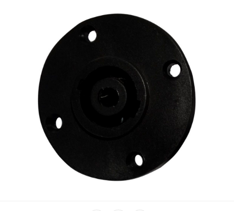

Я кажи има ли нещо общо с това?
Тема "Контурен банциг" | Включи се в дискусията:
