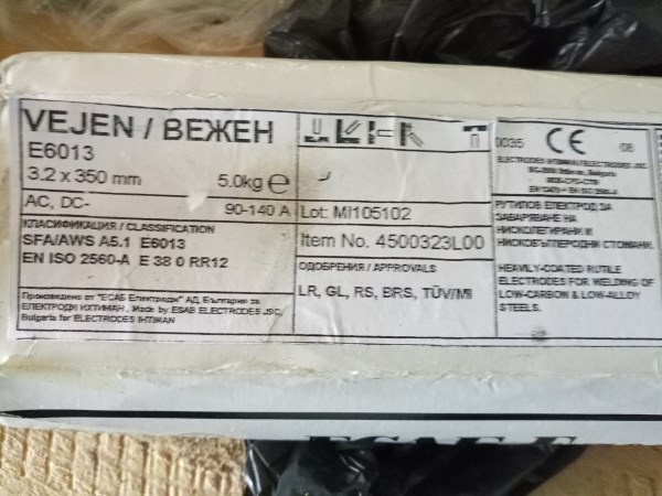

Здравейте днес си купих електроди за заваряне .използвам електрожен на Пещера не е инвертор .Когато се опитах да заварям електрода просто не иска да тръгне .Не съм професионален заварчик но доста елекроди съм стопли .На самия електрод има жълта точка мисля,че бяха за заваряне на желязо .Когато е опитам с тях да заварям винкел лепят и не тръгват .Въпроса ми е дали тези електроди са подходящи за заваряне на желязо >?

Питам относно за електодите ако може пиши по темата електордите за желязо ли са или не каква е гаранцията че няма да купя същите >? със жълтата точка не са ли за желязо ?

Мога да коментирам от собствен опит. Новите електроди Вежен (Есаб) са абсолютно лайно. Държат се отвратително и са по-добре само от някои откровени китайски ментета. Купихме до сега с един приятел поне 10 различни вида и от различни места. Повечето са в неотваряни кутии. Ефекта без значение заварчика или електрожена е отвратителен шев. За собствено оправдание ще кажа, че съм самоук любител, но сравнявам с няколко размера Вежен от едно време, турски Ге-Ка Елит, Бьолер и истински ОК на Есаб. Със старите електроди имаме почти 80% успеваемост. С новите 0%. За съжаление пазара е залят с ментета. Нашите изисквания към заварките не са особено големи. Заваряваме асмалъци и рамки за порти на една селска къща. обикновените рутилки ни задоволяваха напълно, но старите запаси привършват, а новите не стават. Ако някой знае къде се продават някакви читави които разливат лесно и правят читав на фасон шеф, нека даде линк. :)

Преди ползвах Турски но много шлака правят иначе на някои материали завря горе долу добре но днешните Вежен явно са ментета изобщо не искат да тръгнат вдигнах и ампеража ,нагрявах ги с пистолет за горещ въздух да не би да са влажни без резултат .

Бьолерски 7018-1 уж базични. :-D
съб мар 07, 2020 3:56 pmmaxx271 написа:
На етикета пише. :-D

Говорим си за рутилки. Все пак ползваме и трансформаторния все още. А и моя инвертор е от най-ефтините и не се долюбва много със стоманените електроди. Даже на някои заварки трафа се представи много по-добре. Само с разпалването инвертора се представя по-задоволително. Ако не трябваше да се катеря по разни стълби, не бих изоставил трафа никога. :-D

Тези Вежени с жълтата точка са перфектни. Такива нови няма да намериш. Ползвам едни такива 4мм и палят на 90А. Работят без пръски и само съскат тихичко и равномерно. Шева става като отлят, а шлаката пада сама. Да, за обикновено желязо са.
