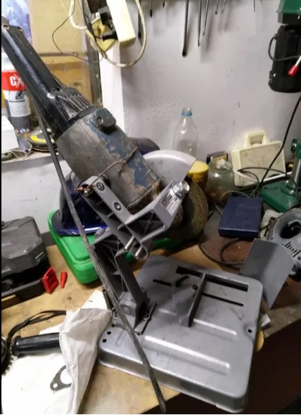

Здравейте, имам да режа доста квадратни профили 35/35/2.5мм. За ограда, желателно е срезовете да са перпендикулярни. Варианти:
1. Имам лидълски герунг за дърво с 210мм дискове . За дърво се справя добре като за 200лв. Може ли да се монтира диск за ъглошлайф или направо видиев диск за метал ( ако са проблем фините стружки)? Запомнил съм че не е добре, но не мога да си спомня защо. Този вариант най-много ме привлича, защото ще мога да режа под най-различни ъгли, макар и циркулярния диск да е 100лв. Ако трябва ще намаля оборотите, гледам някои са до 2300 само, а CMT 1250...
2. Имам и стойка за 125мм ъглошлайф, но с 1мм дискове все реже накриво, както и да я регулирам. С дебели дискове не е производително, а и е слаб флекса ми.
3. Имам и 230мм флекс от старото бг материал, ако намеря някаква стойка за него също е добър вариант. Да стане нещо такова ( флекса е 1:1 с моя)
В краен случай с него на ръка или с малкия флекс с 1мм дискове ( имам запас от Хилти).
plamen6703 - майстор
Това е една идиотска обява https://www.olx.bg/ad/nastolen-tsirkuly ... 007e2950e8 продава ъглошлайф готов за боклука, но иначе перфектен :cool:

cat - специалист
1 с ъглошлайфа на ръка .
2 отрезна машина втора ръка от продавалниците .
3 търкаля ми се една стойка за голям шлайф в къщи срещу 20 лв ще тия дам но не очаквай чудеса по лесно се реже отколкото на ръка но си криви леко .

radius, ще те светна една хитринка :wink:
Взимаш един (6 метров) от профилите, който ще режеш. На него отгоре по дължината заваряваш ТРИ парчета друг квадратен профил, в който влиза свободно (без много луфт) профила, който ще режеш. Три парчета с произволна дължина....примерно по 10 см. Заваряваш ги така....първото в самото начало, второто на 80 см. от него, а третото на 3м от второто. Цялата тая галимация закрепяш стабилно и без да провисва на (маса, стойки, магарета или каквото имаш под ръка), а най-добре е направо на нея да завариш V-образни крака. Вкарваш профила - режеш, придърпваш - режеш, придърпваш - режеш....и т.н.
Ако дължините са еднакви може да си направиш сгода .....сам ще се сетиш как :-D
При това положение не ти трябва никаква стойка, герунг и др. Режеш плътно по "профила водач". Ако си сам ползвай малкото флексче, ако имаш помощник режи с големия.
Те така съм нарязал два вагона профили, както казва един наш съфорумник.... :lol:
шоп - майстор
https://bazar.bg/obiava-27348234/otstap ... -cm23-355a
купи си нещо подобно и ще се родиш.
дано 190лв не са извън бюджета
Аз имам подобен чешки. 2,2киловата 355мм диск. реже и П уайзени и релси. Когато диска стане 250мм го мятам на голямия флекс, а когато намалее до 125мм с преходна самоделна втулка го монтирам на малия флекс.
Реже перфектно 90-45 гр и в двете посоки + менгеме, което не е особено качествено дори и при модели с цена 600лв, но върши работа, защото има системата отворена винтова гайка и бърз захват.
