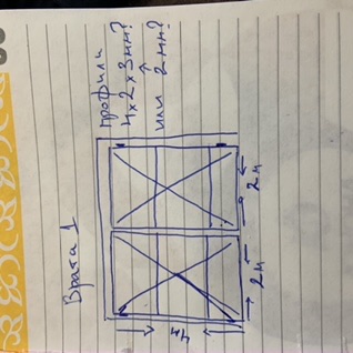

Може ли да ми дадете идеи дебелина размер на профилите как да стане хем здраво хем леко искам да е с профили и лапарина примерно 0,3мм но за профилите се двуомя ....
Мога. Но ми трябва допълнителна информация. От къде сте?
От град Шумен

.....драсни някоя скица как виждаш нещата конструкционно

Хайде няма ли някой да удари едно рамо идната седмица я почваме както писаха колеги от форума ще вземем профили 40х20 ще се пуснат диагонали от горните панти чак до долните всяка една врата ще е с по четири профила през метър хоризонтално и по два диагонала от горните към долните панти дайте мнение дали ще се получат така нещата ето една примерна снимка съжалявам за рисунката хахах.
Andri01 - майстор
Хоризонталите са излишни. ламарината-с поп нитове към диагоналите.
avtotavani - помощник
нед юни 07, 2020 7:42 pmAndri01 написа:
задължително ламарина с поп нитове 0,3 или 0,4 но дебелината на профила да е 2 или 3 милиметра това се питам ??
cat - специалист
По дебелия че са големи вратите и ще виснат затова ти писах за плъзгащи врати . Значи слагай по дебел профил на по малко места да става възможно най лека .
нед юни 07, 2020 11:37 pmcat написа:
И аз исках плъзгащи но мястото не ми позволява за това ще ги правим с панти глвдах тук в форума за някакви с лагер или съчми от лагер ще ги мислим искам да бъдат възможно най леки и в това време стабилни да не увиснат.
