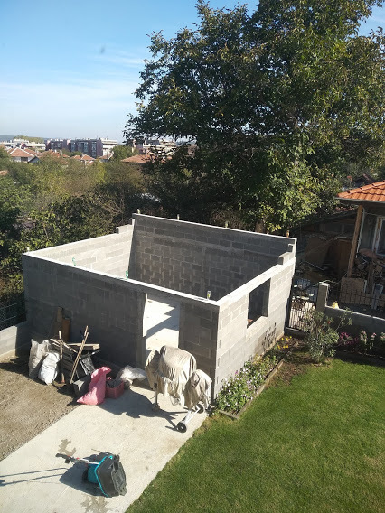

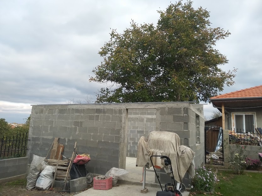

Здравейте на всички имам една дилема, на какви правоъгални профили да заложа за покрив на гараж дължина от стена до стена е 4.10 метра. Покрива ще бъде с метални керемеди. Профил 80/40/3мм 8 броя разположени през 80 см. ще бъде ли достатъчно да не провисне върху тях ще има скара от профил 30/30/2мм. и отгоре листовете ламарина. Ето снимки за по нагледно:

ср дек 16, 2020 3:18 pmpomukal написа: Здравейте на всички имам една дилема, на какви правоъгални профили да заложа за покрив на гараж дължина от стена до стена е 4.10 метра. Покрива ще бъде с металникеремеди. Профил 80/40/3мм 8 броя разположени през 80 см. ще бъде ли достатъчно да не провисне върху тях ще има скара от профил 30/30/2мм. и отгоре листовете ламарина. Ето снимки за по нагледно:Ако помещението ще се ползва като гараж, 4,10м е прекалено малко. Трябва да е поне 6 м, за да може да влиза лека кола. Като гледам от снимките, и вратата е твърде тясна.
image_909484.jp
Иначе ребра 80/40/3 са добре, но столиците да са поне 40/20/2.

ср дек 16, 2020 3:18 pmpomukal написа: Здравейте на всички имам една дилема, на какви правоъгални профили да заложа за покрив на гараж дължина от стена до стена е 4.10 метра. Покрива ще бъде с метални керемеди. Профил 80/40/3мм 8 броя разположени през 80 см. ще бъде ли достатъчно да не провисне върху тях ще има скара от профил 30/30/2мм. и отгоре листовете ламарина. Ето снимки за по нагледно:Няма да имаш проблем. Действай. Скарата трябва да завариш към гредите.
Естествено всички метални профили обърнати "на ребро"
