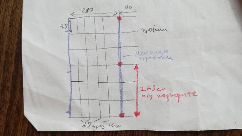

Здравейте проектанти по диплома и такива по усет. Ще правя 2 асмалъка, но нямам опит с железните конструкции. Най-вече съм учуден от способността на железните профили да провисват, т.е. в представите ми са доста по-корави. Та идеята ми е да направя асмалъци с минимум материал (разбира се :lol: ), някаква здравина (да носят тежката лозова шума ;) ), и поне да не провисват много профилите, да не е видимо имам предвид.
Идеята е да имам нещо като ребра от профили през 75см и върху тях през 40см напречно ф8 (това за да не връзвам телове). Ребрата ще са на 210см от носещ до носещ профил.
Носещия профил се държи от 3 подпори с по 263см между подпорите.
В крайна сметка трябва да видя и с какви размери разполагат на мястото, от което ми е удобно да ги купя.
Аз си представям като минимум ребра от профил 20/40/2 и носещи 40/60/3.
Ето и скица:
Какво ще ме посъветвате?

Нещата не са представени добре в твоите мисли:
Стоманените профили провисват по-малко от дървото
и стоманобетона. При съизмерими условия.
Като наедреят гроздовете, плюс листната маса и пръчките,
колко ще стане на 1м2- 10;15;20;25;30кг?
BLUEPUPIL - майстор
пон мар 01, 2021 11:07 amradius написа:
За „носещи“.
При товар състоящ се от соб. тегло плюс полезен:
30кг- 50х30х2
50кг- 60х40х2
:wink: :partyman:

Мерси за мнението по-горе. За ребрата не си писал. Едно е ясно - товара е неясен.
