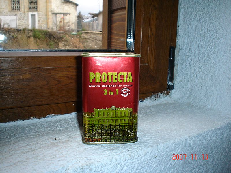

по задните врати на сеата, долу има по едно петънце ръжда, не е нищо забележимо, и все го отлагам и не го правя. Има ли някакъв начин да я спра сам, четох за преобразувател на ръжда, както и че имало някакъв продукт на оргахим, който е едновременно преобразувател, грунд и лак. някакви впечатления?
anmoll - специалист
Ако мога ще снимам и ще пусна снимка.Боядисахме терасите с тази боя. Наистина е страхотна,целите бяха в ръжда. Боята покрива много добре само с една ръка,много е икономична. Разфасовката е малка, а стигна за 4 тераси.Не очаквахме това....-продукт на оргахим е-400гр. има хубав блясък.

Забавих се защото нямаше как да я снимам. :roll:
