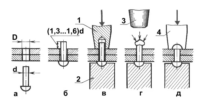

От къде мога да си купя инструмент за занитване на обикновени плътни нитове с обла глава? Навсякъде има за поп нитове, не не ми трябват такива.
LazarGanev - "Велик майстор"
Това преди се переше с чука, сега има специален инструмент ли?
muhala - майстор
По труд и творчество ни учеха как да го правим. Първо с чука леко и после със инструмент и чук, който прави същата форма.
kr1100 - майстор
ф ст.45 с подходящ диаметър и леко пробиване / зачатък със свредло според ф то на нита. После закаляване на парчето ст.45
torbalan - Дървен философ
Ползвай винт и гайка?
Този инструмент се състои от четири части.
1.Парче стомана с отвор колкото диаметъра на нита. Използва се за да се вкара нита и да се "приберат" двата детайла.
Може да се пропусне в повечето случаи.
2.Основа с вдлъбнатина като главата на нита. За тази цел имам парче ЖП релса с вдлъбнатини за няколко размера нитове.
3.Чук. С него първоначално се приплескват ръбовете и самия нит.
4.Самия инструмент за окончателно занитване. Може да се изработи от остър секач/шило за къртач или нещо подобно.
В края му се изработва вдлъбнатина с форма като главата на нита. Вече са писали как.
P.S. Не съм занитвал от мноооого години но май и на мен ще ми се наложи и ще трябва да и диря "инструмента".
