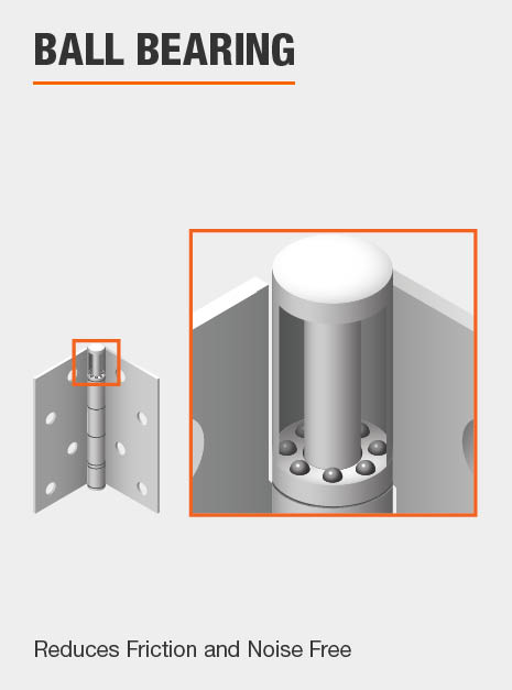

какъв вид панти препоръчвате за интериорна МДФ врата и защо?
Благодаря.
https://ibb.co/DrfNqTC
:-) Каква е вратата?
BLUEPUPIL - майстор
miliad - майстор
На така зададен въпроса, отговора е: Хубави.
Какъв тип е вратата?
PIP - майстор
Аз ползвам само панти от вида дето блу е показал на снимката, но работя само с врати от масив, за мдф-ови врати основно слагат ‚пеперуди‘ и винтови панти, които аз не харесвам, но може би са най-подходящи в твоя случай.
пантите предлагани от роси са ниско качество.
jele3 - помощник
Крилото е без фалц, облечено с мдф плочи тип крафт мастър. Някои ме съветват да избера регулируема панта. Необходимо ли е или може да мина и с панта с лагери/пеперуда?
PIP - майстор
Ако вратите не са тежки пеперуди ще свършат работа, трябва да премериш дали имаш маясто да ги монтираш без вкопаване, понеже мдф не позволява много грешки. Другото е да провериш как са монтирани касите – пеперудите не позволяват регулиране и при некачествен монтаж ще имаш проблем.
