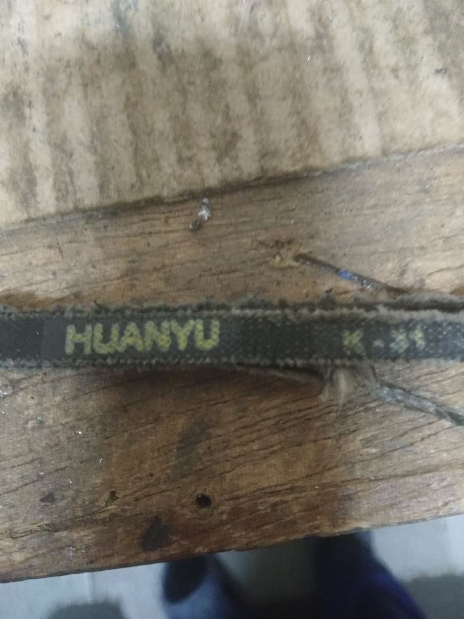

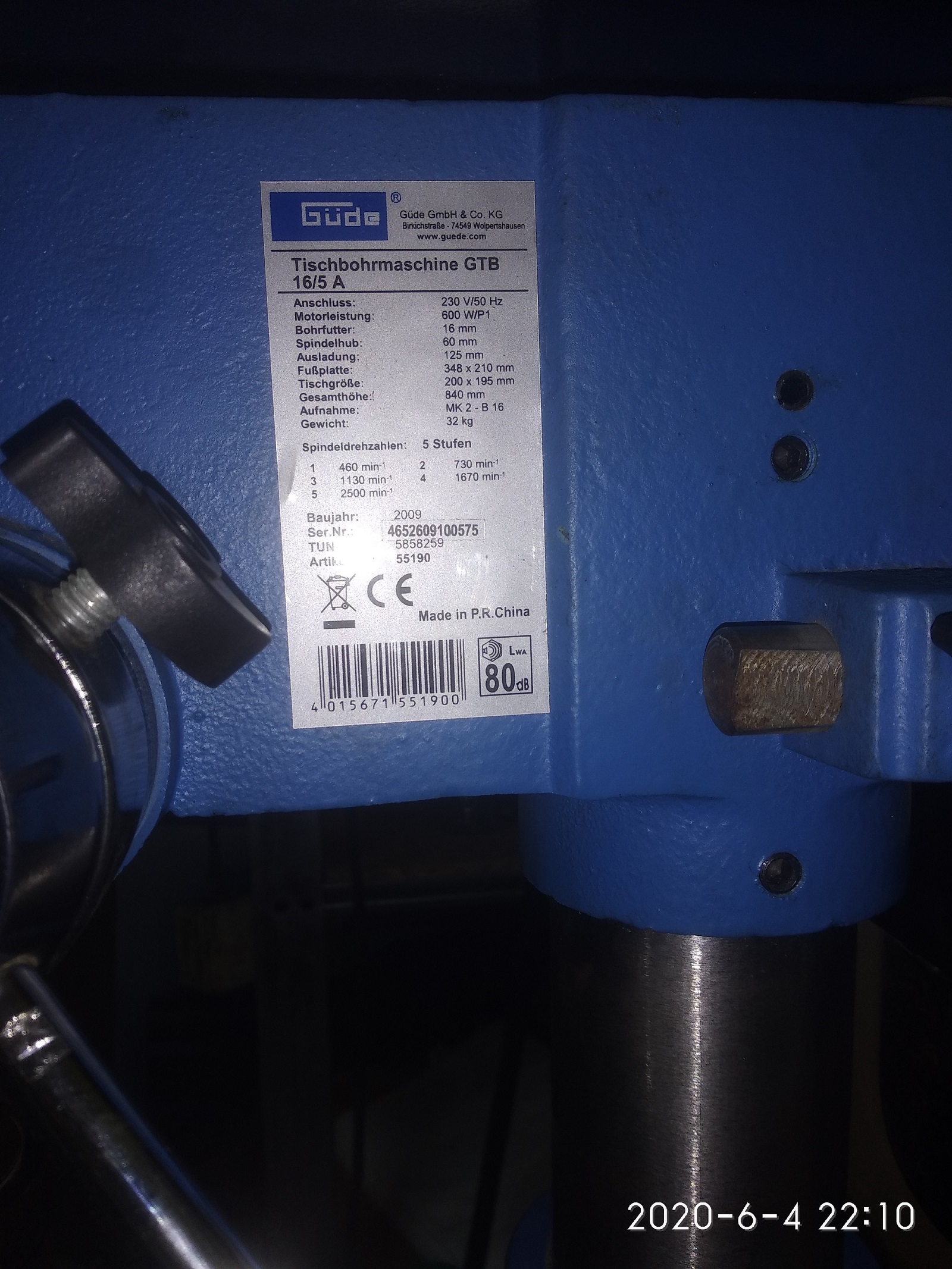

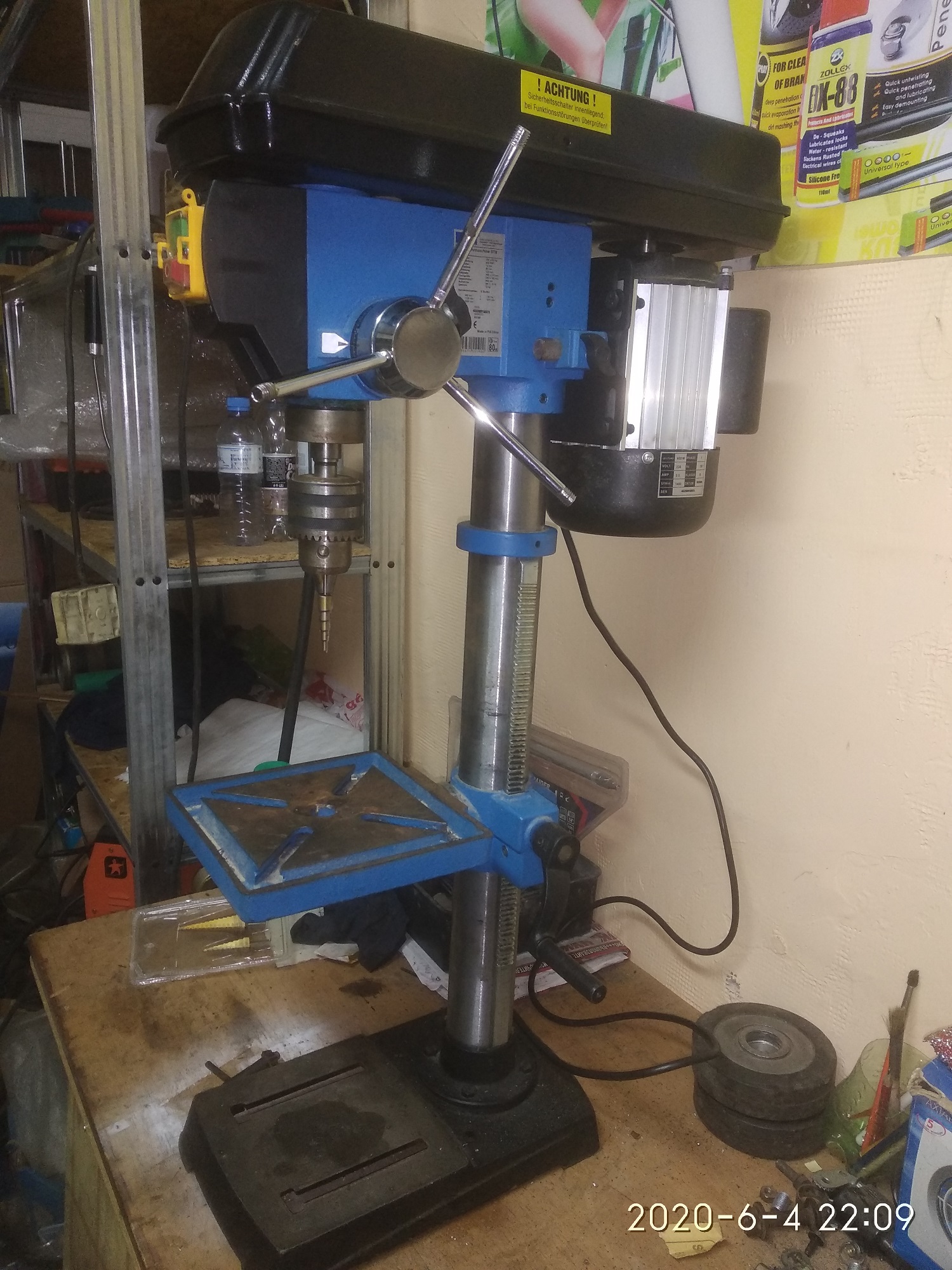

Колеги, има настолната бормашина Gude от снимката, която е с ремък, който е на парцали и на него има надпис (от снимката). Не мога да намеря такъв. Ширината на канала на шайбата е около 8мм. Идеи това какъв стандарт е, къде мога да търся такъв?
ZEDYCUS - майстор
Tакъв на парцали и с китайски надписи трудно ще намериш :?
Иначе отиваш в Триера(демек магазин за лагери и ремъци) със стария парцалив ремък и хората ще замерят дължината и широчината, ремъка сигурно е 8 мм широк и ще ти предложат избор.

Е ся чак до Филибето да идва за един ремък... и от авточасти може да му поръчат... комшията сложи гейтс на ПН-161 :D
Индиянец
Номера на ремъка е обиколката естествено..

Ми де да знам къде в Горна Оряховица има магазин за лагери(строителен магазин знам къде има :-D, работил съм там няколко пъти) само му давам насоки къде да търси, вчера бях в Триерата за 5 лагера, на стената имат едно приспособление за мерене обиколката на ремъците. Всеки такъв магазин го има. Ремъците са стандартни трапецовидни 6,8,13,17 мм........ широчина. А не му е проблем и сам да си замери обиколката с едно въженце на двете горни шайби и да си поръча по нета.

Аз пък не се сещам за нито едно. Магазините за авточасти нямат под 10мм ремък, така, че отпадат.
zz_stefanov - майстор
Два клика и ето го първото, надолу има още: https://velimex.eu/produkti/remaci/
