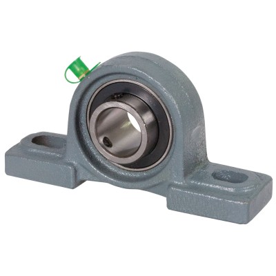

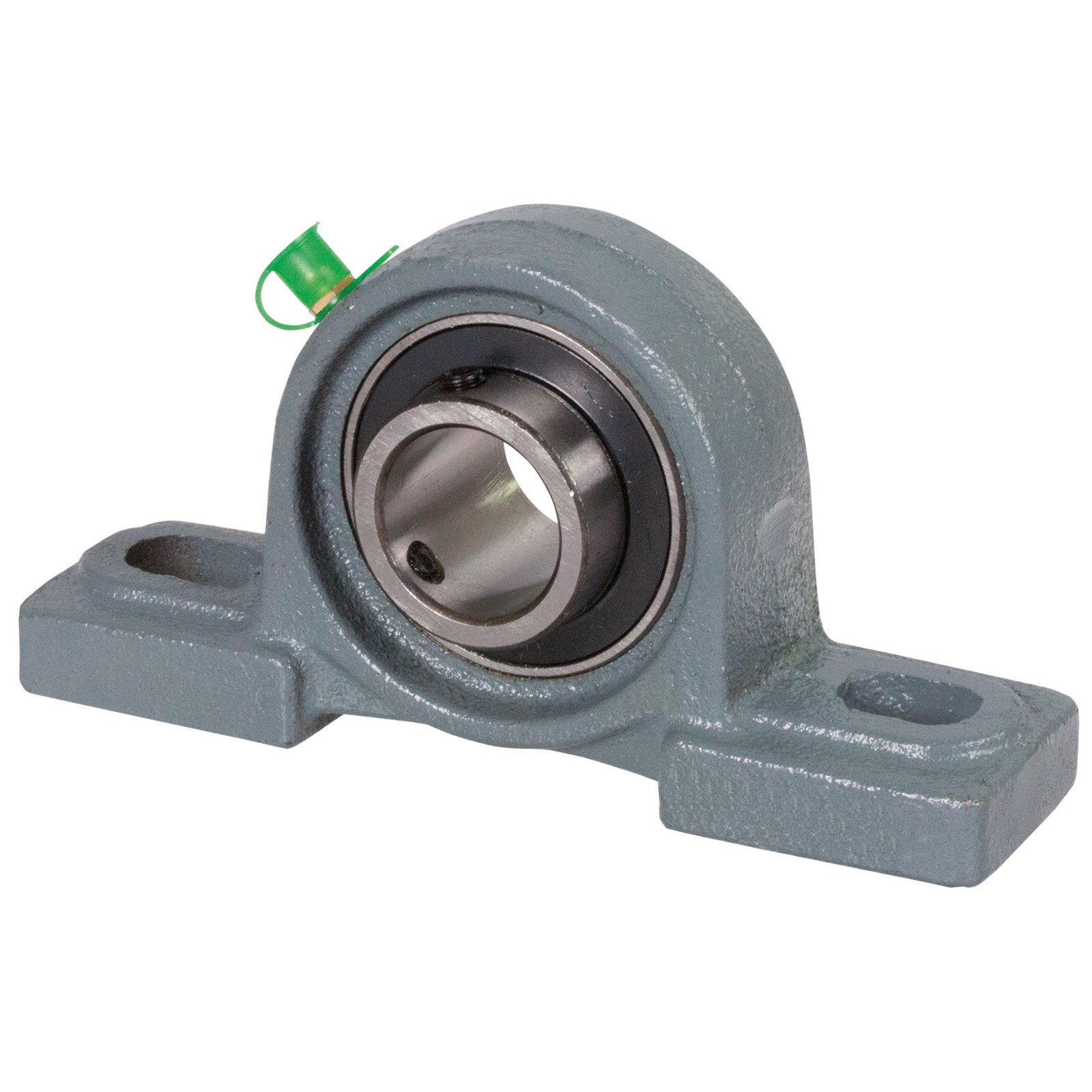

Навремето като избирах лагери следвах
правилото 10/10. Максималният радиален
товар да е 10% от bearing's dynamic load
rating. А максималният аксиален товар
(за обикновени- „леки“ серии лагери) да
е 10% от bearing's static radial load rating.
UCP 204
Basic dynamic load rating 12.7 kN
Basic static load rating 6.7 kN
~12 kN=1200kg 10% са 120kg
~6 kN=600kg 10% са 60kg
Може ли горните правила да се приложат
за UCP лагери (лагерно тяло+лагер)?
Оборотите не са фактор, иде реч за фитнес
машини.

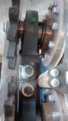

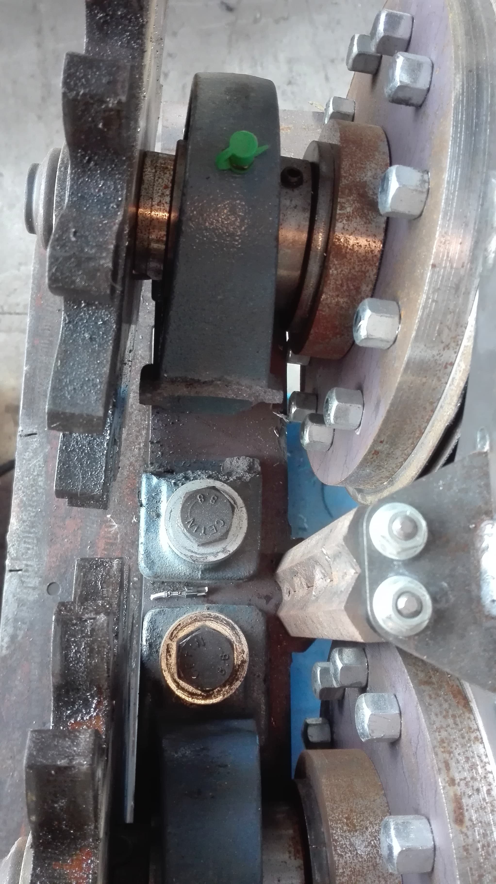

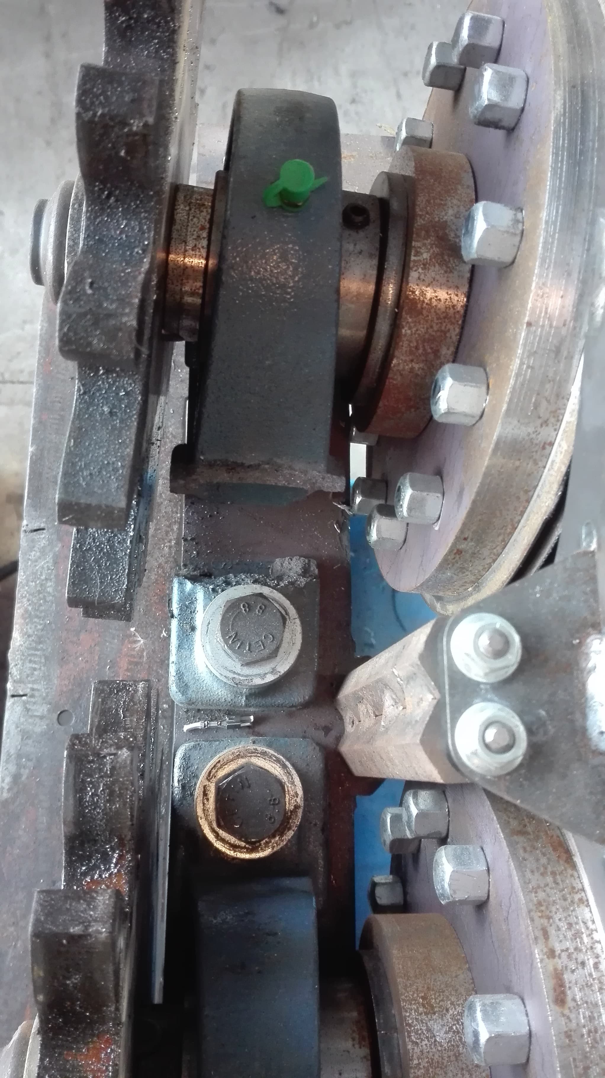

Проблемът е в лагерните легла. Направени са от някаква трошлива сплав и са максимално олекотени. Резултатът е следният:

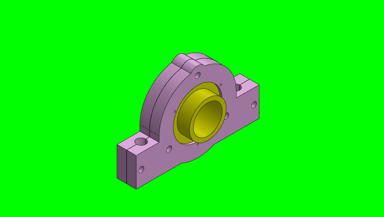

Наложи се да си направя лагерно легло - масивно и от нормална конструкционна стомана:
След това вече няма проблеми. Съветът ми е да се ползват UCF или др. подобни лагерни легла, сякаш са по-здрави.

Ако лагеруването е само върху показаните лагери (освен ако това не е са краища на валове и има и други лагери в другия край на валовете), според мен става въпрос за съвсем неправилно конструктивно решение.
Краища на валове са. В другия край лагеруването е същото. С новите (самоделни) лагерни легла машината работи вече много дълго време без проблеми.
