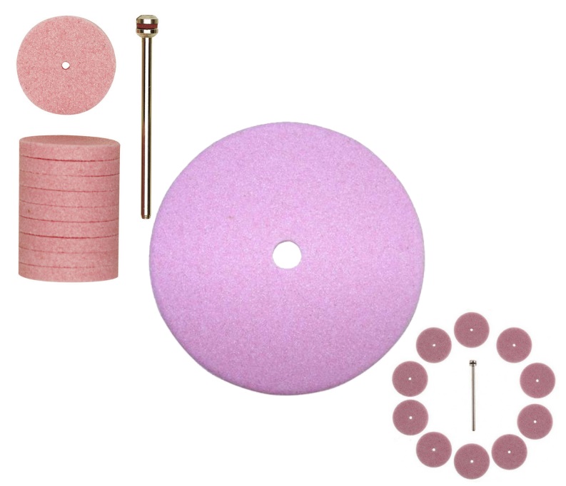

чет фев 08, 2024 3:59 pmSongBird написа:
Искам да пробвам този DIY проект: How To Make Synthetic Ruby In The Workshop.
И какво мислиш ще получиш накрая, рубин ли?
[-X Ще получиш червен корунд или по друго му - шмиргел.
Ей това което може направо да купиш от магазина и да стопиш парче от него.
Червен корунд.jpg (81.05 KиБ) Видяна 4729 пъти
Успех! И пиши какво е станало.
