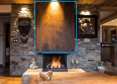

Правим тристранна камина в къщата и искаме да я облечем в метал.
Това е пример, който много ни харесва. Идеи кой би могъл да изработи такова нещо?

Открита камина? Облицовка на комина?
gogo7777 - майстор
Мога да направя еленчетата от желязо. Горивната камера ми е сложна.

Камината ще е с горивна камера с вертикално отваряне.
Трябва ни някой за металната облицовка на комина.

В тоя пример къде видяхте метал който облича камината/комина? :?

това над огъня е изработено от метал бе пийняк, ти какво мислиш че е, чам????
Да, моето предложение е, че обличането е направено с метал. Да е някаква мазилка, но толко добре да имитира метал?

За това ограденото ли става въпрос?
Какво виждаме на картинката - дървен таван, каменна стена, африканска маска, кашпа от камък или дърво, някаква китайска ваза, еленчета...
И всичко това как се връзва с ръждясал сандък от ламарина? :-D

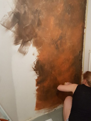

Ето например тази мазилка/покритие е направено от меден прах, графит, вар и смола/свързващо вещество.
Изработката - съвсем примерно.
Боже, Боже ... и щяхте да си направите сандък от ръждясала ламарина?
Вероятно в стил "Кремиковци"...
P.S. Самата камина си идва готова.
С какво ще я облицовате е отделен въпрос.
Стандартно се използва камък, зидария, негорими плоскости ... даже има и облицовки от дърво.
Облицовката не е само за красота и си има изисквания при изработката.

И аз имах подобно съмнение понеже се заглеждам в подобни изпълнения напоследък, но от снимка се въздържах да правя заключения. Само си зададох въпроса за линейните разширения на метала :?
radius - майстор
Това като пукне някой пън и метне въглена на 3м, как се обезопасява ?
Обезопасява се със стъклото. И за т'ва една такава камина (без монтажа и облицовката) е над 10 000 ... лева.
