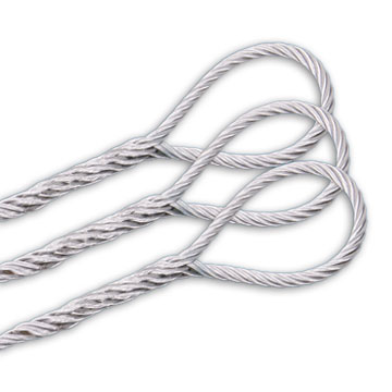

Някой може ли да ми обясни подробно как се оплитат стоманените въжета при направата на сапани и други подобни товаро-захватни приспособления. Евентуално ще е много добре да се приложи някаква схема или скица дори и да е нарисувано на ръка.

Питането беше за стоманени въжета. Предложените от теб възли не вършат работа. Заплитането става по съвсем различен начин. Дилките се заплитат по особен начин. Така, че при натоварване да се самозатягат.

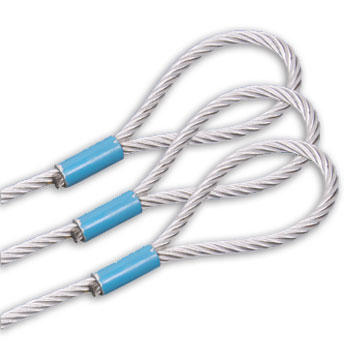

Хм, заплитането не е на мода, защото е нетехнологично и има по-малка товароносимост от запресоването. Като се замислих сега, единственото заплетено въже, за което се сетих, е безконечното по лифтовете...
Заплетени
Запресовани

Стефан е разбрал правилно за какво става въпрос. Успокой се колега, просто искам да се опитам да си заплета едно тънко въженце, което няма да се използва за никакви товари. Освен ако за опасен товар не се счита някое чифтокопитно домашно животно.

Точно като на последната снимка става въпрос. Искам да е плетено, защото няма да носи голям товар, а и по този начин предполагам, че ще мога да си го направя по точна мярка.

Здр. - разделяш края на въжето -всеки сноп и го връзваш с тънка тел да не се разплита .
ползват се спец. приспособл. подобно на изхабена отверка изкривена под 90гр.
огъваш въжето според клупа който искаш и разтваряш с тъпата отверка през средата на въжето-- мушкаш един от сноповете
разтваряш 3см по- натам - мушкаш сноп 2
разтваряш още 3 см по- натам - мушкаш сноп 3
получава се снимката на Хигро .
Става за 5мин
по- здраво е от всички др. видове връзки ,самозатяга се при опън,
но е твърде сложно за машина (нетехнологично ) и за това е забравен метод.
