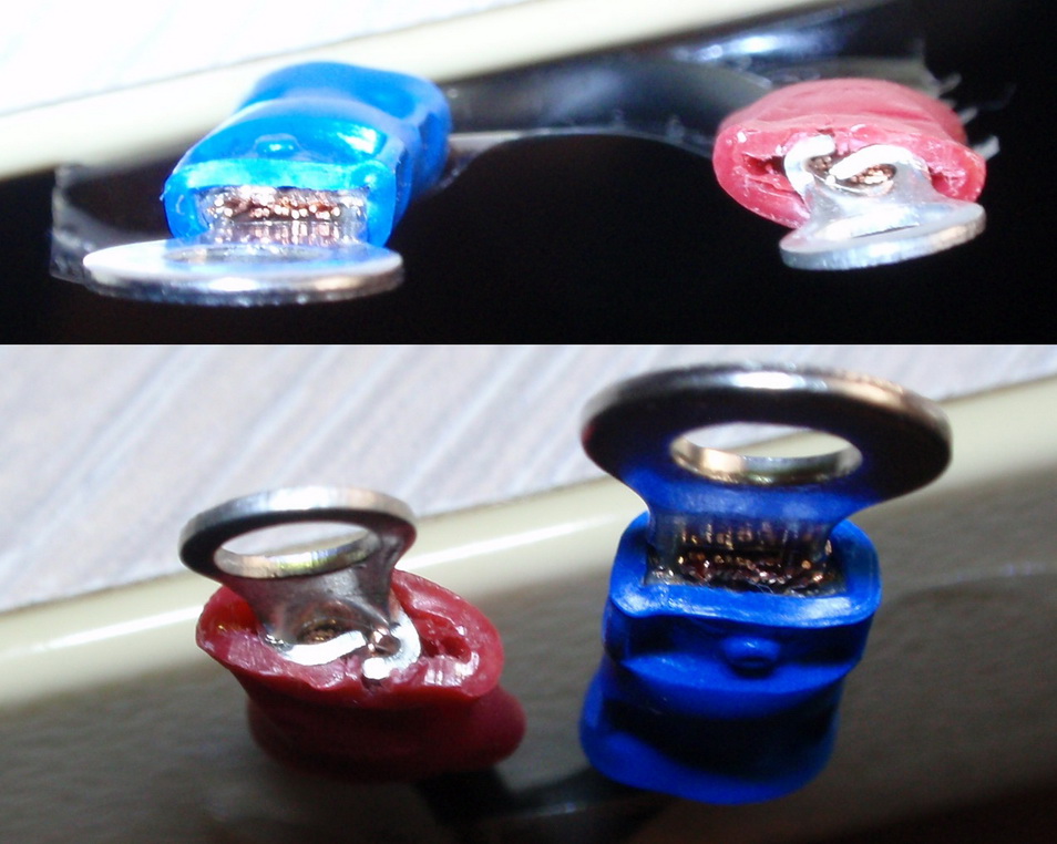

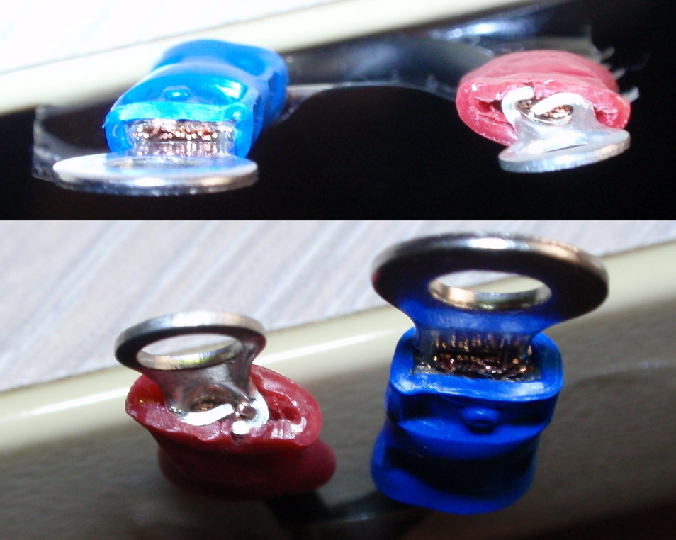

С голямо закъснение на клещите сравнение:
Klemi peoba_2.JPG (72.99 KиБ) Видяна 2775 пъти
вт яну 19, 2021 7:26 amkozl написа:
пон яну 18, 2021 11:50 pmvaco написа:
пон яну 18, 2021 6:14 pmnautilus33 написа:
Кримп клещите, който пускат в четвъртък, стават ли за работа, или по-добре да се подминат?
Същите клещи които сега ще пуснат ги имам отдавна. Сега ми потрябваха и бях скептичен. До сега не бях ползвал кабелни обувки с ПВЦ за кримпване. Свивал съм от обикновените обувки с обикновени клещи. И при тях захвата към кабела не е особено добър.
Тези кримп клещи се оказа, че доста добре кримпват и към изолацията и към проводника. И за заголване вършат добра работа.
Явно и ПВЦ то върху кабелните обувки е доста пластично при деформация. Станаха доста яки връзки и на дърпане е невъзможно да ги разкача.
Въпроса е правилно да се подбере размер на обувката и да се кримпне с правилният размер на клещите. Има вълнообразна преса за кабелни обувки и дъговидна в няколко размера за тръбни изолации. Има и три цветни точки които указват кой е правилният размер и надписи с размерите на кабелите. Но и аз много не мога да схвана тези цветни точки какво точно казват.
Нека по запознатите да обяснят какво казват тези точки.
Направо не вярвам на очите си от прочетеното. Тези комбинирани клещи са ми пълен провал. Със свалянето на изолацията се справят, но с кримпването не. Сравнявям ги с ProsKit 6PK-301H. То на ПросКита може да се подменят челюстите за различно кримпване, а да и нямат заголващи функции за проводници. Само кримпват. Цената не помня, ни на Лидълските, нито на ПросКита, но залагам, че на Лидълските е по-ниска поне 2 пъти. Но като не стават за кримпване само за сваляне на изолацията не съм сигурен, че си заслужава покупката им.
Но бях затрил пробата :roll: И без коментари кое с кои клещи е кримпвано - отгатнете сами :wink: Червеното е на 2 пъти та малко да заприлича на синьото :-D
Chefo77 - майстор
Е то разлика няма, к'во...

А синьото с какви клещи е? Снимка или модел?
kozl - майстор
ср фев 10, 2021 3:30 pmdido1975 написа:
Както бях писал:
dido1975 - специалист
ср фев 10, 2021 4:02 pmkozl написа:
Както бях писал:
Двата модела са напълно различни. Не мисля, че сравнението е удачно. Proskit-а си е само за кримпване. С голяма площ на притискане. И резултата е по-добър. Очевидно.
