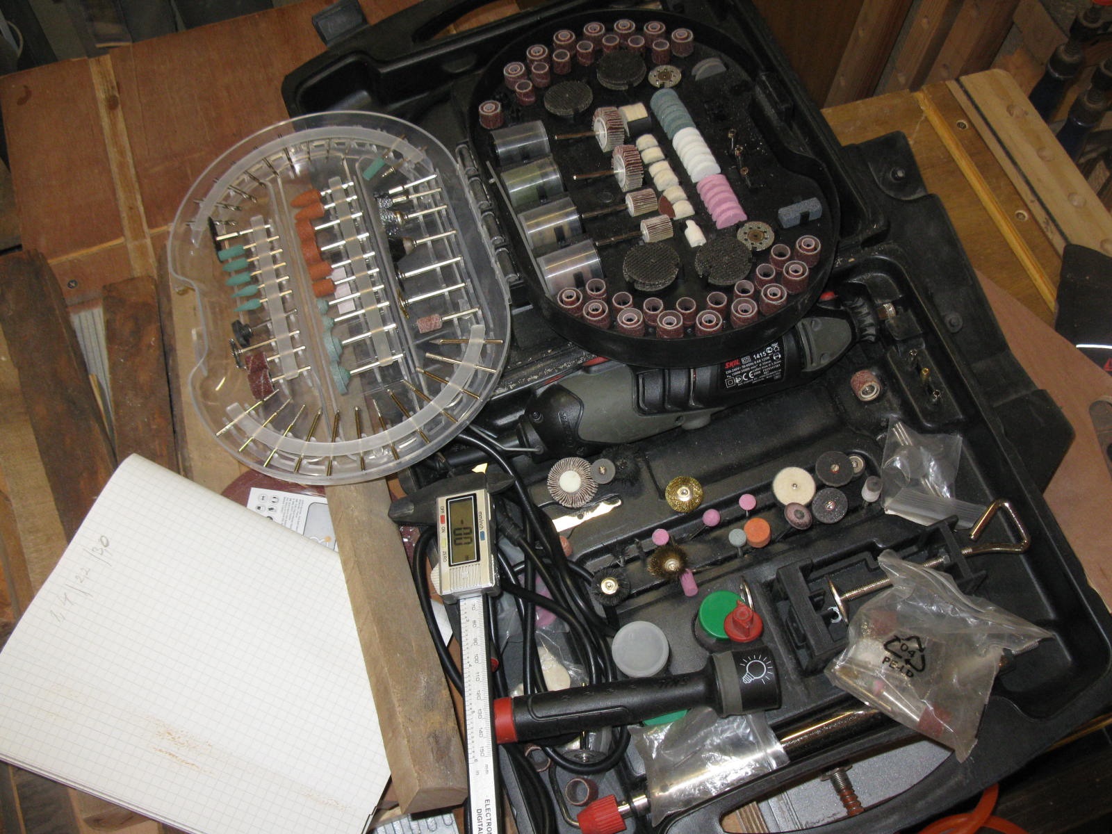

И една молба конкретно към тебе колега Griffin
!.Осанах с впечатление от твои коментари, че имаш опит с дремалите, а скоро закупих дремелчето на Parkside http://www.lidl.de/de/parkside-feinbohr ... a1/p174331 . Tа в комплекта има една цанга 2.4мм.На това чудо какъв консуматив се слага? Питах в друга тема, но засега няма отговор.Много, ще съм благодарен ако ми помогнеш с някаква информация!

Колега точно тоя модел на лидъл го нямам ползвам едно древно дремелче на скил, което си дойде с три цанги 1,4/2.3/3мм - в общи линии основно се ползва най-голямата цанга, имам някои инструменти които са на 2,3. По добри са месинговите цанги но те са по скъпи и ако си купуваш комплекти едва ли ще имаш такива там повечето дават може би от желязо цанги. Моите тулчета съм ги събирал от кол и въже доста време. За точене на битовете за фрезата ползвам диамантени дискчета които ги има в комплекти или по отделно, за точене на лентата на банцинга ползвам основно едни много тънки дискове за рязане без оплетка но трябва да се внимава
. Има една камара четки шкурки, диамантени тулчета с различна форма. Може да си почистиш нещо малко ръждясало, ако правиш дреболии от дърво може да ги дооформяш с шкурките има такива ламелни по комплектите. Може да го ползваш да режеш дребни детайли примерно слотове в ламарина или метал когато диска на шлайфа е голям за целта. Може да гравираш върху стъкло ако си трорческа натура
. Сигурно има и други неща които може да правиш ама в момента не се сещам
Давам снимка на това което ми виси в куфара и на резервния комплект който бях зел от лидъл, за цената на комплекта не се сещам но има приличен набор от камъчета и други джаджи. Твоя може да го ползваш и като малка фреза т.к има стойката, само трябва да се огледаш за битове. Dremel имат доста голям набор но цената няма да ти хареса за малките битове за фреза
аз още не мога да прежаля толко пари. Същата фирма прави и малко циркулярче и други неща.
https://www.google.fr/search?q=rotary+t ... 20&bih=932 малко картинки да се ориентираш
Не може да вършиш сичко с това инструментче но за някои операции е незаменимо.
Забравих да спомена комплекта на лидъл който съм снимал също е с 3 цанги подарък

Ясно! Имало и консумативи за 2,3мм. Аз си помислих да не е за зъболекарски консумативи. На Дремел нещата ги огледах и определено цената ме стресна. Не видях нещо под 5 Евро. По принцип я купих за мене, но като я пробвах, видях, че не е за шлосерски изпълнения, я подарих на сина, той се занимава с моделизъм. Иначе е незаменима за терсене места- бях сгобил малко недомислено един кофраж и при демонтажа, един винт 5мм, се оказа с главата откъм бетона. Да го срежа можеше да се бръкне само с тази джаджа. Справи се успешно с цената на две дискчета. Обаче се наложи да пиля една арматура в дупка от боркорона- умрела работа. Трябва сигурно два дена да шлайфаш.Идеално се справя с рязането на плексиглас с фрезата, но с ъглошлайф е много по- бързо. Фрезова дърво, но с бавна скорост на подаване. Иначе малката цанга май е от нещо като от алуминий. 3,2милиметровата по спомен май беше месингова. Благодаря за ценната информация
