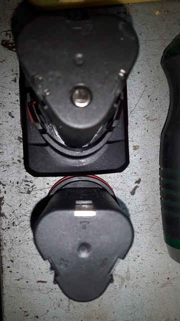

Тая батерия 12V 4Ah, вероятно има специално зарядно само за нея, това ми идва наум. Но пък се зарежда на зарядното от ъглофлексчето.
Загледах двете зарядни за 12V батерии нова/стара версия еми и двете имат по две контактни пластини към батерията, което ме кара да си мисля, че схемите на зарядните са еднакви и разликата м-у двете версии е само геометрична. Но проверката може би ще покаже най-точно.
Купих за приятел винтоврътчето за 12V. 12V 4Ah става и на винтоврътчето дето е сега по щандовете.
Моето винтоврътче е от старата версия и идеята ми е да му прорежа шлици за да работи с двата модела батерии.
Като сравнявах двете винтоврътчета и кво установих.

kozl - майстор
На платките във видеото се виждат мощните транзистори, които при Х серията 21V липсват.
В лявата страна 18 и 21V / в дясната страна 21V X серия
Което ми подсказва, че зарядните за 12V батерии са еднакви. Това също е в пдкрепата на тезата, че батериите се различават само по разположението на шлиците. Защо обаче :?
А па на 4А-12V батерия се появил още един метален чеп :?
