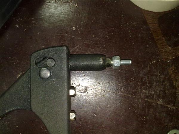

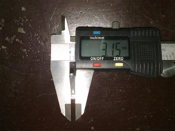

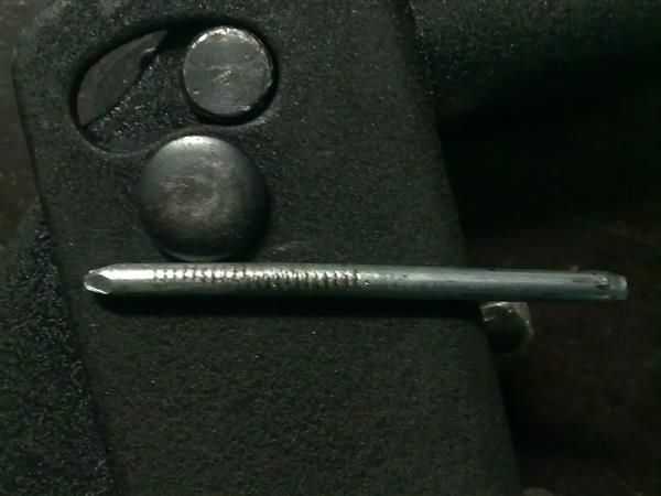

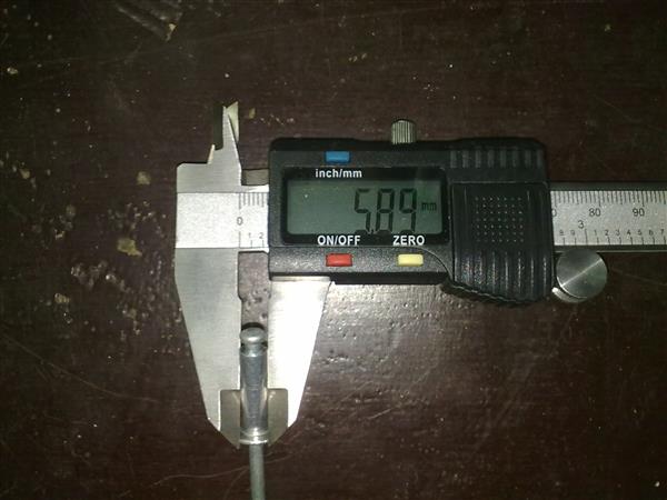

Май в другата тема MamaMy спомена нещо, че ако anabolicbeast иска да нити с 4мм нитове да забрави заради огъване. Сега бях в гаража и видях моята Noname нитачка ветеран на над 15 години и реших да я пробвам. Не знам защо си помислих, че MamaMy с тия 4мм визира пирона и се хвърлих на най-големите нитове, които имам. Пирона се оказа малко над 3мм в диаметър и това беше и най големия отвор от 4-те сменяеми гайки. Външен диаметър на нита - малко под 6мм. Имам се за якичък в ръцете обаче това си иска доста сила. Абсурд е да работиш с количества такива нитове и такава нитачка. Машинката обаче излезе много корава, никакво кривене. Разбрах че с ръце не мога да я счупя. Мислех я за зверско менте но след прочетеното тук си сменям мнението :)

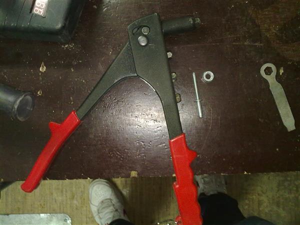

И аз да добавя моето менте за да не се лъжат хората:
MamaMy - майстор
Нитовете с които разполагам са тези. Специално това намачкване на нитачката се получи с 4мм. Дори не съм сигурен дали ще хване 5-тиците.
mitko64 - майстор
Имам същата, ама верно е баш менте. Помпаш, помпаш и не ще да отреже, или остане да стърчи. После си взех на Топмастер и по става.
stan73 - майстор
Аз имам почти същата, като тази, която е показал МамаМу, но на моята дръжките са от оранжева пластмаса. Засега се държи (дано да излезе по-хубава), но пък и съм я ползвал малко...
