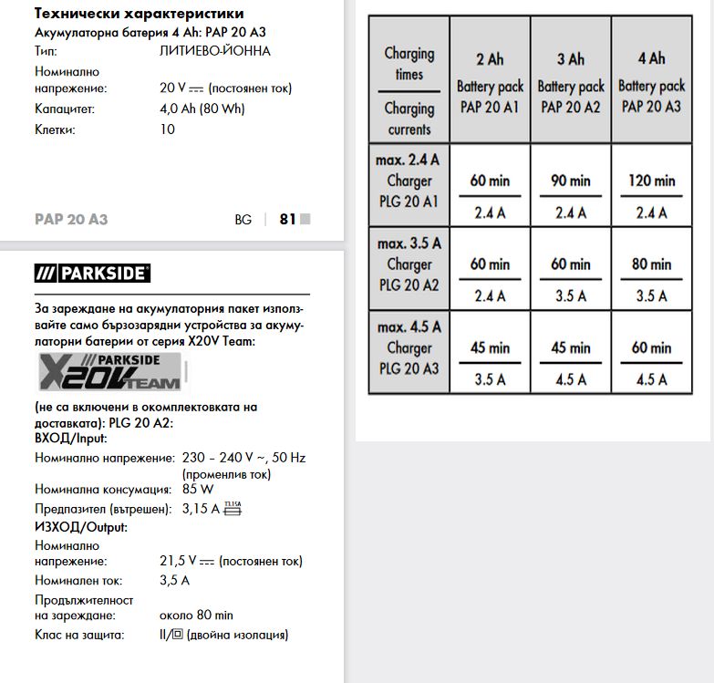

ср апр 07, 2021 9:31 amstefanjor написа: Това е от ръководстовто за 4 ач батерия серия А3.Аз имам и двете зарядни , но по бавното стои на масата и снего се зарежда всичко ..... По мощното дойде с гайковерта ,но дори не съм го включвал.... Все пак мисля че по бавно да се зареждат е по добре, макар че са друг вид батерия ( не като оловните)
