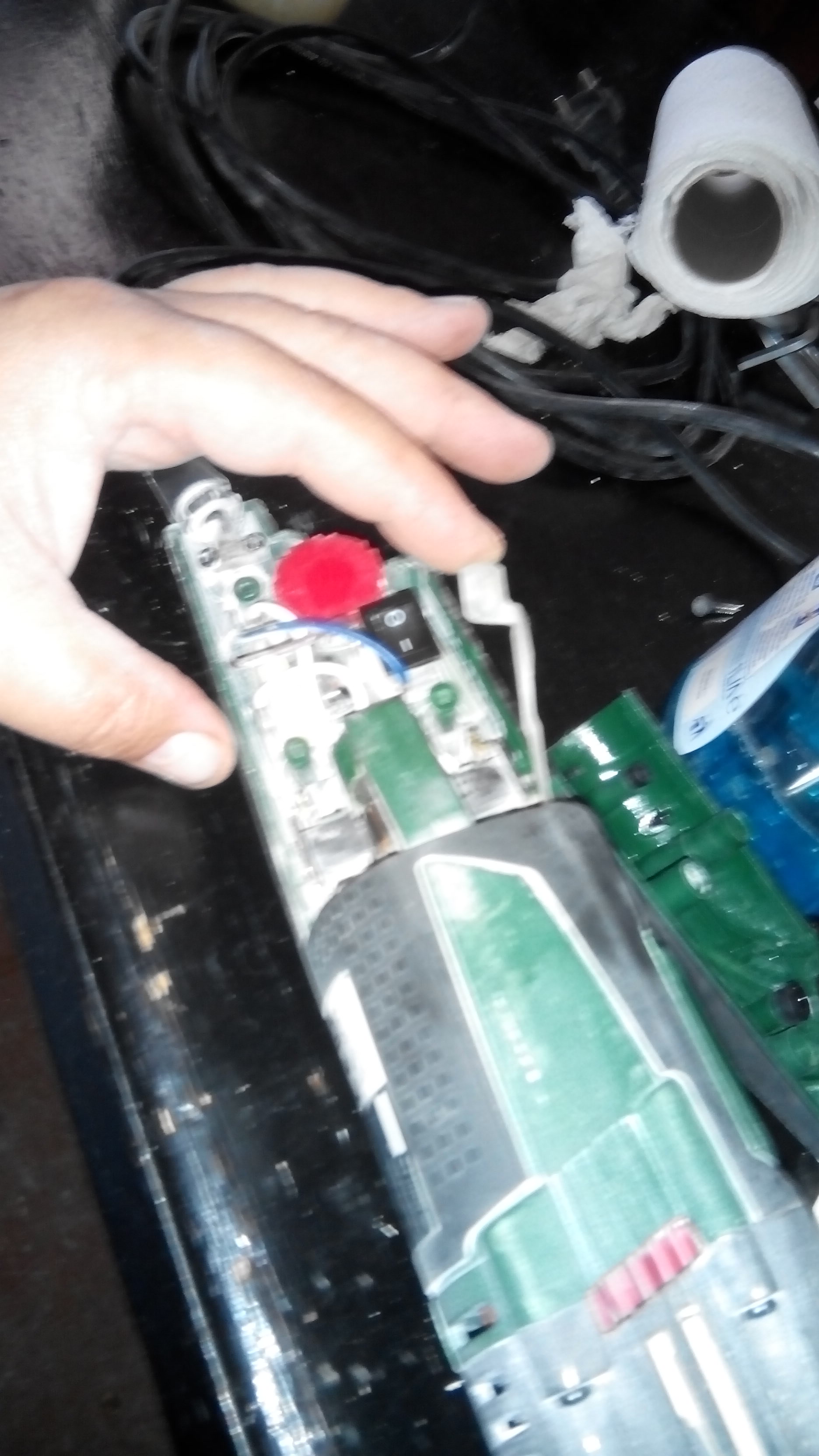

Понеже горе казах ,,лидълско качество" , та съм ви пуснал снимка от моето мулти тулче, което ползвам често. То престана да се изключва от вградения ключ. Оказа се, че ключа е на платката и е от типа на тези, които са по лицевите панели на аспираторите и подобни. Проблема е, че се управлява от тоя белия пластмасов плъзгач, който е тънък и недостатъчно здрав, за да приедава движението. След замърсяване престана да изключва.
Почистване, смазване и така до следващия път :)
jekasus - майстор
zz_stefanov написа:
Те и инструменти на другите марки си искат поддръжка :-D
То и моя мулти постоянно в прахоляка/ трион за гипскартон почти не ползвам/, и по-същия начин го лекувам, малко силиконова грес в каналите на водача и като нов.
... Пролетта писах, как се оправя тоя проблем с ключа...
