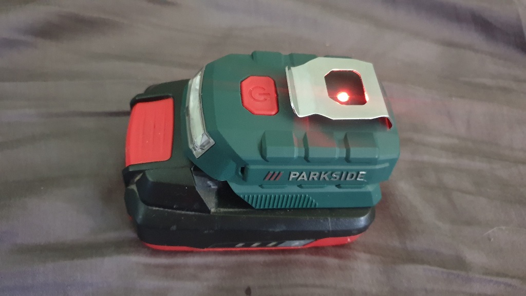

С оглед на получена нова информация, базирана на брошурата за другата седмица и по-специално за съботния винтоверт възникна въпросът доколко е възможно адаптирането на батерията от старите серии (в случая мисля че става въпрос за 18В батерия от серията А1) за работа с новите машини (в конкретния случай за винтоверта от брошурата за 11.07).Плана е да се ползва като резервна, а защо не и като основна, спестените 50 лв. могат да бъдат изхарчени за някоя друга глупост.
Ти майче не разбираш добре това което написах.
Старата ти батерия може и да е умряла при претоварването. Отделно се различава доста от Х20 серията. Ограничителят за разряд е в нея. А на другите вертове от Х20 е в тях.
Може и да се трансформира обратно на това което аз направих, но ще е безмислено. И няма да става за Х20 вече. А няма как да стане верта да работи и с двете. Да ползваш стара батерия пред умиране за нов верт и да го преработваш.......
Вземи я хвърли където няма да я намери никой и това е !
Купи си примерно верт на Райдър. Поне те за сега имат и сервиз и консумативи. Или нещо по скъпо като Бош.......
С Лидлските аку инструменти пестиш ако ги ползваш активно в гаранционният им срок. Иначе губиш.
kozl - майстор
Понеже имам и винтоврът Райдер, та си купувах за него батарея, та ми излезе 60 лв, срещу 40 от Бушона.
Но на Райдер може да се разчита и за резервни части и за сервиз за разлика от Парксайда де сам си поправях 18/20V перфоратор.
А що се отнася до използване на серия А към серия Х нямам опит, но инфо за състоянието на клетките се подава по пин "ID", та не знам старите батареи като нямат такъв изход дали изобщо ще подкарат "X" уредите.
Обратното ще стане като няма какво да предпази батареята от преразряд.

enigma79 - напреднал
пет юли 03, 2020 12:33 pmkozl написа:
Отговорих преди няколко мнения,ето пак отговора в снимки:

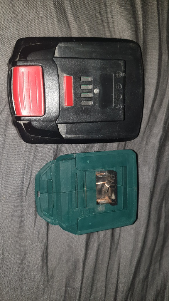

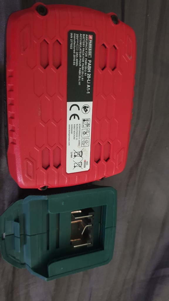

Passa - специалист
съб юли 04, 2020 11:01 amenigma79 написа:
Само не знам как правиш контакт между две мъжки клеми.
И на старата батерия и на Х20 уреда клемите са мъжки............ :?
Да не говориме че в този вид батерията ще изпадне в даден момент от уреда.

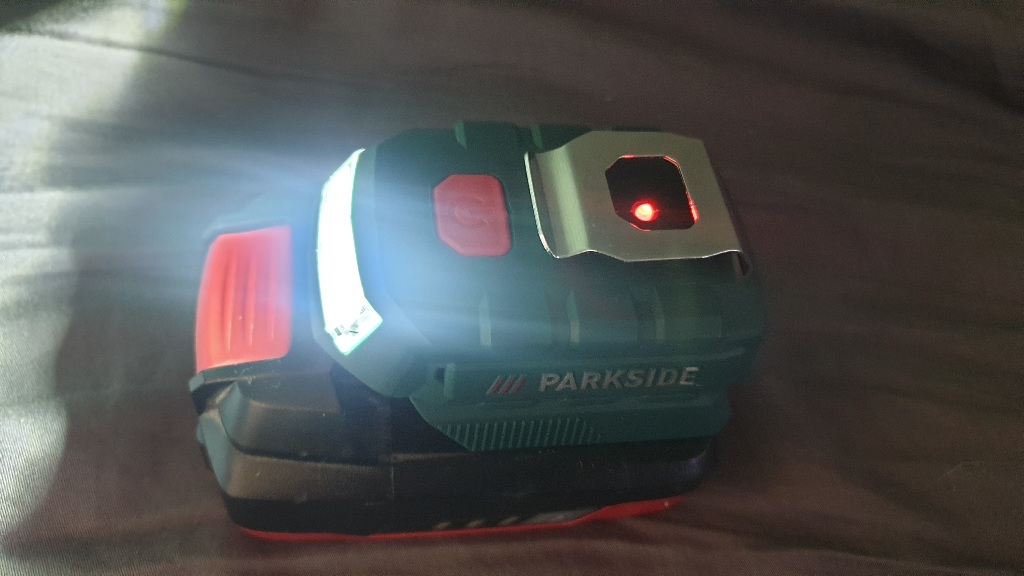

нед юли 05, 2020 2:03 pmPassa написа:
Не са два контакта а три и тихо да не чуят,те са джендъри :lol:
По въпроса правят идеален контакт,проблема е само с комуникационият пин,то затова е и крив,така се опира иначе без него примигва диода и до там,то и на 18v батерия примигва и до там,само на 20v батерия става магията.За
падането няма проблем ако нея риташ :axe:
С една дума 4 зареждания от 30% до 100% на нот9,готино за дърта батерия :razz:
