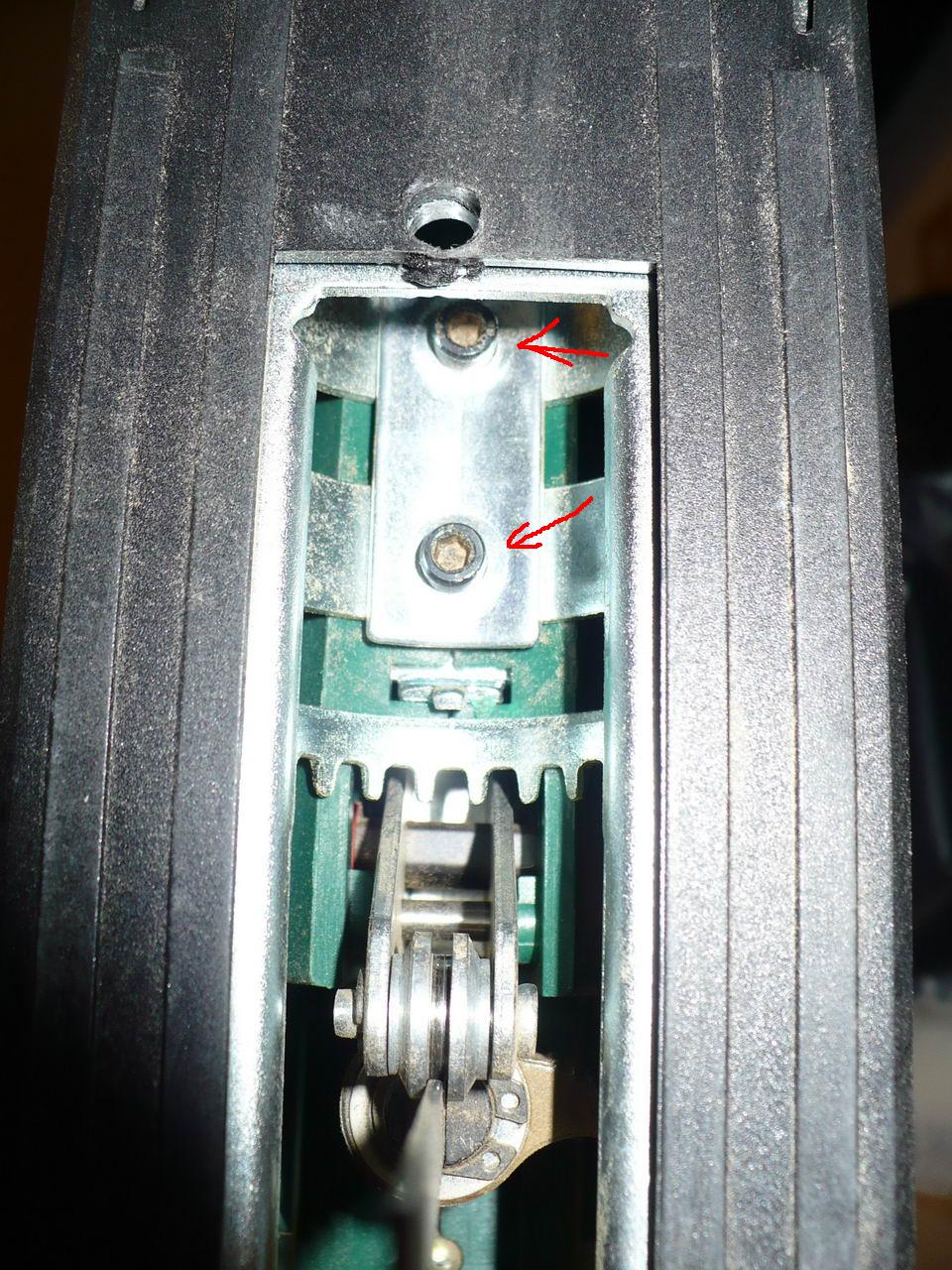

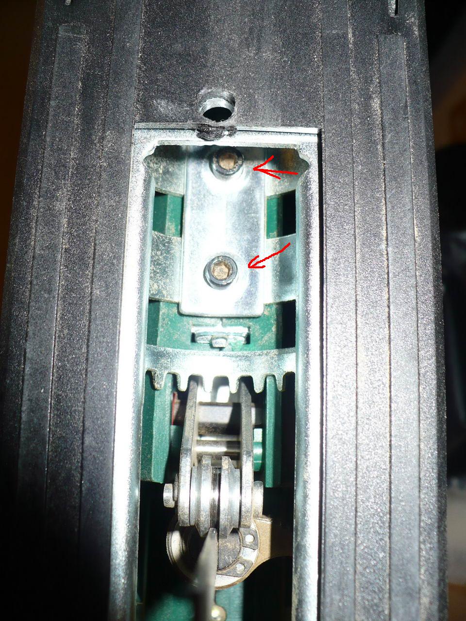

Отзиви за зегето. Откъм мощност - много добре. Вибрации минимални за класа. СДС с уникален захват, както споменах в предния пост. Много добро обдухване на плота. Светлина ОК, лазер добър, когато не си започнал да режеш. Започнеш ли, се покрива с прахоляк и чистенето е много трудно. Май че преминахме към неприятното - контрола. КОШМАРЕН Е! Плотът е много напред спрямо ножчето, а последното е прекалено назад спрямо предния ръб на зегето. В резултат трябва много да се навеждаш, за да можеш да виждаш среза, а прахоляка, който се отделя и малкото просвет на плота правят виждането почти невъзможно. Разбира се, веднага ни хрумнаха идеи как да облагородим това и да намалим недостатъците до минимум, но първо ще ги изпробваме, после ще пиша :)
Но като цяло - това, което предлага, за парите, които струва - няма такава добра комбинация! Сравнено с Бош-а ми е пълен ташак, но имайки предвид почти 6 пъти по-ниската цена е уаааау :)
ЕДИТ: Направих побългаряването, резултатът е много доволен.
Не вярвам някой да не разбере какво съм направил, но все пак - в средата на върха на дъгите, които държат плота към зегето, пробих 2 отвора и преместих плота напред. Третия отвор (който е и накриво освен всичко) е пробит, за да може задния винт да бъде завит. Сега вече и светлината пада на точното място :)
