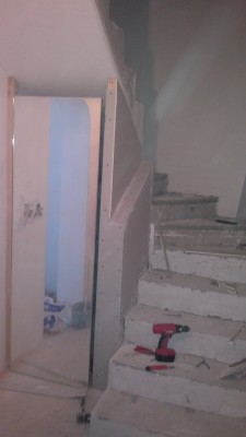

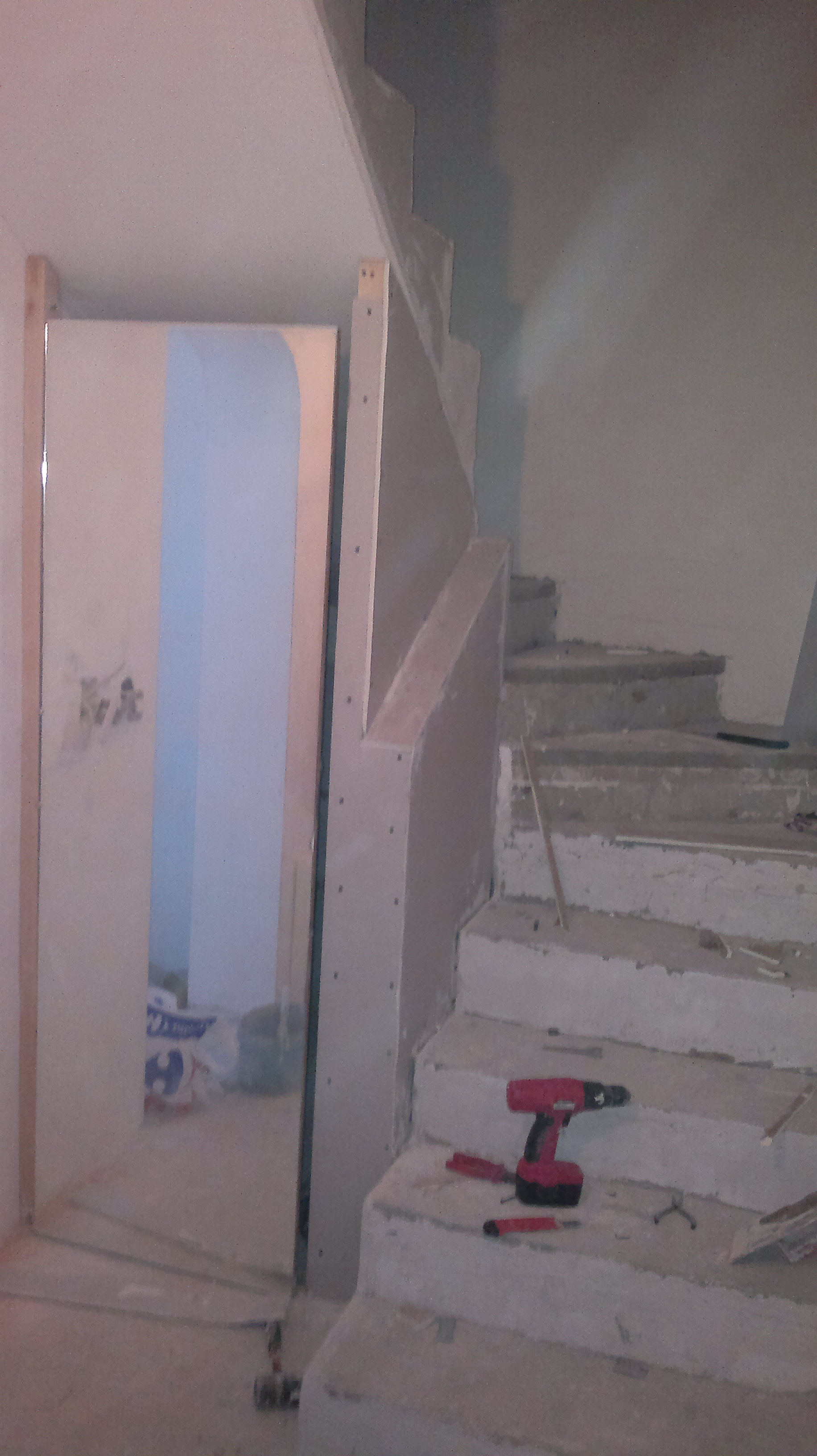

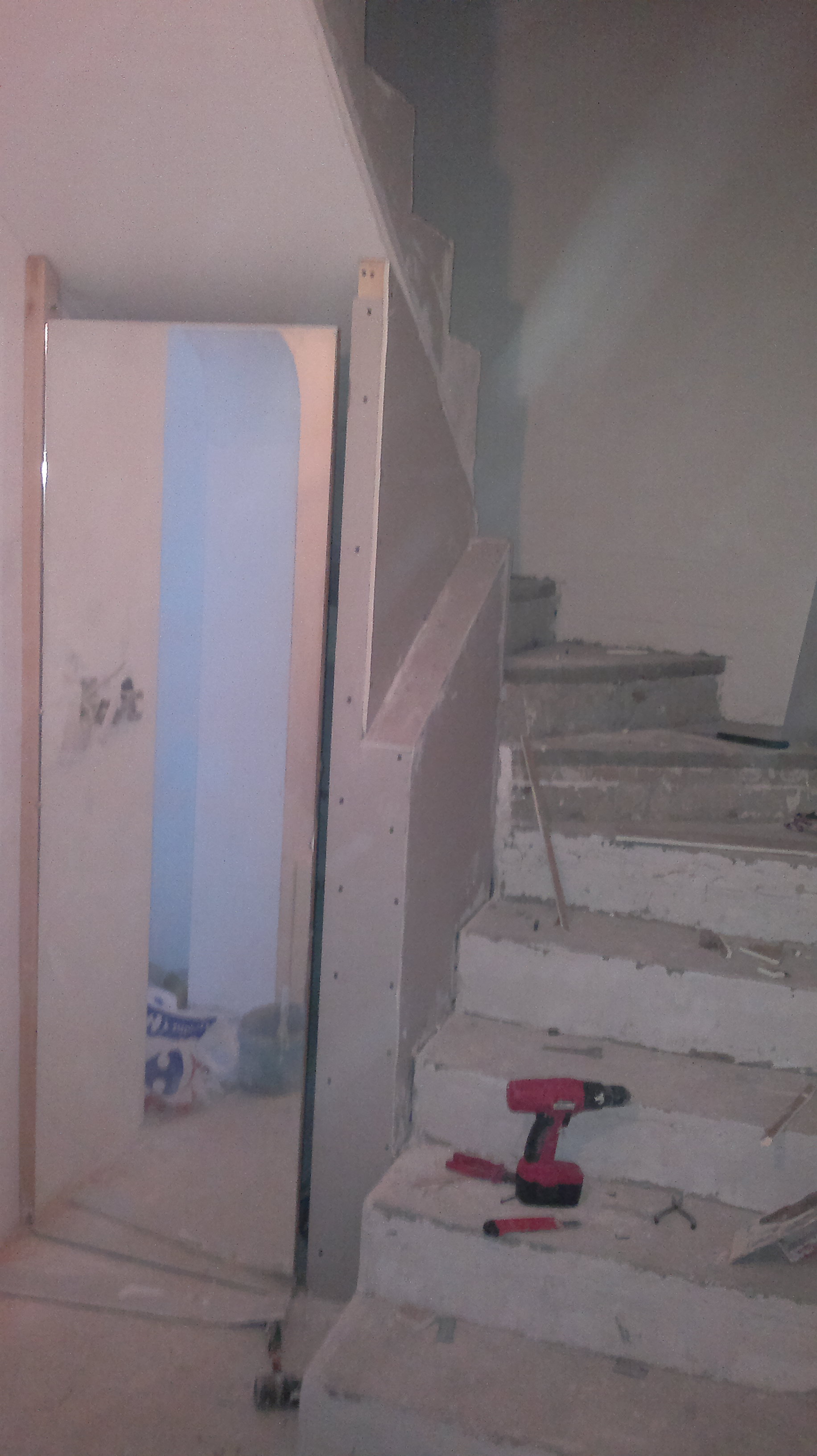

Аз и стълбище не съм правил, но сега ми се налага.
Готов съм - затворих нишата, мисля стана прилично
Ето:
Ето:
kikirikiki
- Мнения: 87
Относно челата, да ще се цапат, неуспорвано
Сега докато се качвам обаче ми прави впечатление че не си удрям пръстите в челата, но предполагам и това ще се случва.
Нали тези Сатенени латекси се чистят лесно? или?
Аз по-рано споделих за стъкло или плексиглас за челото, което може да се забърсва, но за сега съм се отказал от този вар.
Латекс, парцал, ако не става с парцал, валяк
с латекс отново
Приемам всякакви предложения
