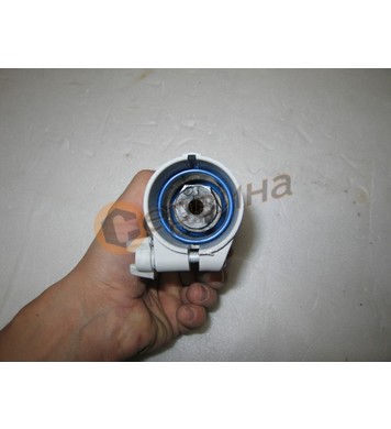

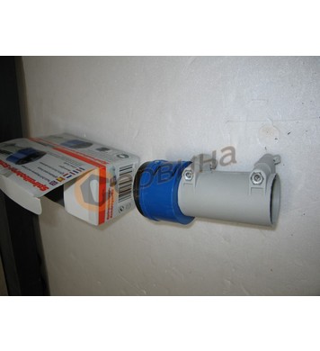

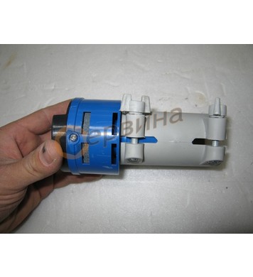

А някой знае ли какво има вътре в това точило. Интересно ми е на какъв принцип става самото заточване.
Точилото се закрепва към патронника на бормашина, челюстите на патронника обаче не захващат нищо просто се прибират на нула ,а валът на точилото се се нанизва върху патронника! Изображение

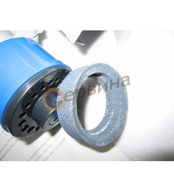

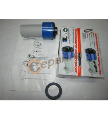

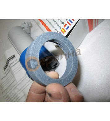

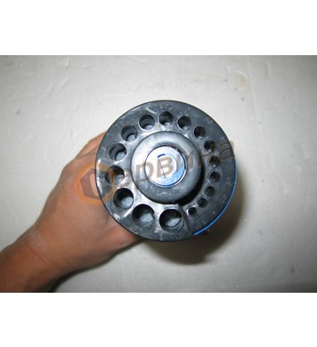

Свредлото се поставя в съответния отвор.ИзображениеИзображение
Заточването се извършва, от шлифовъчен камък който е вътре в точилото точно под отворите за заточване, шмергелчето е направено под специален ъгъл, подбран така ,че да се получи оптималният ъгъл на заточване на върха на свредлото .Изображение
strelec - специалист
Чудесни снимки! Само кажи свредлото свободно ли се оставя в дупката, или се държи с ръка, или тябва да се върти периодично?
agj - майстор
strelec написа:
Държи се с ръка и леко се притиска .Върти се !Първо се заточва от едната страна ,после от другата...
MamaMy - майстор
Вътре в отворите има по две пъпки които влизат в каналите на свредлото. Не го въртете за да не ги отрежете. Те просто го насочват точно. За да заточите и другата част трябва да го изтеглите назад, завъртите на 180 градуса и пак да го пуснете в отвора.
ПП Между другото моето точило е закупено от Конрад. Беше на цена май около 24 лв. Купих го защото приятел си взе от там същото на външен вид, на тая цена, но с алуминиева глава. Доста ме хвана яд, че ме врътнаха по китайски и се научих да си точа свредлата ръчно въпреки, че и то си работи :wink:
